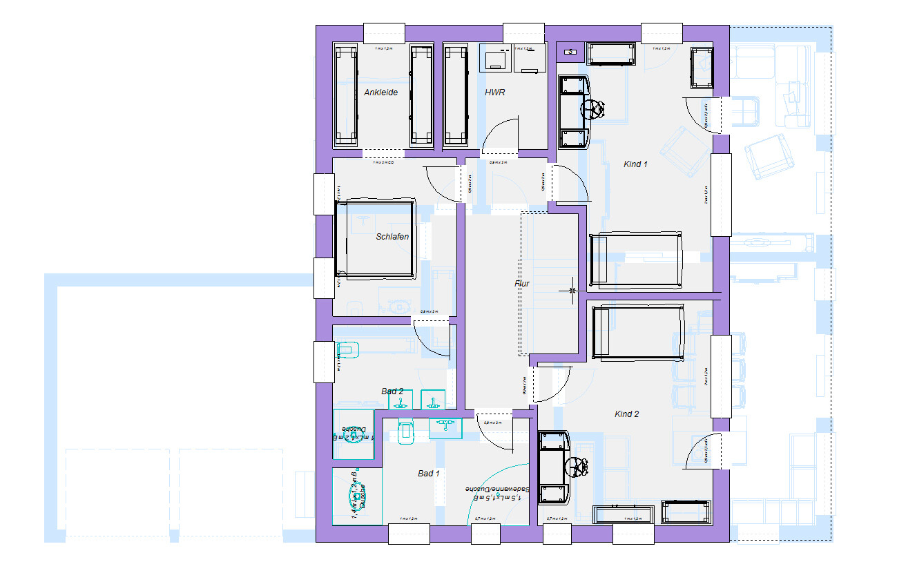

Schöner Ansatz. Mir gefällts. Mal sehen, wie das OG dazu passt.
@MBS2201 .. EG immer am besten mit passendem OG einstellen. Und dann immer auf jeden Fall mit den Maßübersichten. Möbelansichten etc. sind Zusätze, die Maßgrundrisse sind aber wichtig.
