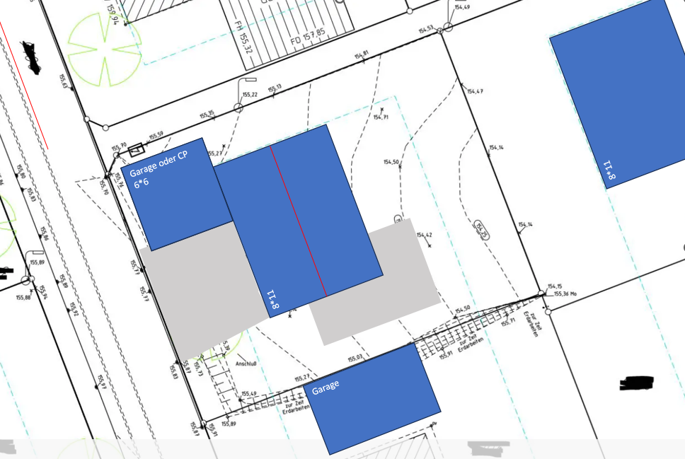

In der Anlage Garage sind Firstrichtungen eingezeichnet. Sind die vorgeschrieben? Zumindest haben die Nachbarn sich daran gehalten.
hanghaus2023 31.01.24 10:10
MMn kann man so mit der Garage den Bebauungsplan einhalten. Das Haus so hoch wie nötig damit das Gefälle zur Strasse geht. Das habe ich ja bereits geschrieben.
