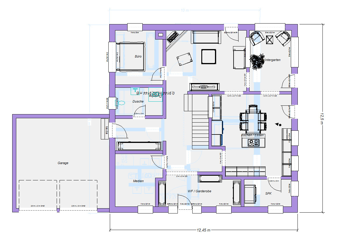

Würde es dann nicht vermutlich billiger, einfach die 12,49 x 12,49 komplett zu überbauen, als an der Bodenplatte rumzusägen?
Beste Lösung ist überbauen.
Dämmen ist möglich, jedoch größerer Aufwand und problematisch mit Fußbodenaufbau und Gefälle.
Schlechteste Variante ist aufschneiden und dazwischen dämmen.
Hatte ich das nicht schon so angedeutet ?
Wie wär's mit nem Wintergarten?
Ja, das wäre ganz klar die beste Option, würde ich sagen. Da kann man ja Faltschiebetüren machen. Eine Terrasse davor läge nämlich vermutlich schon außerhalb des Baufensters
kaho674
kaho674
Darf ich außerhalb des Baufensters keine Terrasse bauen? Also auch nicht, wenn ich z.B. wasserdurchlässige Steine nehme?
