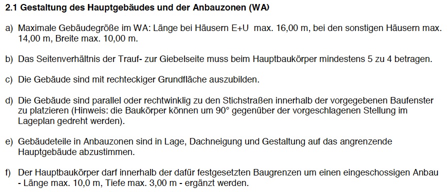

Hmm .. jetzt kommt das:
Sind denn die Punkte a) und c) geklärt? Oder gilt 12,49x12,49 auch als rechteckig im Sinne des Bauplans? Wobei, wenn ich Trauf/Giebelverhältnis in b) lese und die Breitenbeschränkung auf Max. 10 in a).
MBS2201
Habe dies mit der Gemeinde besprochen. Laut deren Aussage wird es kein Freisteller werden.
Ich soll Zeichnungen liefern, welche sich soweit es geht an den Bebauungsplan halten. Für Punkte die dies nicht erfüllen, wird eine Sondergenehmigung benötigt. Daher möchte ich mich soweit möglich daran halten. Deswegen hat der Architekt auch das OG verkürzt.
MBS2201
Wie ist es den mit der Kältebrücke, wenn die Bodenplatte 12,49×12,49m hat und in der Zeichnung vom Gebäude, dass Eck ausgespart ist?
