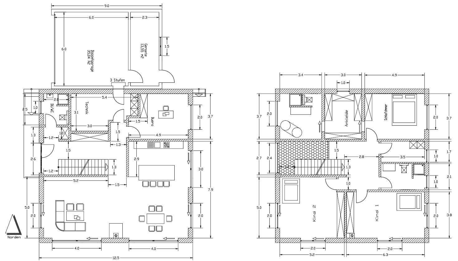

Hallo, anbei die aktuellste Kreation. Danke euch für die Tipps.
Ich habe versucht, soweit möglich, eure Ideen und Vorschläge mit einfließen zu lassen.
EG --> Ist die Flurbreite von 1.50m zu eng bemessen?
--> Schaut der Gang ohne Galerie eher drückend/langweilig aus?
Das er unnötig ist, habt ihr schon erwähnt, jedoch soll das Haus auch optisch was hergeben.
--> Zugang Kind 2 zum Flur (Vorschlag war Plan links zu platzieren) finden wir zu weit weg vom Elternschlafzimmer. Wenn das Kind z.B in der Nacht krank wird, würden wir es nicht hören/mitbekommen.
--> Wie könnte man das Eck, Eingang zum Technikraum/Büro entschärfen? Zu viele Ecken?
Separater Zugang ist notwendig, falls doch mal ein Familienangehöriger mit einzieht.
--> Seht ihr eine Möglichkeit, noch eine Speisekammer zu platzieren (z.B Technikraum/Büro)?
--> Kamin ist an der Außenwand, da ich ansonsten keinen passenden Platz gefunden habe. Außerdem wäre der Kamin so von allen Seiten sichtbar.
--> Würdet ihr noch eine Tür vom Elternbad auf den Flur setzen? z.B als 2 Fluchttür (Brand usw.)
Wenn ihr den Grundriss soweit für ok findet, würde ich nun den Bauzeichner beauftragen.
Danke euch allen
Eher umgekehrt: die Höhe macht schmaler.
Ja.
Ein Grund mehr gegen diesen unnötigen Schacht.
Nein.
Das macht der Architekt.
