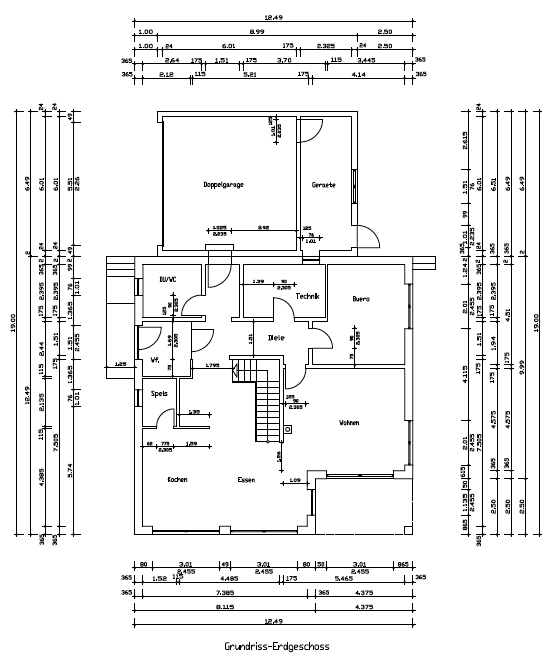

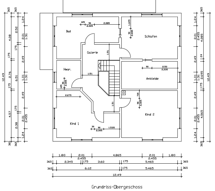

Hallo, nun habe ich die originalen Zeichnungen erhalten.
Was ist eure Meinung dazu?
Hier ist ebenfalls ein Erker geplant gewesen.
Nach Rücksprache mit meiner Baufirma, kann die Bodenplatte entweder geschnitten, gedämmt oder überbaut werden.

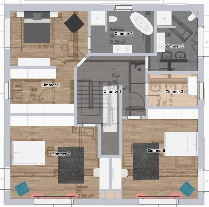

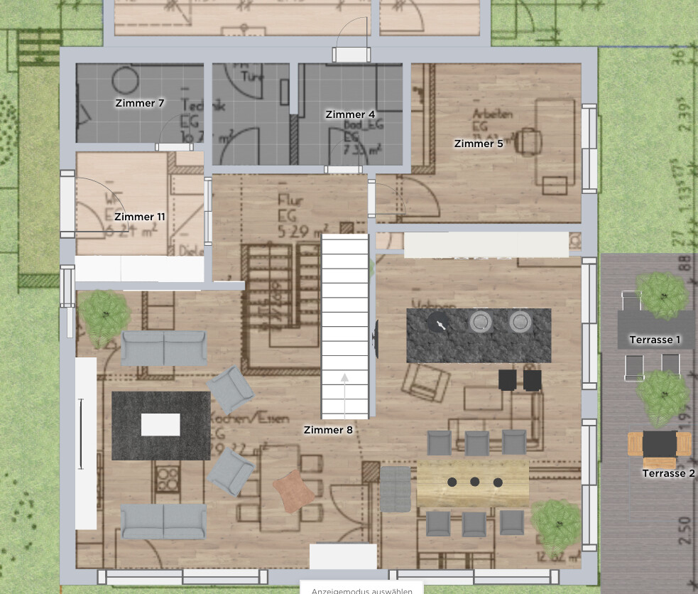

Zwecks Raumaufteilung habe ich nochmals einen Entwurf erstellt. Auch wenn keine Maße angegeben sind, möchte ich von euch wissen, was ihr von der Aufteilung hält.

Die Zeichnung vom Architekt gefällt mir leider gar nicht. Die Räume sind einfach häßlich geschnitten. Kind 1 hat ja wohl voll die A-Karte. Dafür wurde der Platz an die Treppe verschenkt. Das Bad ist auch nicht direkt der Brüller.
Bei Deinem eigenen Entwurf kann man leider kaum noch was erkennen. Wie lang ist denn Deine Treppe und wie hoch werden die Räume?
Die Küche soweit vom Eingang weg zu planen, halte ich für unglücklich zumal es das WZ zum Durchgangszimmer macht. Nicht sehr gemütlich.
