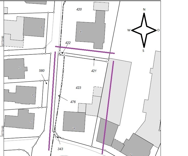

paar Infos zum Grundstück (es befindet sich noch das alte Objekt darauf, wird noch abgerissen, s. Objekt 24):
- 1170 qm²
- kein Hang, gerade
- Grundflächenzahl & Geschossflächenzahl (bin unterwegs, muss später noch mal nachgucken)
- nebenan befindet sich eine Tischlerei bzw. die Lagerhalle von der Tischlerei, es soll 5m für die Baugrenze eingehalten werden.

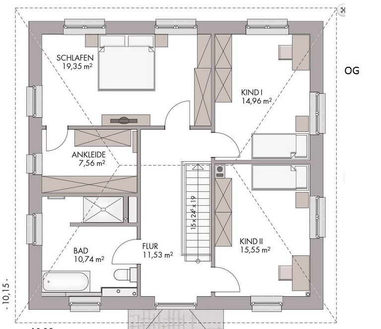

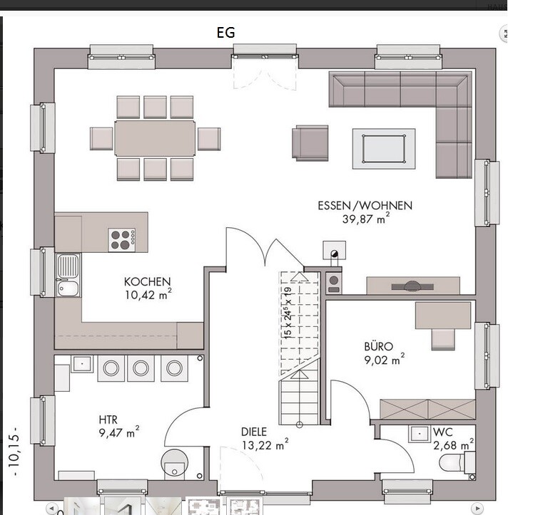

- uns gefällt dieser Musterplan (siehe Anhang), was hält ihr davon ? (Dachboden ist nich mit drin, die Zimmeraufteilung passt dann)
bin für den jeden nutzbaren Kommentar dankbar .......(wahrscheinlich auch Ansichtssache )
PS: Maßstab des Grundstücks ist 1:500
Grundriss EG: offene Küche, Ess-/Wohnbereich, Büro, Diele, WC, HTR, Treppe.
Grundriss OG: Schlafzimmer, Ankleide, Bad, Flur, 2 Kinderzimmer, Treppe.
Lageplan von Grundstücken 421–423 mit violetten Umrisslinien und Nordpfeil.

Climbee
02.10.18 10:11
Soll das 3. Kind das Zimmer im EG kriegen?
Situation Ankleide/Schlafzimmer finde ich nicht optimal.
Würde wohl Ankleide/Schlafzimmer zu Gunsten eines größeren Bades verkleinern (soviel Platz braucht kein Mensch zum Schlafen)
So wie die Aufteilung jetzt ist, müßte das Schlafzimmer auf der Schokoladenseite, also S, SW oder SO sein und das eine Kinderzimmer im Norden. Würde ich auch nicht so machen.
Da der Entwurf quadratisch ist, ist leider nicht zu erkennen, wie das Haus auf dem Grundstück liegt, aber ich geh mal davon aus, daß der Wohnbereich nicht in den Norden soll.
Insgesamt: naja, Standardentwurf. Warum willst du dann einen Architekten bemühen? Das kriegt ein GU auch hin...
