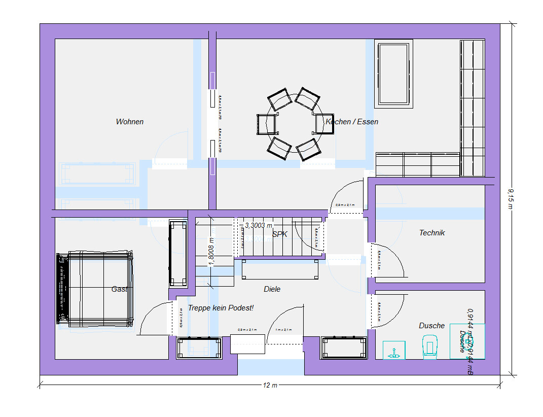

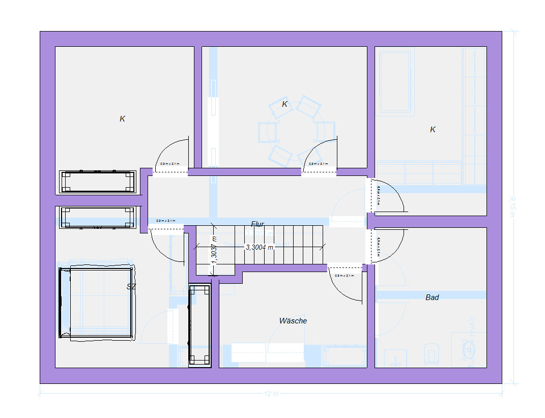

Etwas moderner:
Skizze ohne Fenster:
Grundriss eines Hauses mit Wohnzimmer, Küche/Essbereich, Gästezimmer, Dusche, Diele, Treppe
Grundriss eines Hauses: Flur, Bad, Wäsche, drei K-Zimmer und Treppe; lila Wände.
Allerdings etwas breiter - dafür ohne Erker. Bei Bedarf könnte man unter der Treppe noch eine kleine Speis anlegen. Schöne Sitzbank vor die Treppe.

tumaa14.11.18 11:04
Hi Katja, danke dir again !
Ob sowas zu empfehlen ist , weiß ich nicht, aber wollten keine zusätzlichen Wäscheraum, soll alles im Hauswirtschaftsraum stattfinden ?? (nutzen noch zusätzlich einen Trockner) Könnt aber gerne mich/uns davon überzeugen !
Ersteindruck : der alte Plan gefiel mir irgendwie besser .
kaho67414.11.18 11:17
Kein Problem.
Fokus war hier ein zusätzlicher Wäscheraum - Hauswirtschaftsraum - Bügel - Abstell - was weiß ich - Zimmer. Das könnte bei dem vorher ganz schön knapp sein für 6 Leute.
haydee14.11.18 11:18
Ich würde den Raum trennen wie im letzten Entwurf.
Die Luftfeuchtigkeit von Wäsche waschen und trocknen und der viele Staub ist nicht förderlich für die Technik.
Bei euch läuft die Maschine vermutlich täglich.
Nimm den Grundriss von Kahoo, zeichne eure Möbel ein, gehe euren Ablauf durch dann siehst du wie gut der Grundriss paßt.
