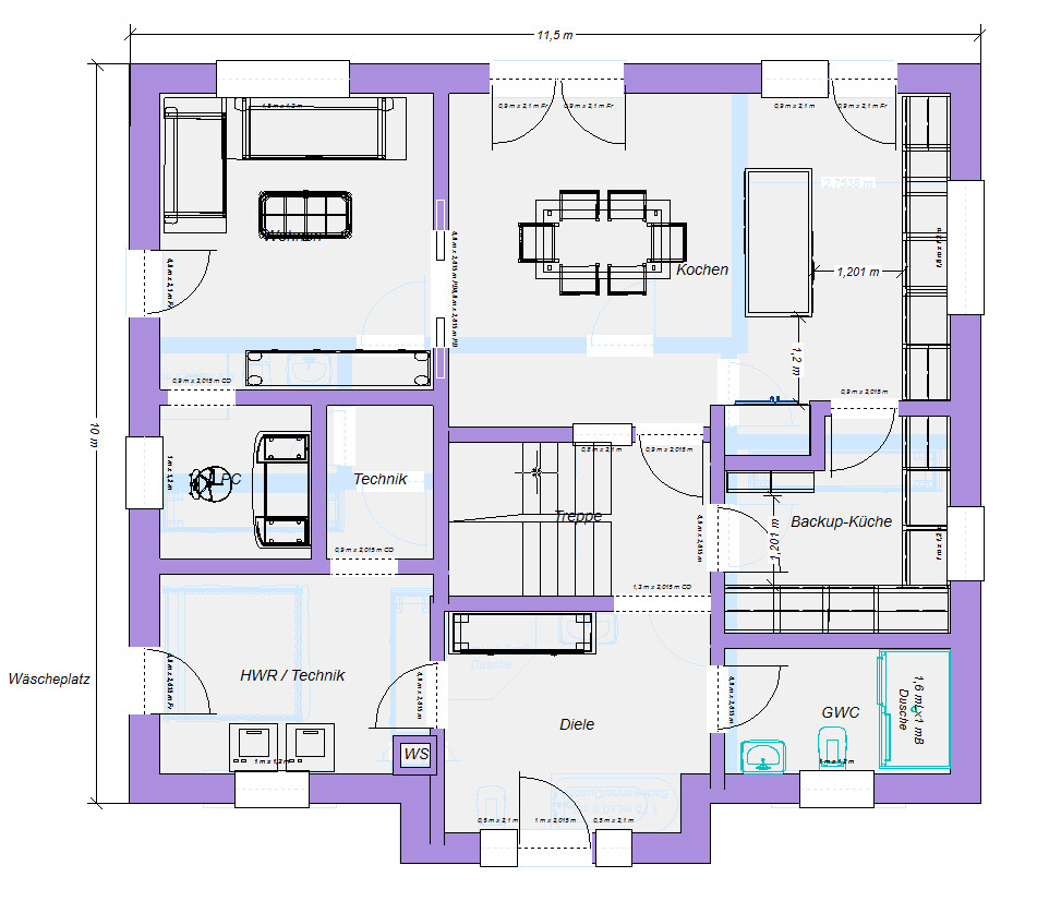

haydee schrieb:
Ich würde den Raum trennen wie im letzten Entwurf.
Die Luftfeuchtigkeit von Wäsche waschen und trocknen und der viele Staub ist nicht förderlich für die Technik.
Bei euch läuft die Maschine vermutlich täglich.
Nimm den Grundriss von Kahoo, zeichne eure Möbel ein, gehe euren Ablauf durch dann siehst du wie gut der Grundriss paßt.
War auf die Problematik mit den Geräten in einem Hauswirtschaftsraum bezogen.
Ja, und der Trockner entsprechend auch. Aber man kann ja nicht jeden Tag nur Wäsche räumen. Also muss auch mal ein Ablageort da sein, wo man die später in Ruhe sortieren kann. Einige Stücke will man vielleicht auch lieber aufhängen, dann brauchts noch nen Wäscheständer, der auch Platz braucht.
Was sagt denn Deine Frau dazu (obwohl ich selbstverständlich davon aus gehe, dass Du die Wäsche machst )?
14.11.18 13:49
Stimmt das braucht auch Platz. Ich habe 8 qm für 3 Personen und da steht kein Bügelbrett drinnen.

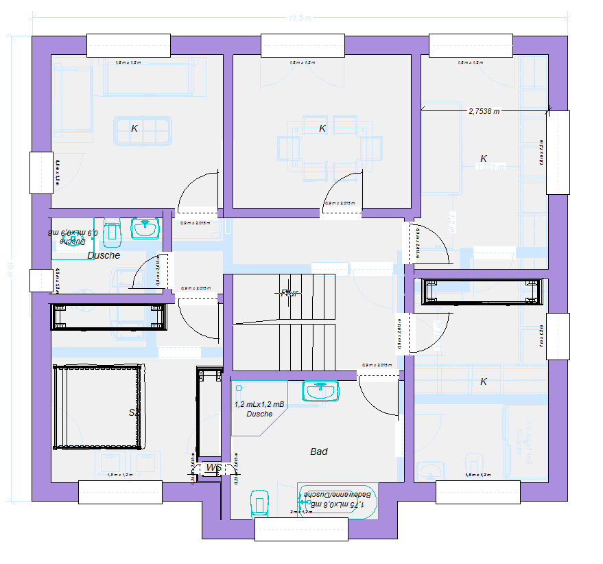

Auf Wunsch des TE noch ein Versuch mit 4 Kindern + Schlafzimmer im OG. Im EG Mega-Küche + kleiner PC-Platz, ohne Gästezimmer.
Ich fürchte, hier endet dann irgendwo meine Fantasie. Haus bei 11,5 x 10 + Erker. Ich komm nicht drunter, ohne Schwachsinn zu erzeugen. (Treppe wieder kein Podest!)
Vielleicht hat jemand anders noch Ideen.
