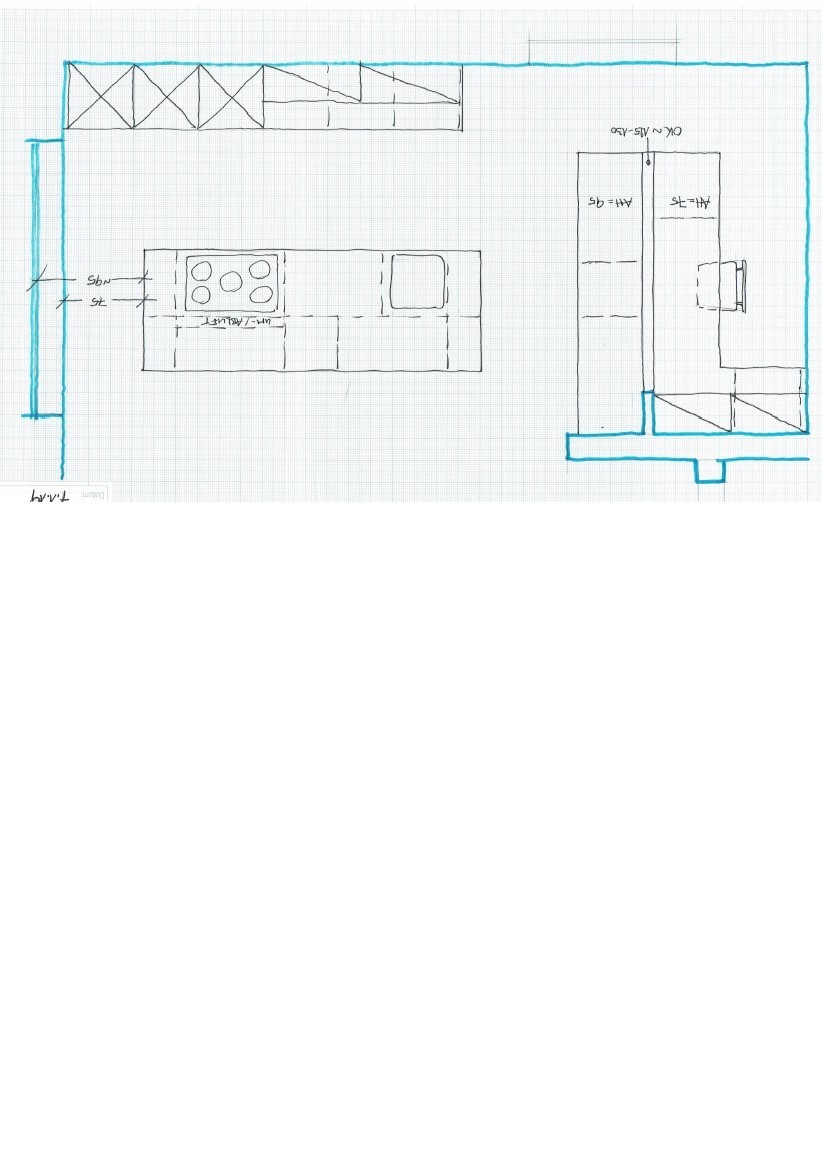

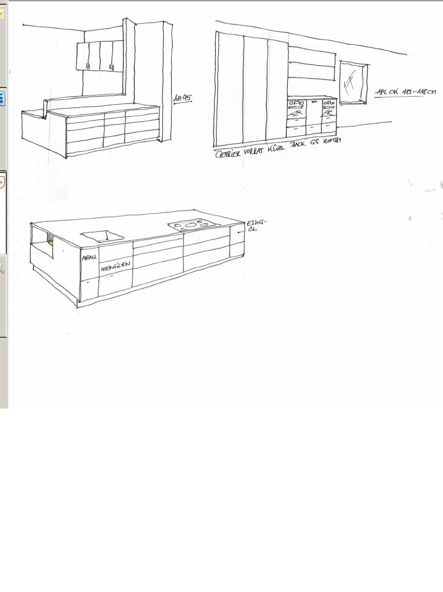

darf ich die Küchen Planung mal sehen (habe damit schon gewisse Erfahrung). auf dem Grundriss jedenfalls sieht es mir so aus als wenn kochfeld und spüle zu nahe beieinander wären für ein gutes arbeiten... gerne per PN
Skizze einer Küche: Insel mit Spüle und Kochfeld, Unterschränken und Hängeschränken.
Küchen-Grundriss: Insel mit Kochfeld und Spüle, umlaufende Schränke, rechts Hochschränke.

mir kommen die durchgänge etwas schmal vor an den enden der Insel, ich würde auf keinen fall irgendwo unter 90cm gehen da eigentlich beide Seiten eine Art hauptugang zur Küche bilden.
ansonsten sieht das gar nicht so schlecht aus
müssten knapp 90cm sein, habe es gerade nachgemessen, lag laut pdf-messtool bei ca. 88cm.
