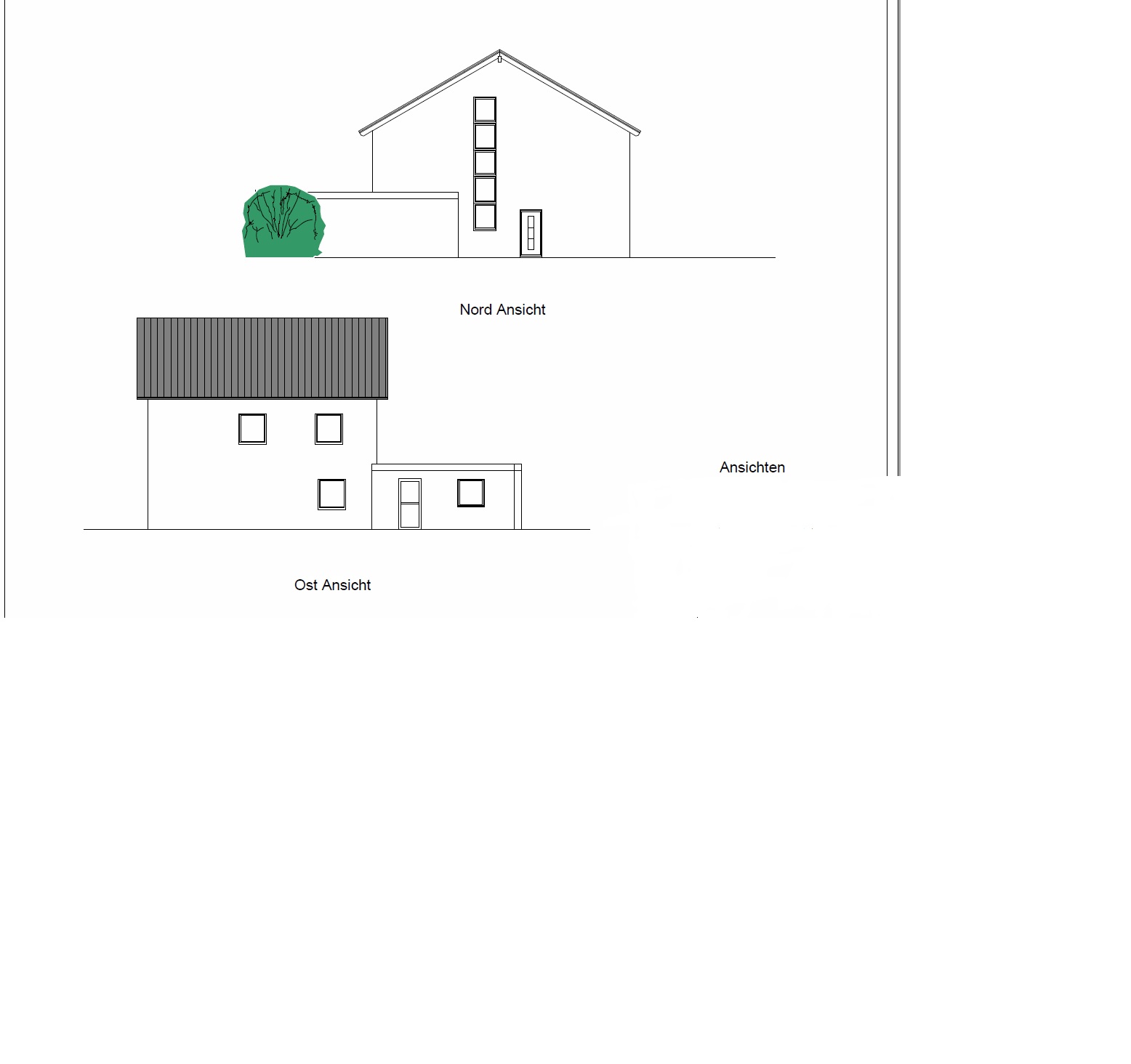

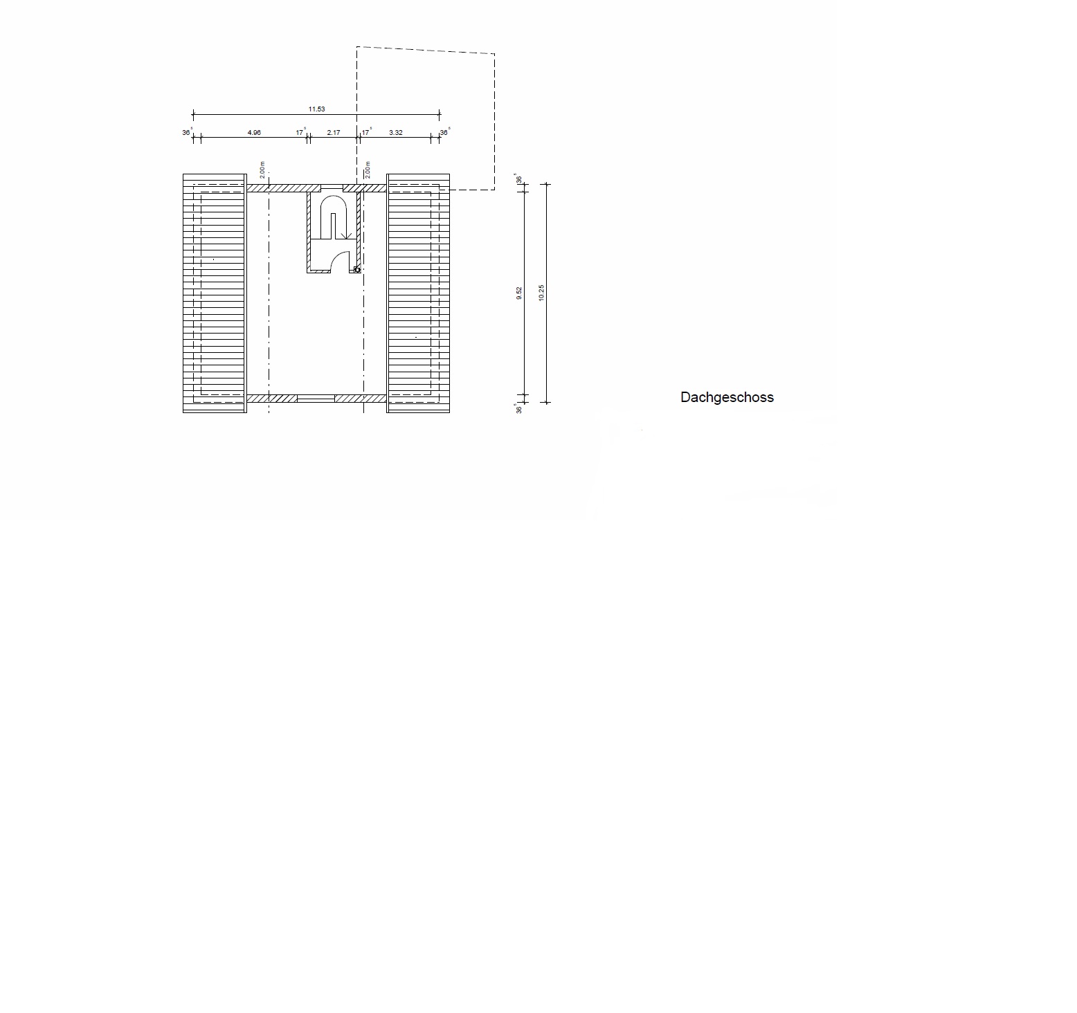

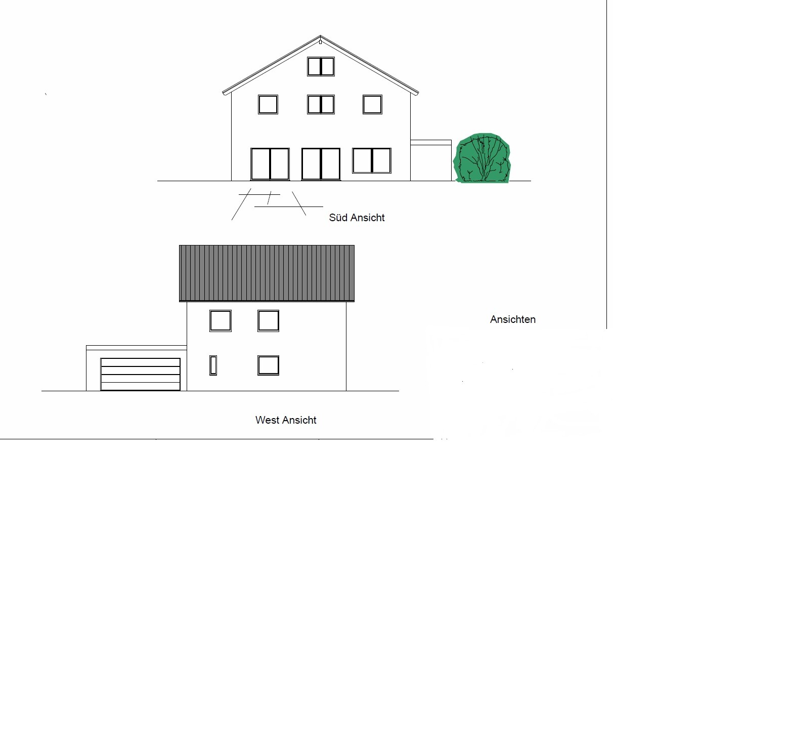

Gerade die Ansichten bekommen:
EG:
- das rechte südliche Fenster, ist auch bodentief (hatte mein Architekt vergessen)
Garage:
- die Garagentür kommt nach Süden
- glaube das Fenster in der Garage wäre doch unsinnig oder ?

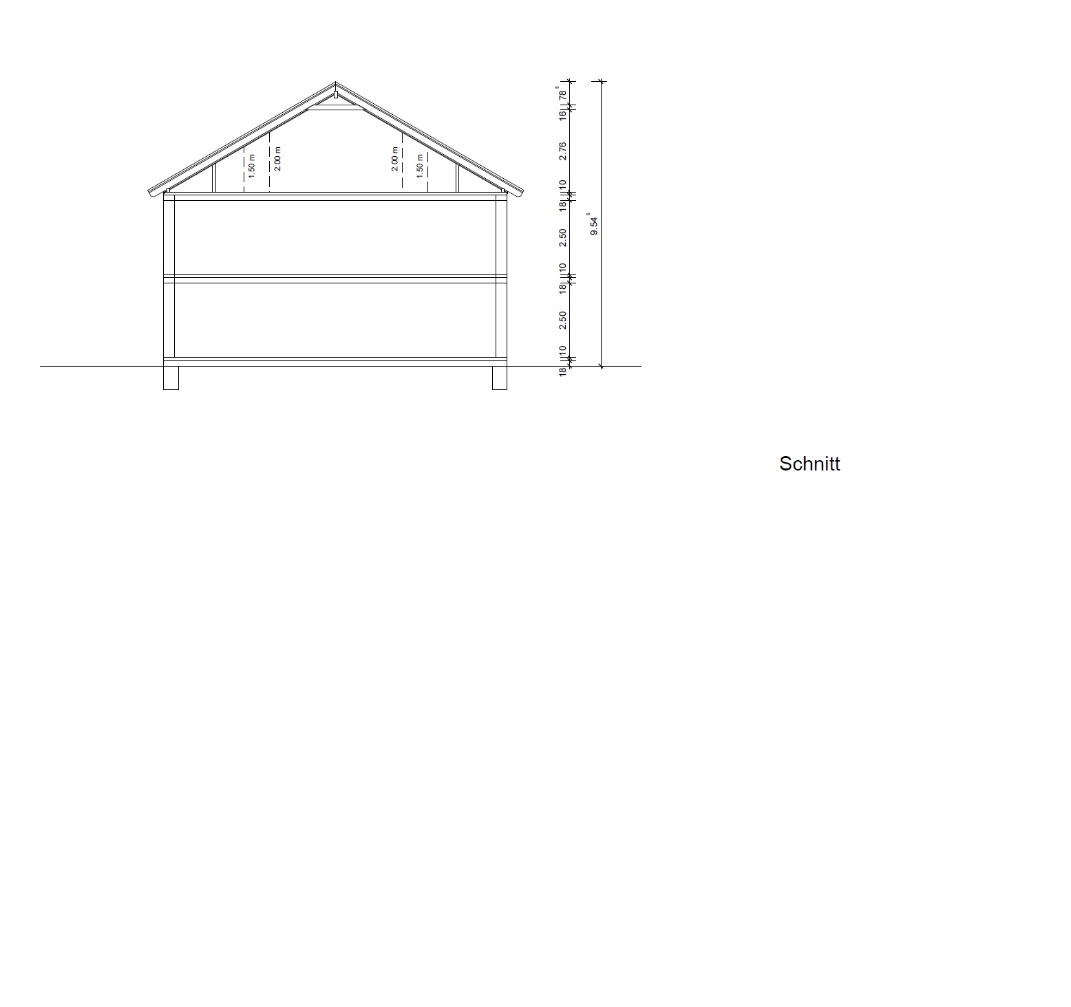

zum Dach:
- der Architekt hat eine Erhöhung des Kniestocks bewusst vermieden, da sonst das Objekt zu hoch wäre
- das Fenster zum Süden, sollte ich dieses erweitern, damit noch mehr Tageslicht reinkommt ?
- kann mir jemand die Dachneigung berechnen bzw. ist diese ermittelbar ? (habe bereits schon den Architekten geschrieben )
- möchte gerne noch ein kleines Bad auf dem DB unterbringen (Dusche,Wc und Waschbecken), hoffe, dass passt soweit.
Vielleicht fällt jemanden noch was ein , danke !
Gruß
Die 2m-Linie fängt irgendwo bei 3m zur Außenwand an. Also werden das irgendwas zwischen 33-35° sein.
