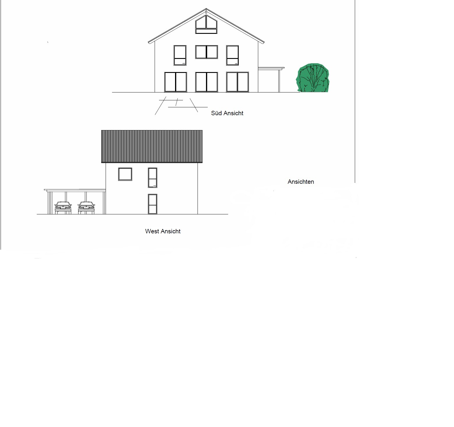

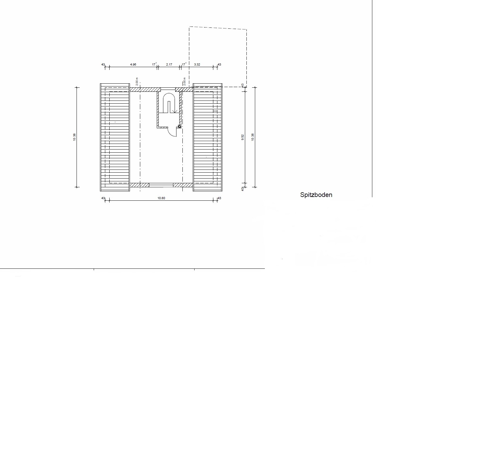

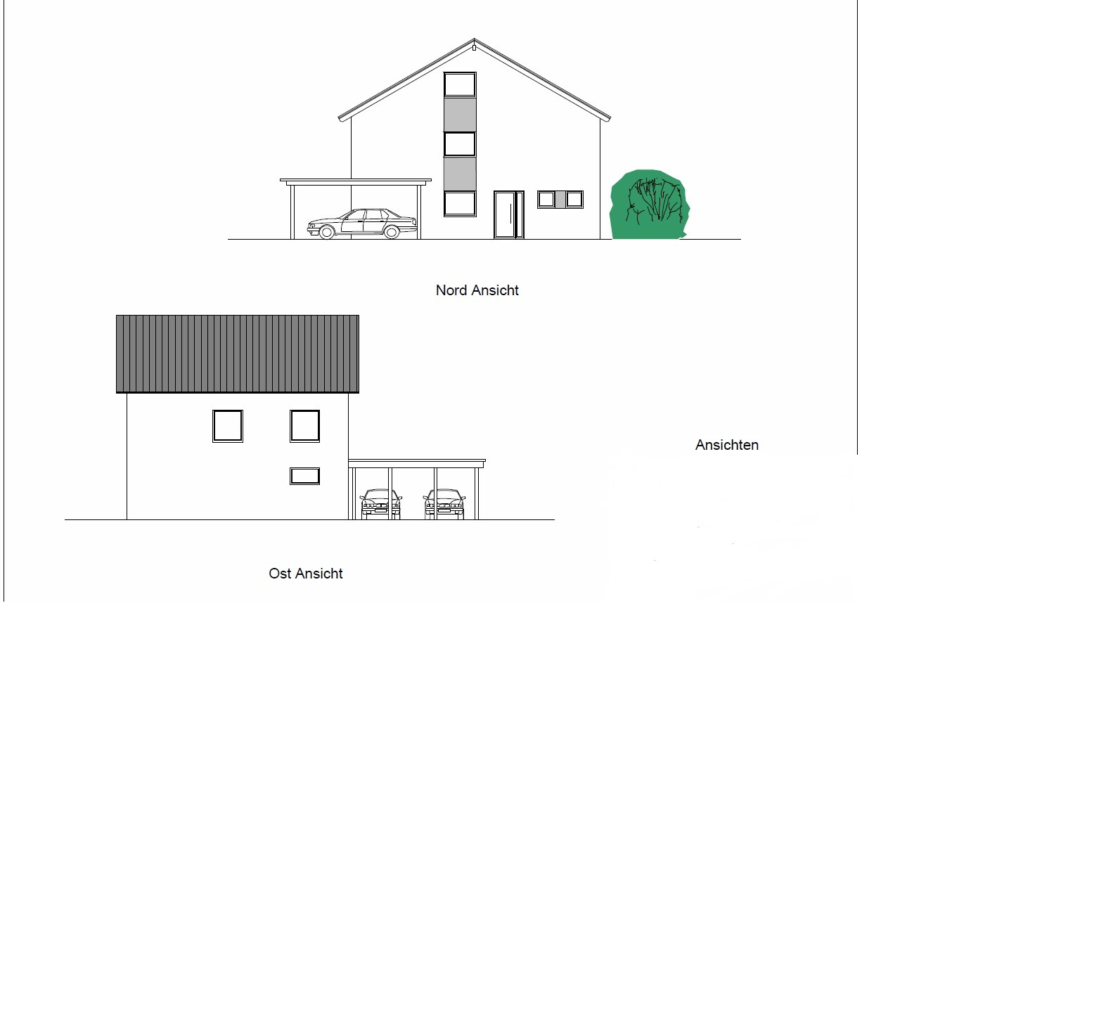

Ein Bekannter hatte mir gesagt, dass das Dach eine Neigung von 30° haben soll und es stehen mir dadurch dann ca. 53qm² zur Verfügung.
Die Raumaufteilungen gefallen mir sehr gut....
die Außenansicht (Fenster) noch nicht ganz, fehlt mir etwas irgendwie.
-Ich hatte an einer Giebelverglasung nachgedacht, vielleicht auch an der Nordseite ?
-Breitere Fenster in den Kinderzimmer (Südseite, glaube sind momentan 1,76m? ) , dadurch könnten man die seitlichen Fenster im Kinderzimmer 1 und 3 entfernen ?
-Im EG (Südseite) kommt rechts auch ein bodentiefes hin.
- Die Fenster an der Nordseite
Vielleicht fällt noch jemanden was ein, sonst sage ich es noch mal meinem Architekten (hoffe, er wird es zusätzlich nicht berechnen, über Geschmack lässt sich ja streiten ).

die Ansichten werden angepasst.

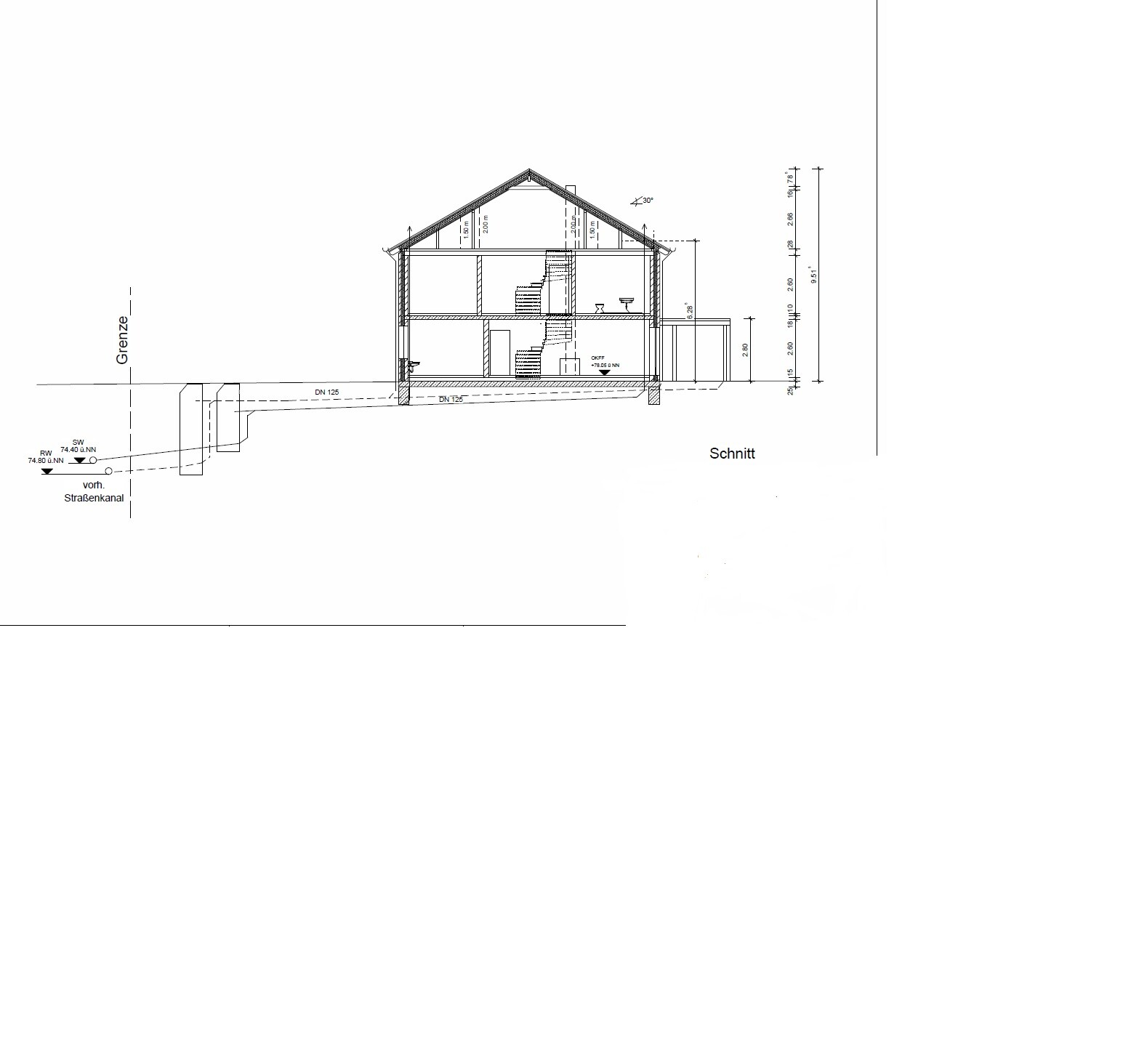

Bin momentan an der lichter Raumhöhe stehen geblieben, diese doch von 2,50m auf min. 2,60 zu erhöhen ? ( der wohn- und Essbereich ist offen mit ca. 63qm2)
Kann wer was dazu sagen bzw. einen Tipp geben ?
Danke!

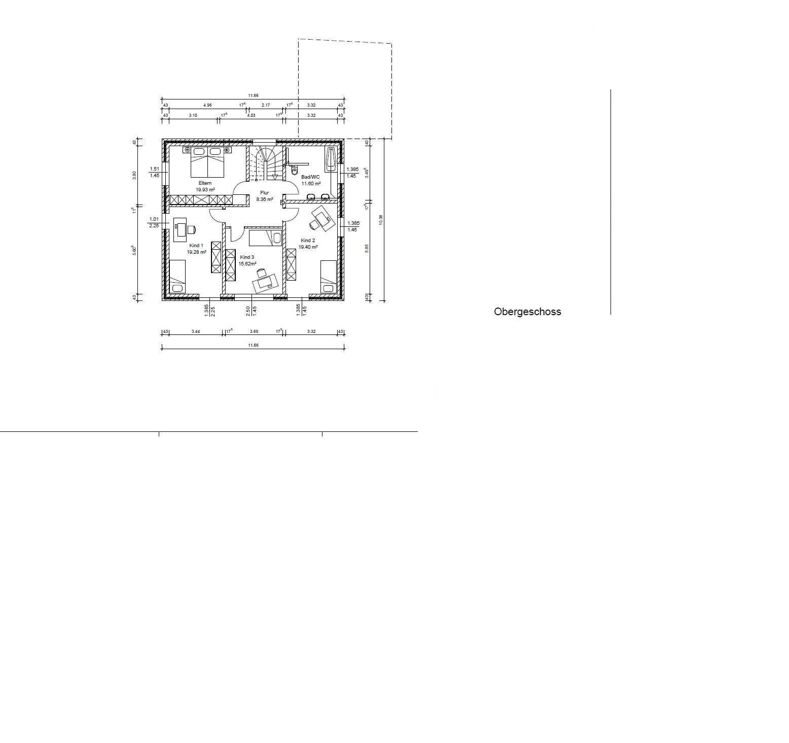

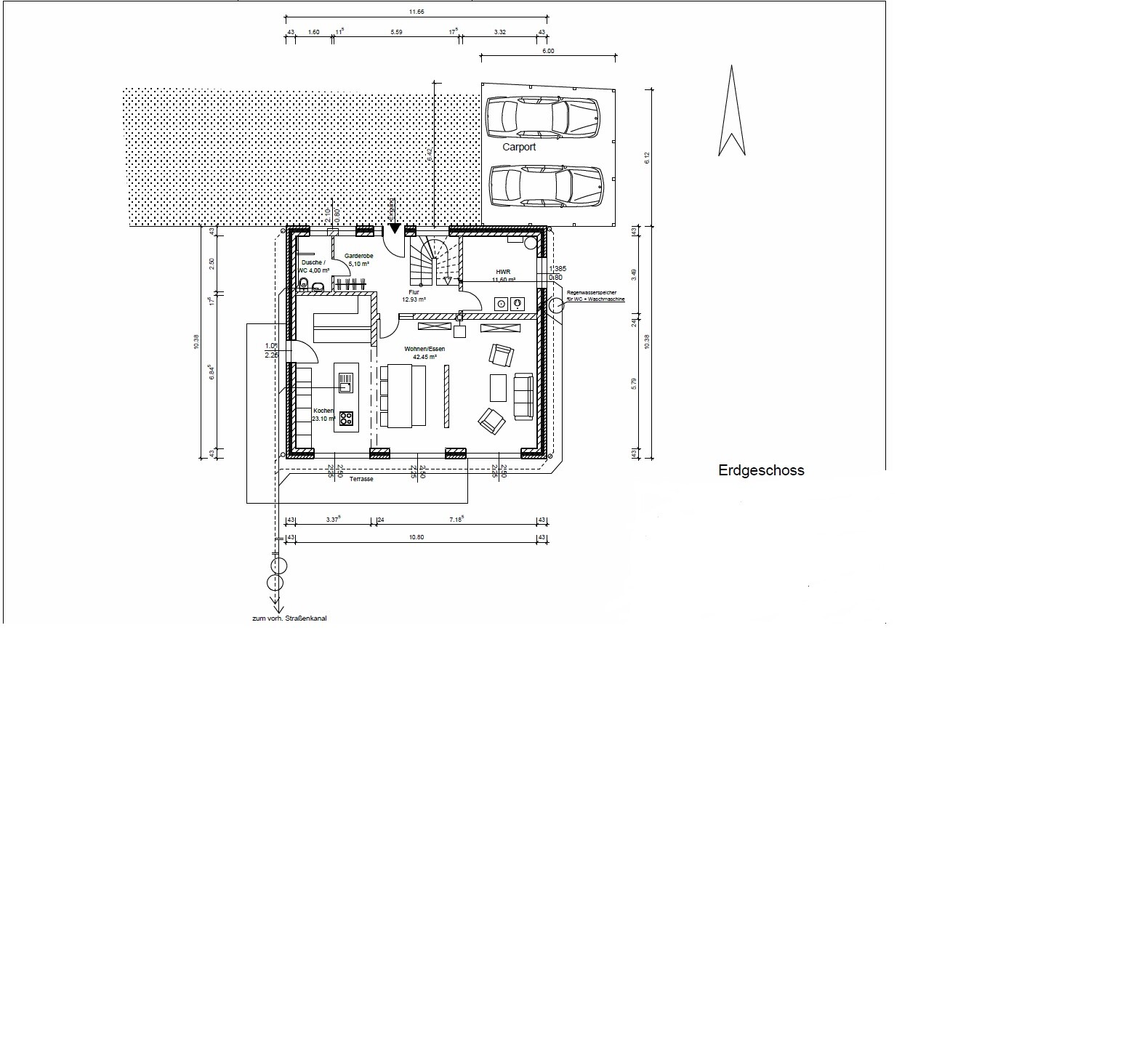

Update: Bauantrag wurde unterschrieben.....
- das Gäste-WC hat noch Verbesserungspotenzial, die Dusche wird noch bisschen vergrößert
- neben der Küche ist ein Videoschnittplatz geplant, später eine Backupküche
- die Trennwand im Wohnbereich geht nicht bis zur Decke, Max. 1,40m hoch.
- das OG-Bad wird von der Aufteilung anders aussehen

Grundriss Spitzboden mit Treppe, Wänden und Maßangaben.
Grundriss Erdgeschoss: Küche, Wohnen/Essen, Bad, Garderobe, Flur, Carport (2 Autos), Terrasse.
Zweigeschossiges Haus mit Carport, Turmfenstern, Eingang und Busch; Nord- und Ostansicht.
Grundriss Obergeschoss: Eltern-Schlafzimmer, drei Kinderzimmer, Flur und Bad/WC.
Querschnitt durch ein zweigeschossiges Haus mit Treppen und Maßlinien (Schnitt).
Süd- und Westansicht eines zweigeschossigen Hauses mit Carport und Baum.

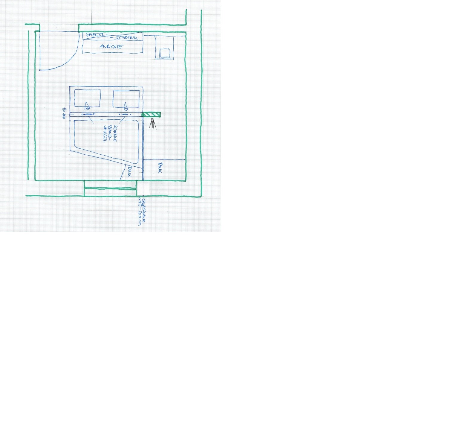

tumaa
16.02.19 15:42
möglicherweise so ....
Handgezeichneter Grundriss eines Zimmers mit Tür, Fenstern und Möbeln.
