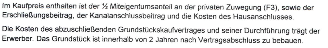

@Bauexperte
Wir kaufen das Grundstück von der Stadt.
Weitere Info siehe beigefügte Screenshot.
Haus wird von einem Architekten geplant und begleitet.
@ BeHaElJa
Was ist Bauleistungsbeschreibung??
Und warum spielt der m² eine Rolle??
Textausschnitt aus Vertragstext mit Kaufpreis- und Nebenkostenklauseln
Legurit
03.04.15 11:34
Abwasser (Schächte) ist da nicht eingeschlossen - wie sieht es mit Regenwasser aus?... Leitungen auf dem Grundstück zum Haus vermutlich auch eher nicht.
Will sagen, dass 245 T€ inkl. Baunebenkosten - also Kosten für Architekten, Erdarbeiten, Zuwegung, Carport, Risikoreserve, Baugenehmigung, Statik, Bodenbelägen, Malerarbeiten, Garten etc. pp. sehr günstig erscheint und dass niemand Dinge zu verschenken hat. Daher lieber noch mal skeptisch alles hinterfragen - was ist wirklich dabei? Was kommt auf euch noch zu?
Wenn das Haus 110 m² hat passt es - wenn es 160 m² wird es merkwürdig - wenn es dann noch nen Keller hat komisch.
Daher die Anmerkung.
Nicht böse gemeint.
Effzeh
03.04.15 11:46
NEIN, ich nehme es auch nicht böse auf!!
Aus diesem Grunde habe ich auch diesen Thread eröffnet!!
Keller haben wir keinen geplant.
Beim Architekten sind folgende Leistungen für ca. 245.000€ dabei:

Beim Kauf des Grundstückes sind die im Screenshot angegebenen Leistungen für 85.000€ und da habe ich nochmals 10.000€ Restausgaben drauf geschlagen ==> 95.000€....
Hoffe diese Auflistung gibt mehr Deutlichkeit....
Legurit
03.04.15 12:02
Ein paar Posten finde ich etwas Fragwürdig "Wärmeschutz + Schallschutz" z.B. aber gutmütig gelesen scheint wirklich das meiste abgedeckt zu sein. Bei der Bauleistungsbeschreibung (Bauleistungsbeschreibung) aber bitte drauf achten, dass die Positionen etwas genauer und spezifischer ausgeführt sind (z.B was für ein Putz, was für eine Dämmung, was für Sanitärobjekte, welche Ausnahmen bei Erdarbeiten, welcher Steine, Dachziegel, U-Wert der Fenster)... Abwasserantrag fehlt 😉
Noch mal nachfragen, was mit dem Leitungsweg von Straße zu Haus genau ist.
