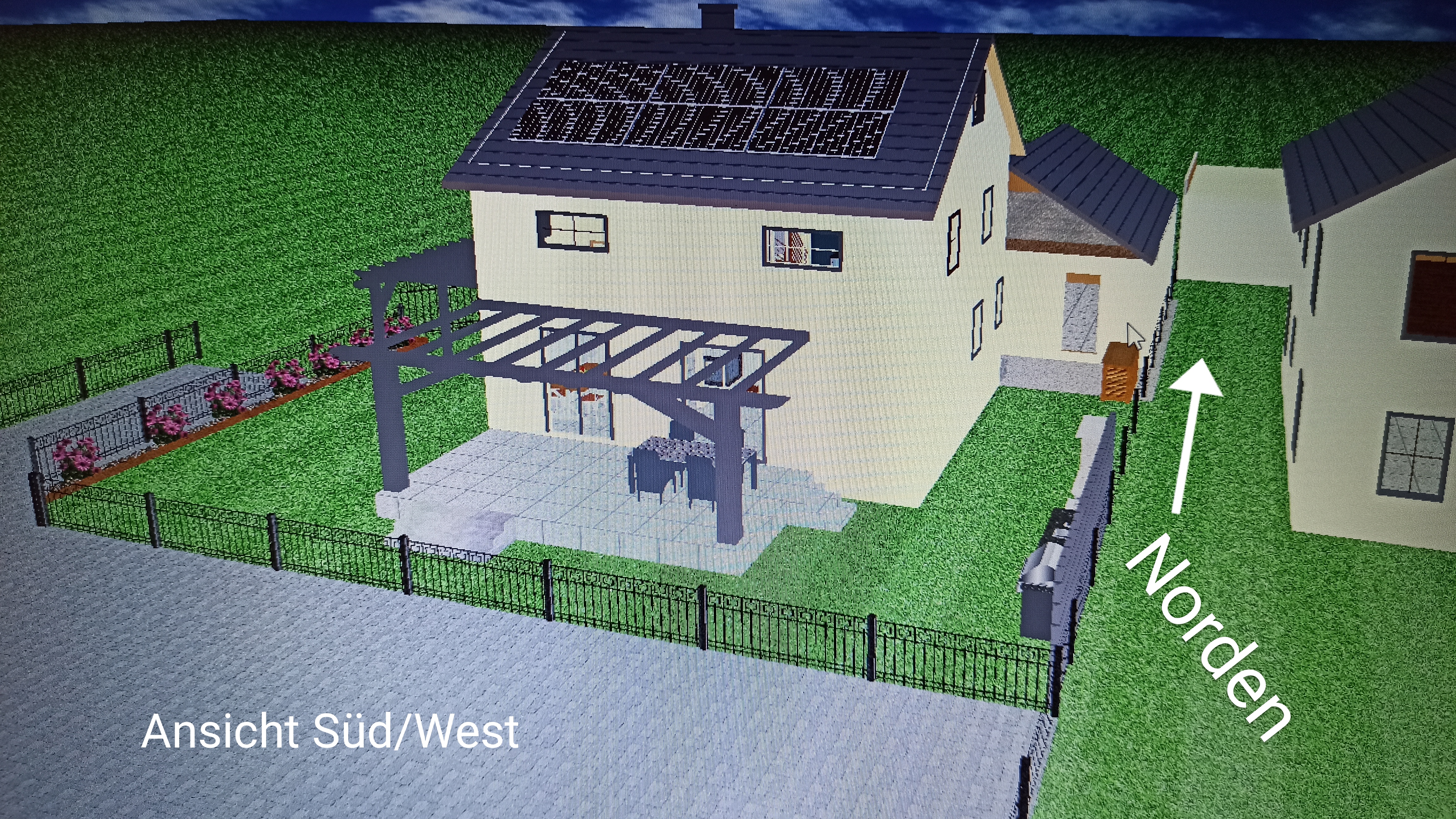

Hallo Zusammen,
schon lange bin Mitglied bei euch im Forum und finde dieses unglaublich informativ und kompetent besetzt! 😉
Nun möchte auch ich meinem Traum von den eigenem vier Wänden verwirklichen und plane aktuell mein Haus.
Meine Freundin und ich , seit 6 Jahren zusammen wohnend, möchten auf dem Grundstück meiner Eltern bauen.
Vor einigen Wochen war dieses Grundstück noch zwei nebeneinander liegende Grundstücke, welche nun durch den Notar verschmolzen wurden und neu aufgeteilt werden können.
(Hintergrund: Ursprünglich lagen diese beiden schmalen Grundstücke nebeneinander, sollen nun jedoch wieder zu gleichen Teilen neu aufgeteilt werden, so dass hintereinander gebaut werden kann (In zweiter Reihe, durch einen Zufahrtsweg erreichbar).
Die Grundstücke haben eine Größe von jeweils ca. 480 qm.
(Insgesamt 960 qm. Angedacht ist, die Grundstücke zu gleichen Teilen neu aufteilen und eines dieser Grundstücke auf mich zu übertragen/überlassen.)

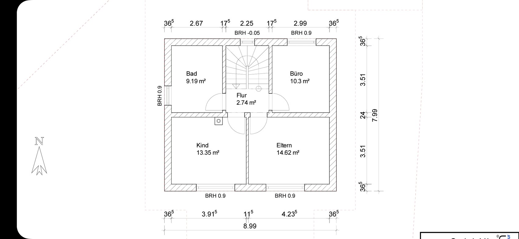

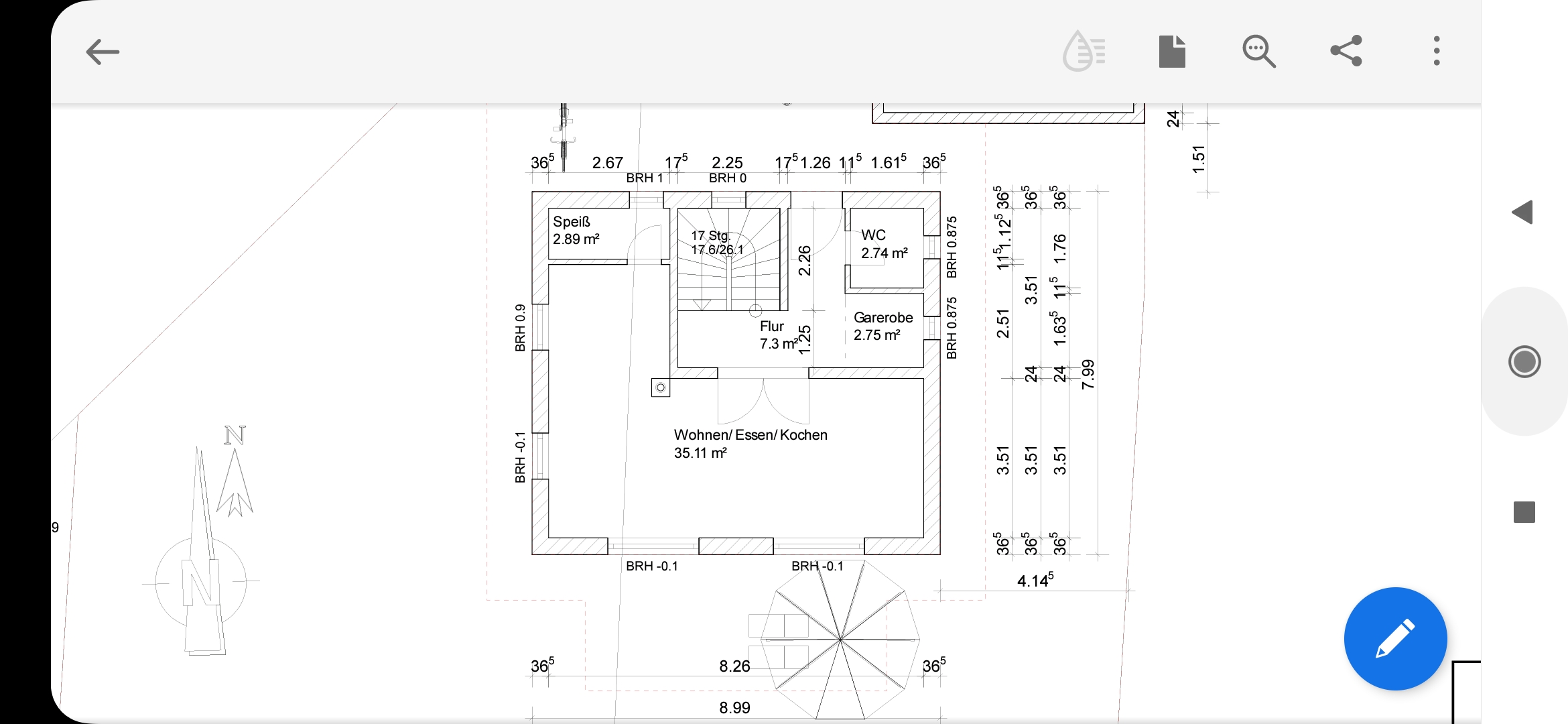

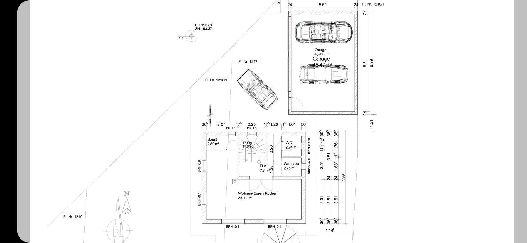

Ein Planungsbüro ist bereits gefunden und Dieses hat mir nun einen ersten Vorentwurf geschickt, welchen ich euch ebenfalls präsentieren möchte. (siehe nächster Beitrag)

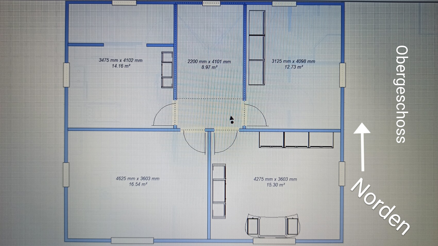

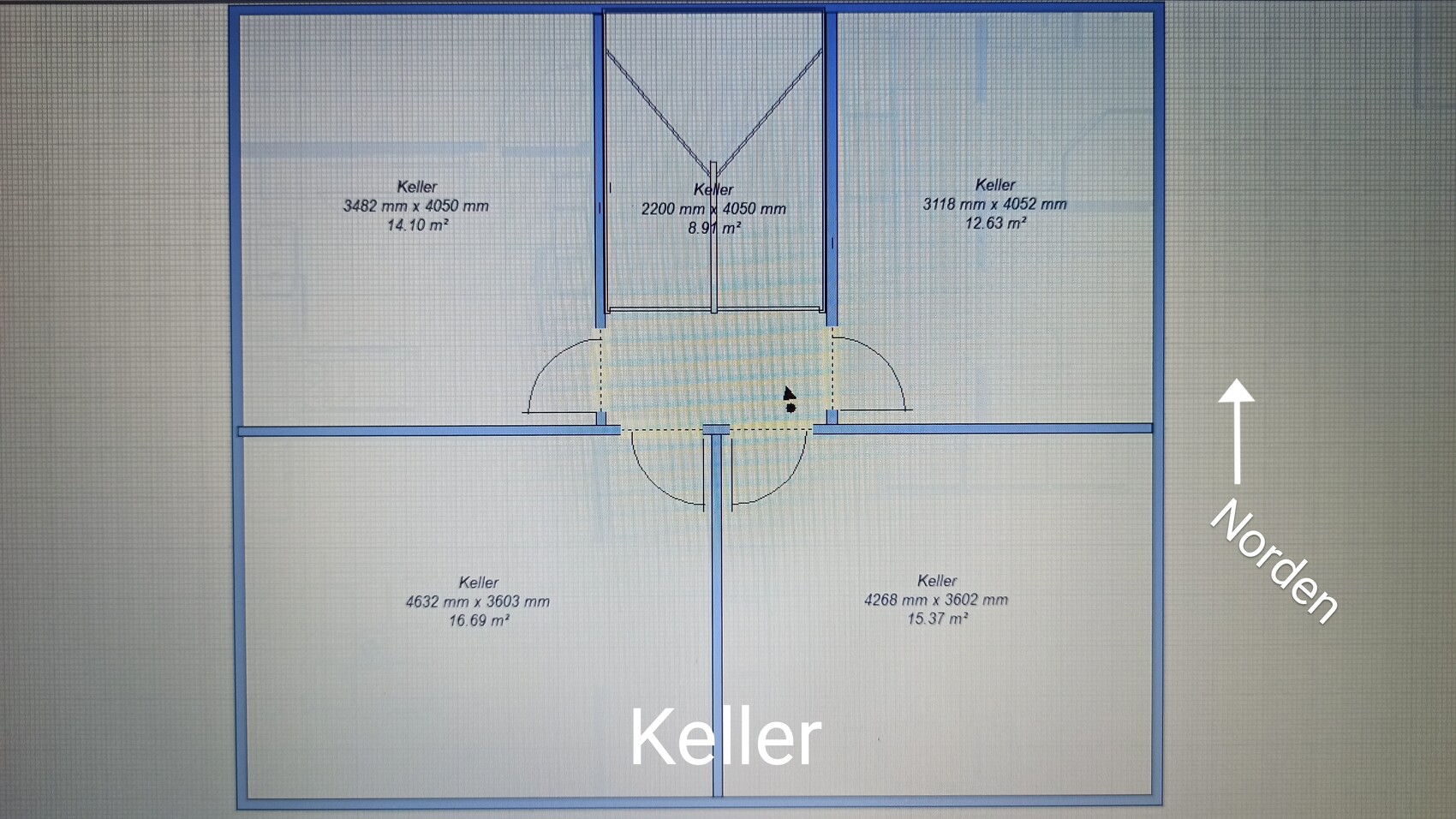

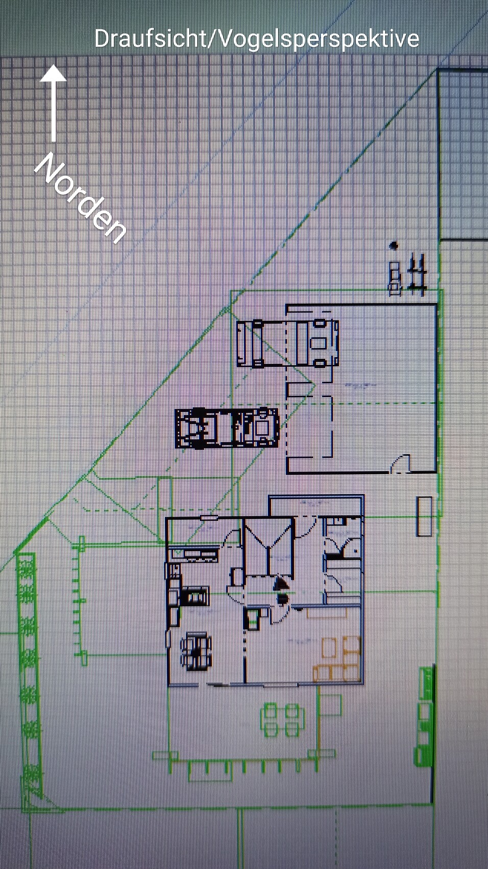

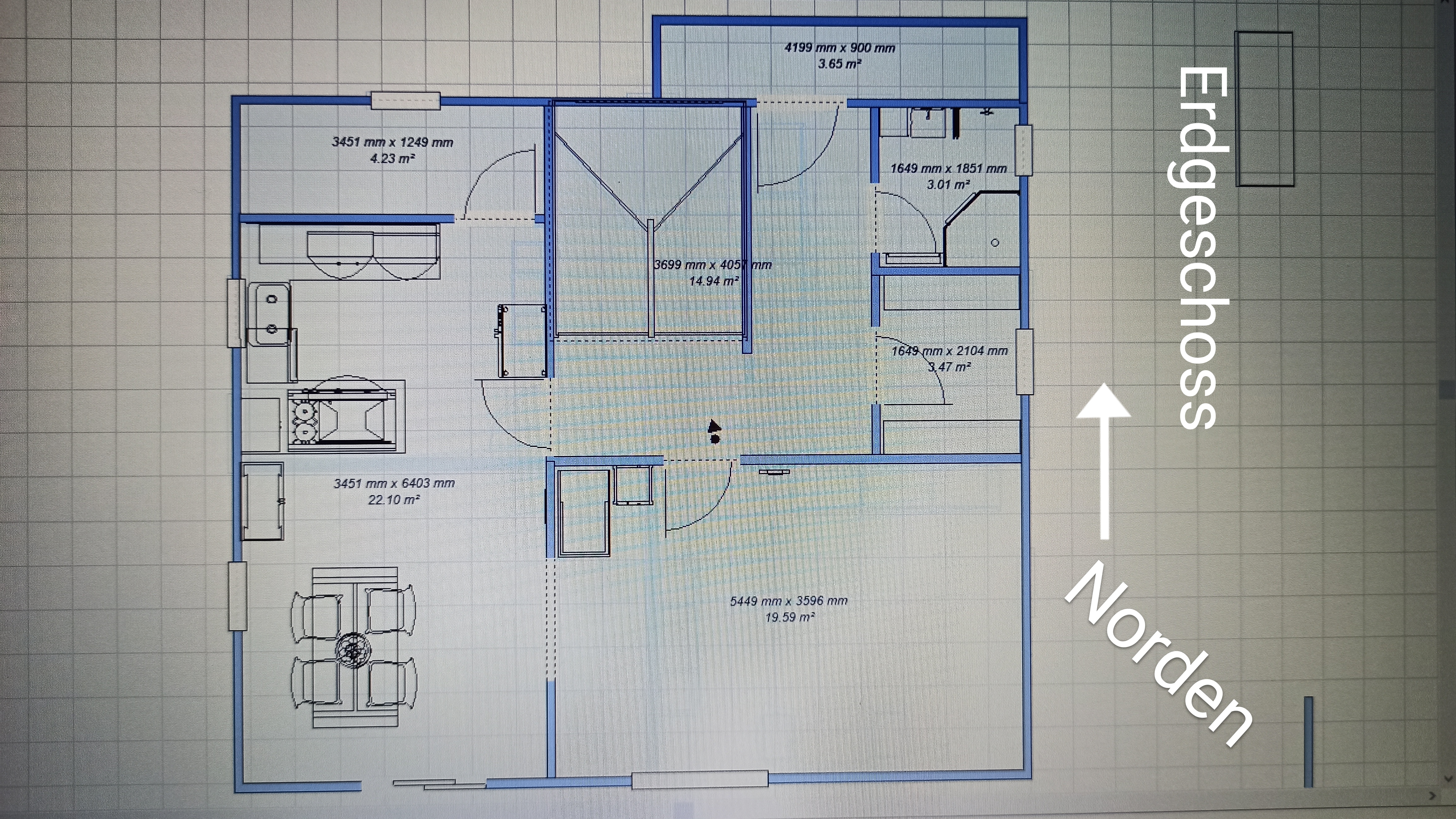

Eine grobe Planung habe ich vorab selbst erstellt. (siehe Anhänger in diesem Beitrag)
Ich selbst bin mit dem ersten Entwurf des Architekten ehrlich gesagt nicht zufrieden, da er zu extrem von meinen Planungen abweicht und ich darin viele Nachteile sehe.
Ich bin für eure Kritik, Anregungen und Vorschläge sehr dankbar!

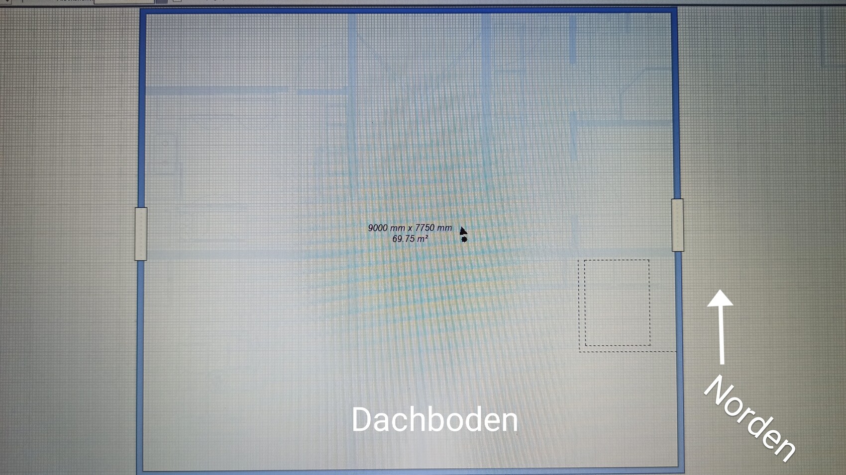

Geschossigkeit: 2 + Dachboden, in welchem man in der Mitte stehen können sollte.

Dachboden-Grundriss: rechteckiger Raum, Maße 9000×7750 mm, Norden oben.

Grundriss Erdgeschoss: Küche, Essbereich, Wohnzimmer, Flur, Bad; weitere Räume; Norden.

Hier noch die Bilder des ersten Vorentwurfs vom Architekten. Ich bin auf eure Meinung gespannt!
Liebe Grüße, Birdie
Grundriss eines Hauses mit Garage und zwei Pkw-Stellplätzen; Räume: Wohnen, Essen, Kochen.

Grundriss eines Hauses: Offener Wohn-/Kochbereich, Flur, WC, Garderobe, Speis.

Sehe ich es richtig, dass im #1 Deine Vorplanung,
In #3 die des Planers ist?
Die sind doch nahezu identisch!
Wer kommt denn von Euch auf die Idee zum teuren Nutzkeller und teurer Doppelgarage, wenn gespart werden muss?
Und wer hat gesagt, dass man einen studierten Mann die Ideen und Kreativität, wofür man ja als Kunde/Bauherr bezahlt, vorgreift und jeglichen Berufsstolz nimmt?
Ich finde das Haus für die Höhe zu klein bzw für die Größe zu hoch. Das Haus ragt in die Höhe wie Obelix‘ Hinkekstein.
Der Architekt hat wunschgemaess Deinen Entwurf nachgezeichnet und Deine Fehler weitgehend behoben.
Welche Nachteile siehst Du? Beschreibe die doch mal.
Keine Hoehenangaben! Ich sehe an Deinen Entwurf 3 Stufen hoch zur Terrasse. Warum?
