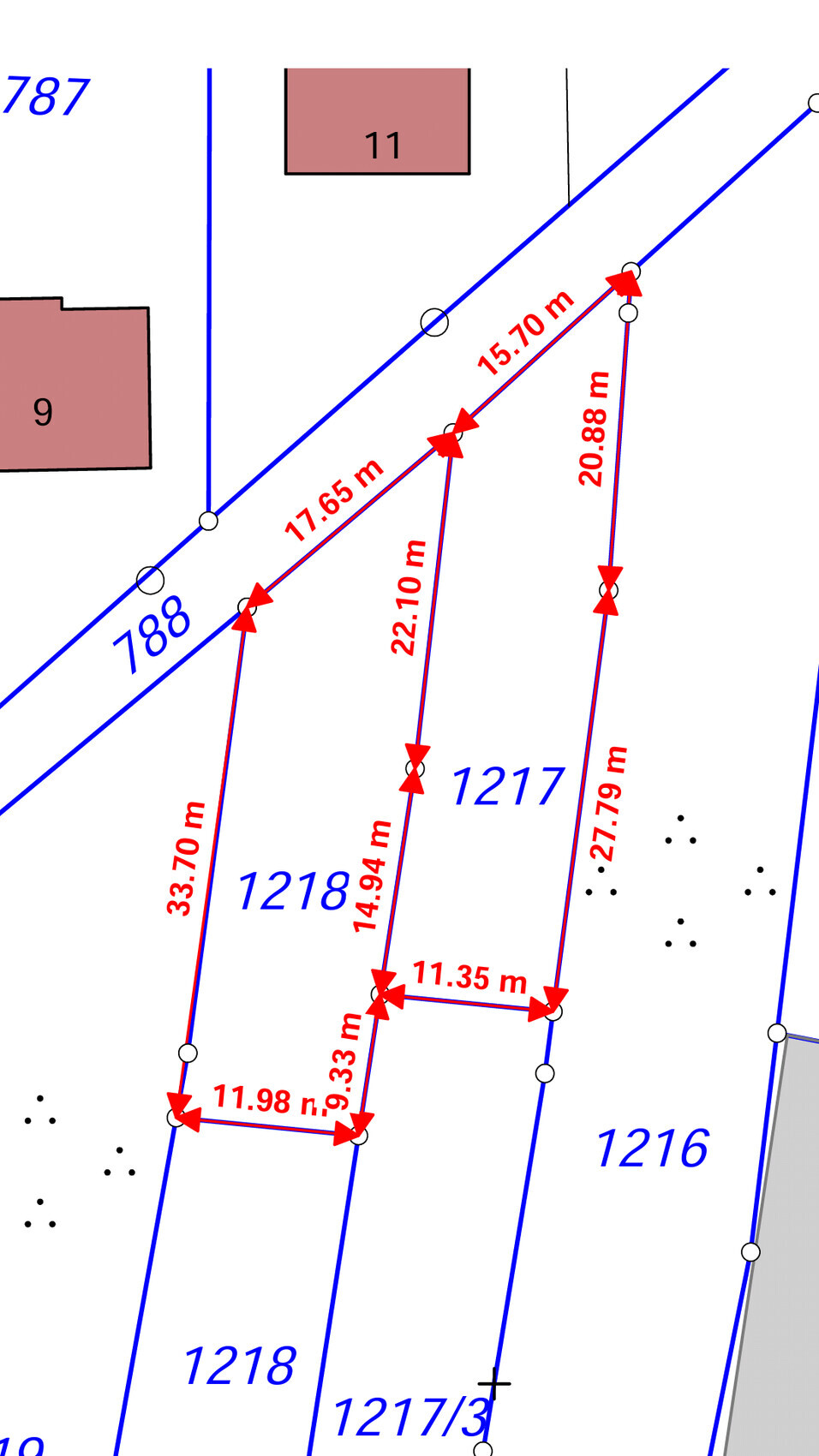

ᐅ Einfamilienhaus auf 480 m2 (ca. 8x9m Außenmaße) Feedback
Erstellt am: 23.02.2021 20:26
Michilo 24.02.2021 10:21
Wo hat der Architekt große Änderungen gemacht? Er hat deine Hausaußenmaße genommen und deinen Plan mit vernünftigen Wanddicken eingetragen. So schrumpfen dann die Räume.
Nice-Nofret 24.02.2021 13:34
stell doch mal den Katasterplan beider Grundstücke ein; evt. würde es Preis/Leistungsmässig sinn machen ein Doppelhaus oder Kettenhaus zu planen.
Tassimat 24.02.2021 15:38
Birdie84 schrieb:
Ich selbst bin mit dem ersten Entwurf des Architekten ehrlich gesagt nicht zufrieden, da er zu extrem von meinen Planungen abweicht und ich darin viele Nachteile sehe.An welcher Stelle genau?Wenn ich mir die Breite des Erdgeschosses und der Küche anschaue, dann geht das nicht breiter, da durch Mauerdicken und andere Mindestdicken einfach nur noch 2,6 m statt eurer 3,4 m übrig bleiben. Aber Achtung, der echte Raum verliert noch weitere cm für den Innenputz. Da hat der Architekt folgerichtig die Tür von Flur zu Küche weggelassen.
Was sagt denn der Zeichner, wenn du Ihn auf die Abweichungen ansprichst?
Beachte auch die Lichtschächte für den Keller, die mit deiner gewünschten Terrasse kollidieren.
Birdie84 25.02.2021 18:18
Hi Zusammen,
herzlichen Dank für eure Anmerkungen/Meinungen/Kritik.
Ich versuche auf alles von euch einzugehen.
Ja, im ersten Beitrag sind meine Pläne, welche ich selbst erstellt habe.
Beim Keller muss ich immer an die Worte meines Vater´s denken, welcher sagt, dass man einen Keller nie mehr unter ein Haus bekommt! 🙂
Dadurch, dass ich mir nur eine Hälfte dieses Grundstückes (ca. 480qm) übertragen lasse, bin ich im Raum begrenzt.
Auch aus diesem Grund ist ein Keller sinnvoll.
Wohin sonst mit dem Hauswirtschaftsraum, Wäscheraum, Speisekammer, Hobbyraum?
Natürlich würde ich gerne größer bauen, jedoch ist das auch eine Kostenfrage.
Eine Doppelgarage ist voerst nur geplant, jedoch wird dies erst im Laufe der Zeit gebaut.
Zur Größe und dem dahergehenden Problem mit der Optik "Hinkelstein" gebe ich Dir Recht. Daher möchte ich ja auch eure Verbesserungsvorschläge einholen.

Ralle90 25.02.2021 20:29
Die Planung vom Architekt erinnert mich sehr an unser Haus. Wir haben Außenmaße von 9,60x7,60.
Mal so als Anregung, weil du sagst du möchtest wenn du in die Küche musst nicht immer durchs Wohnzimmer laufen. Wäre es möglich Küche und Wohnen zu tauschen?
So ist es bei uns. Allerdings sollte der Bereich wo jetzt die Küche ist dann breiter sein für den Wohnbereich. Also sollte der Flur schmaler werden. Wir haben nur eine Viertelgewendelte Treppe. Die braucht dann weniger Platz. Allerdings weiß ich nicht ob das wegen der Geschosshöhe bei dir auch gehen würde. Bei uns geht es dann wenn man zur Haustür rein kommt gleich rechts die Treppe hoch. Gleich links an der Haustür ist auch das WC und nach der Tür zum WC links an der Wand die Garderobe. Da wo bei dir die Garderobe ist, ist bei uns die Speisekammer bzw. der Hauswirtschaftsraum, der dann von der Küche aus zugänglich ist.
Vielleicht wäre das ja auch denkbar für dich.
