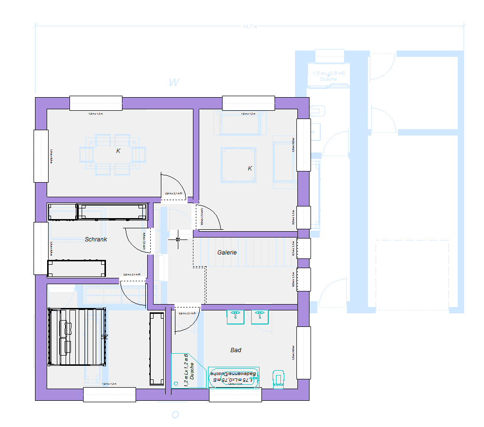

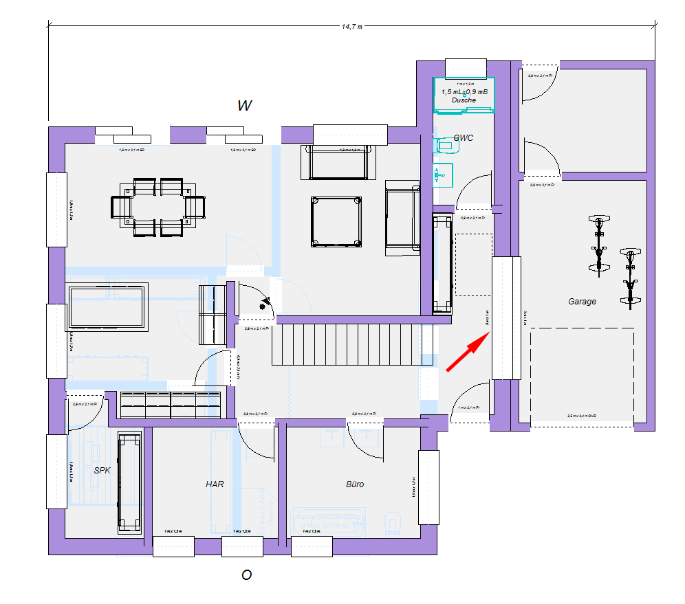

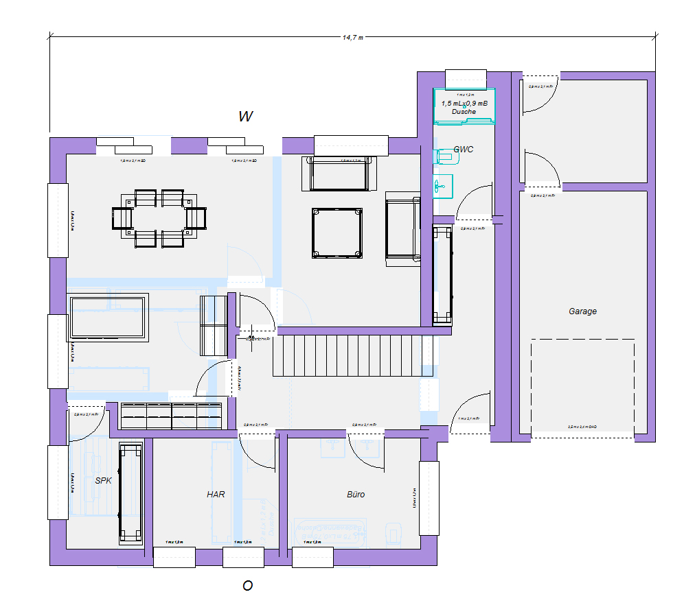

So jetzt gehts in die richtige Richtung!
Ja, also ne, Luftraum hat keiner gesagt
@kaho674 Vorschlag finde ich super! Ich würde zwar eher Wohnzimmer und Küche tauschen, weil ich lieber die Küche am Garten hätte und dafür auf die Westseite im Wohnzimmer verzichtet, aber das ist Geschmacksache.
Malunga
Wie ist das mit dem Eingang? Der gehört ja zur Gebäudehülle!?
Muss dann das garagendach auch gedämmt werden?
Ach Lufträume sind doch etwas schönes
kaho674
kaho674
Ja, da gibt es noch Optionen. Wenn Ihr richtige Motorradfreaks seid, könnte man im Flur ein breites Fenster mit Blick auf die Karren machen. Das wär lustig:
