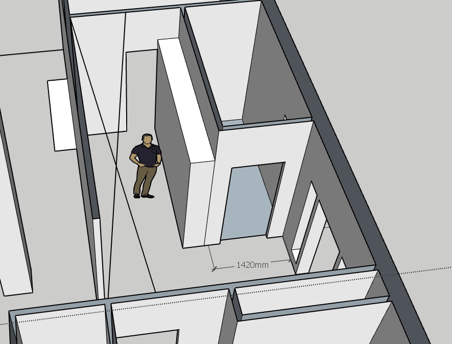

Das ist eine schöne Idee mit der Sitzbank! Gefällt mir gut!
Bislang komme ich noch nicht so Recht damit klar, zwischen Treppe und Wand noch einen Schrank zu platzieren...
Wenn ich einen 40cm Hochschrank dort platziere und eine Person daneben wirds doch schon recht eng...
3D-Architekturplan: Innenraum mit stehender Person, Wänden, Tür, 1420 mm Maß.

Ich Idiot...... das ist die Treppe ;D habs nicht erkannt... Dachte eigentlich genau da sollte der Schrank hin (dachte dieses Kreuz wäre für die Garderobe)
Ok ja ne das ist zu Eng. Dann musst du was unter die Treppe planen
Alessandro 14.05.20 16:26
ja vergiss das. Ist tatsächlich zu eng
saralina87 14.05.20 16:34
Ich würde auch eher unter die Treppe ausweichen.
