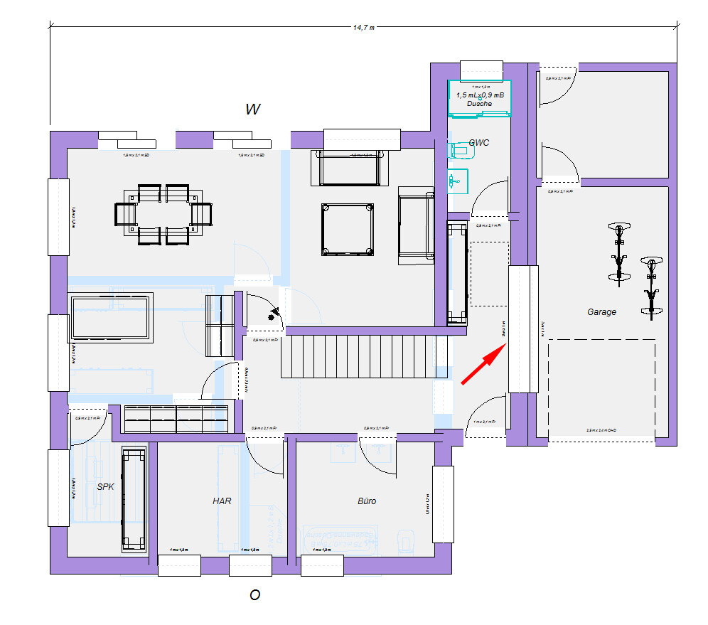

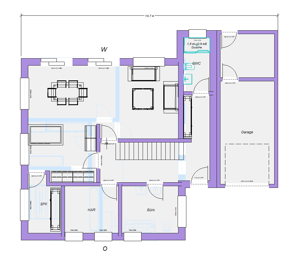

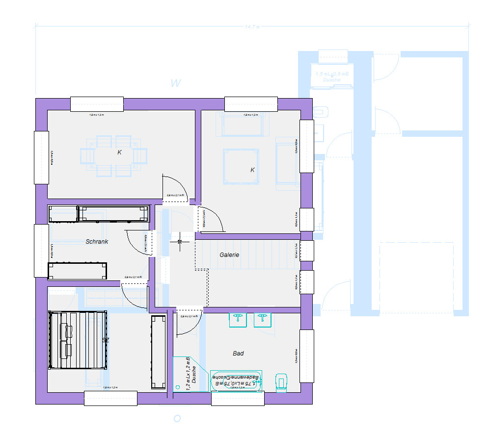

Vielleicht in diese Richtung?:
Grundriss eines Hauses: Küche, Wohn- und Essbereich, Büro, HAR, SPK, Garage, Treppen, Türen.
Grundriss eines Wohnhauses mit Küche, Bad, Galerie und Schrank.

So jetzt gehts in die richtige Richtung!
Ja, also ne, Luftraum hat keiner gesagt
@kaho674 Vorschlag finde ich super! Ich würde zwar eher Wohnzimmer und Küche tauschen, weil ich lieber die Küche am Garten hätte und dafür auf die Westseite im Wohnzimmer verzichtet, aber das ist Geschmacksache.

Wie ist das mit dem Eingang? Der gehört ja zur Gebäudehülle!?
Muss dann das garagendach auch gedämmt werden?

Ja, da gibt es noch Optionen. Wenn Ihr richtige Motorradfreaks seid, könnte man im Flur ein breites Fenster mit Blick auf die Karren machen. Das wär lustig:
Grundriss eines Hauses mit Garage, Büro, HAR, SPK und Dusche; roter Pfeil markiert den Eingang.
Über dem Eingang auf jeden Fall. Wir haben es bei uns auch so, dass eine Seite gedämmt ist, die andere nicht.
