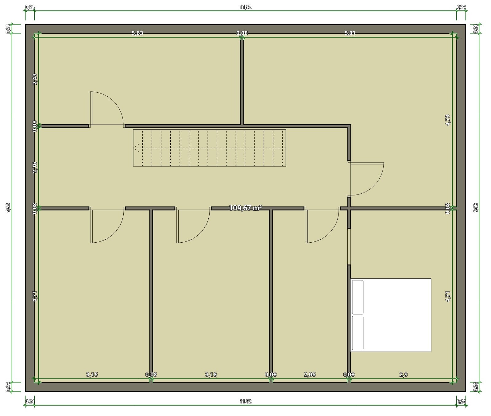

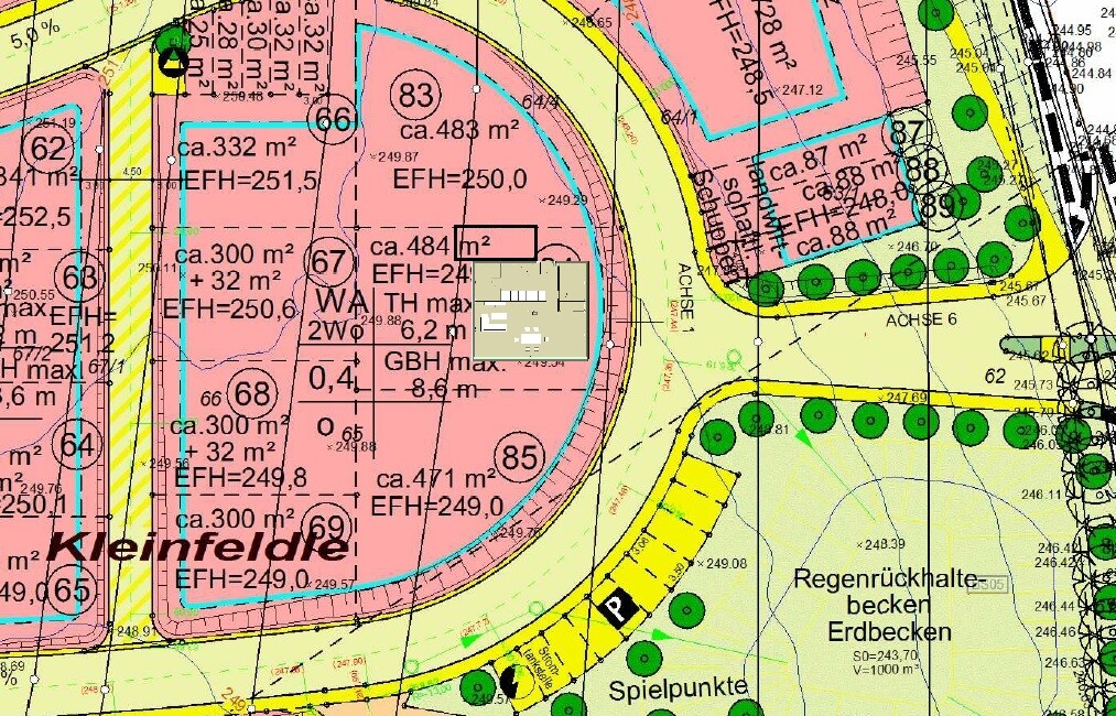

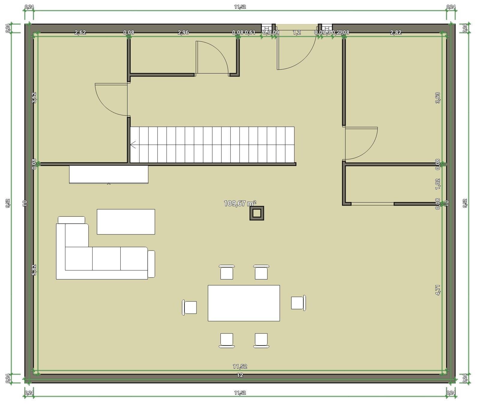

Sodelle,
steinigt mich bitte nicht wegen der ungenauen Bemaßung. War leider auf dem Tablet in der Schnelle nicht besser möglich.
Die eingezeichneten möbelstücke sind maßstabsgetreu. (Und mehr haben wir aktuell nicht. )
Ich hoffe man erkennt auf dem Grundstücksplan das Erdgeschoss mit anliegender Garage.
PS:
Aufgrund angeregter Diskussion habe ich die Fenster mal weggelassen....
Und für alle anderen, Norden ist oben!

Drasleona
15.05.20 17:02
Darf ich mal fragen, anhand welcher Grundlagen du die Wände so gezogen hast, wie du es eben gemacht hast? Einfach mal so pi mal Daumen?
Malunga
15.05.20 17:09
Ja Drasleona, ausgemessene Pläne habe ich nur mit diesem 3D Programm gemacht.
Ich habe mir jetzt eine App fürs Tablet runtergeladen und quasi die 3D Version mit dem Finger nachgezeichnet. Da war es wirklich nicht einfach genau auf bestimmte Maße zu kommen.
Pi mal Daumen trifft es somit
Drasleona
15.05.20 17:14
Ich meinte auch schon die Zeichnung im 3D-Programm.
Ich verstehe nicht, warum bestimmte Raumgrößen zustande kommen. Du bastelst hier eine 220qm-Bude, beteuerst aber, dass eine 1,75x2,5m-Couch ausreichend ist. Wenn die Couch wirklich reicht, warum baut ihr dann bitte so groß? Tanzt ihr gerne Wiener Walzer?
Ich würde mir wirklich wünschen, dass du das Haus virtuell komplett einrichtest. Das heißt nicht, dass du jedes Beistelltischchen einzeichnen musst oder wo die Geschirrspülmaschine sein soll, aber grobe Möbel fände ich schon hilfreich. Kinderzimmer jeweils mit Schreibtisch, Bett, Schrank. Badezimmer mit Dusche, Waschbecken, Toilette, evtl. Badewanne. Ankleide mit Schränken. Etc. pp.
