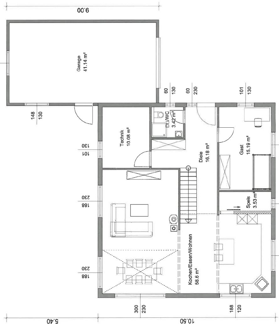

Hallo Face,
danke für deine interessanten Tipps. Das Problem mit der potenziellen Garage des südlichen Nachbarn ist mir auch schon durch den Kopf gegangen. Leider ist mir hierzu auch keine adäquate Lösung eingefallen.

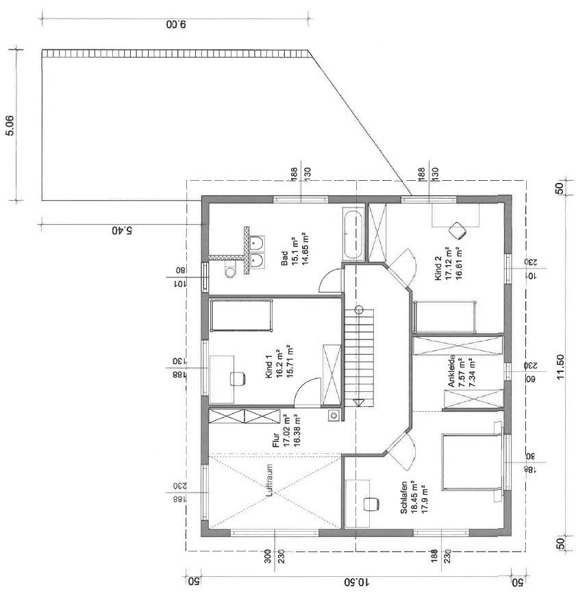

Wir hatten auch mal einen Grundriss (siehe unten) in dem die Treppe um 90 Grad nach Süden gedreht war und wir wegen dem Garagenthema eine Art Luftraum mit Galerie hatten. Allerdings ist das Thema Luftraum ja auch immer hitzig diskutiert.
Vielleicht sollten wir wirklich den Schwerpunkt in Richtung Garten legen.
Eventuell bringt es etwas, aus dem aktuellen Grundriss ein Kinderzimmer aus dem aufgereihtem Haufen zu entfernen und dafür das geplante Zusatzrümpelzimmer im Nordwesten zu verwenden. Somit würde sich unten vieles entspannen.
Bei den alten Grundrissen (siehe unten) wurde später das Bad mit dem NordOst Kinderzimmer getauscht.
Grundriss eines Hauses: Garage, Technik, Diele, WC, Gast, Speis, Kochen/Essen/Wohnen.
Grundriss Obergeschoss: Schlafzimmer, Bad, Kind 1, Kind 2, Ankleide, Flur, Treppe.
