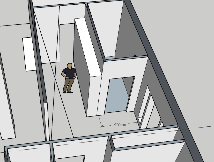

In der Nische zum Gästezimmer würde ich eine offene Lösung mit durchgehender Sitzbank, Spiegel und paar hängerchen für Gäste vorschlagen
und auf der 3m Seite einen Einbauschrank für eure kompletten Jacken/Schuhe etc.
Wenn euch das zu Eng wirkt und Ihr eh zu viel Platz habt dann dreht es einfach um
Einbauschrank zum Gästezimmer und auf der anderen Seite offen
- mit evtl 2 hohen schränken und in der Mitte Spiegel und Sitzbank.
Das ist eine schöne Idee mit der Sitzbank! Gefällt mir gut!
Bislang komme ich noch nicht so Recht damit klar, zwischen Treppe und Wand noch einen Schrank zu platzieren...
Wenn ich einen 40cm Hochschrank dort platziere und eine Person daneben wirds doch schon recht eng...
versteh ich absolut.

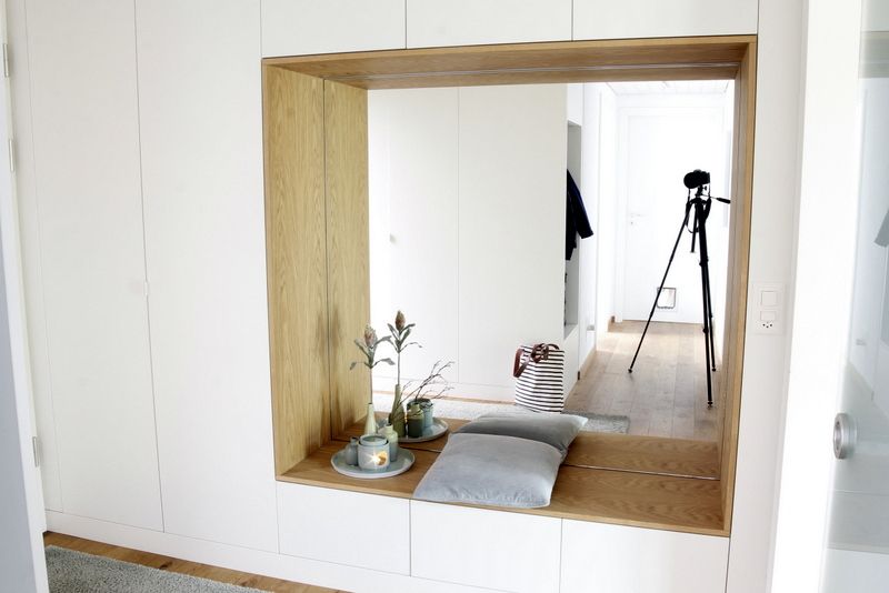

Der Eingangsbereich hat mich bisschen an unseren erinnert nur das du das Gäste-WC gedreht hast
Ich kann dir nur sagen: Was kommt ansonsten an die leere Wand? Das ist absolut verschenkter Platz und schön ist dann auch anders
Ansonsten plan beide Seiten etwa so (siehe Bild - im Spiegel erkennt man das die auch zwei Lösungen haben)
Wirkt toll, sorgt für kein Engegefühl und schafft aber sehr viel Platz für Zeug

Ich Idiot...... das ist die Treppe ;D habs nicht erkannt... Dachte eigentlich genau da sollte der Schrank hin (dachte dieses Kreuz wäre für die Garderobe)
Ok ja ne das ist zu Eng. Dann musst du was unter die Treppe planen
ja vergiss das. Ist tatsächlich zu eng
