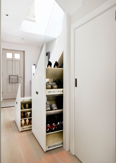

Ich vermisse eine Garderobe - oder ist das die kleine Nische am Ende des Flures, fast bei der Küche?
Die Garderobe und die Tür in den Hauswirtschaftsraum würde ich tauschen (also Garderobe näher zur Haustür).
Korrekt, die Nische sollte eine kleine Garderobe sein. Wir spielen allerdings auch mit dem Gedanken evtl. die Treppe zu unterbauen. Aber danke für deine Idee Jochen, die greife ich nochmal mit meiner Frau auf.
tolle Sache, gefällt mir sehr gut, und bietet sich gerade hier (kein Keller) ja auch an!
