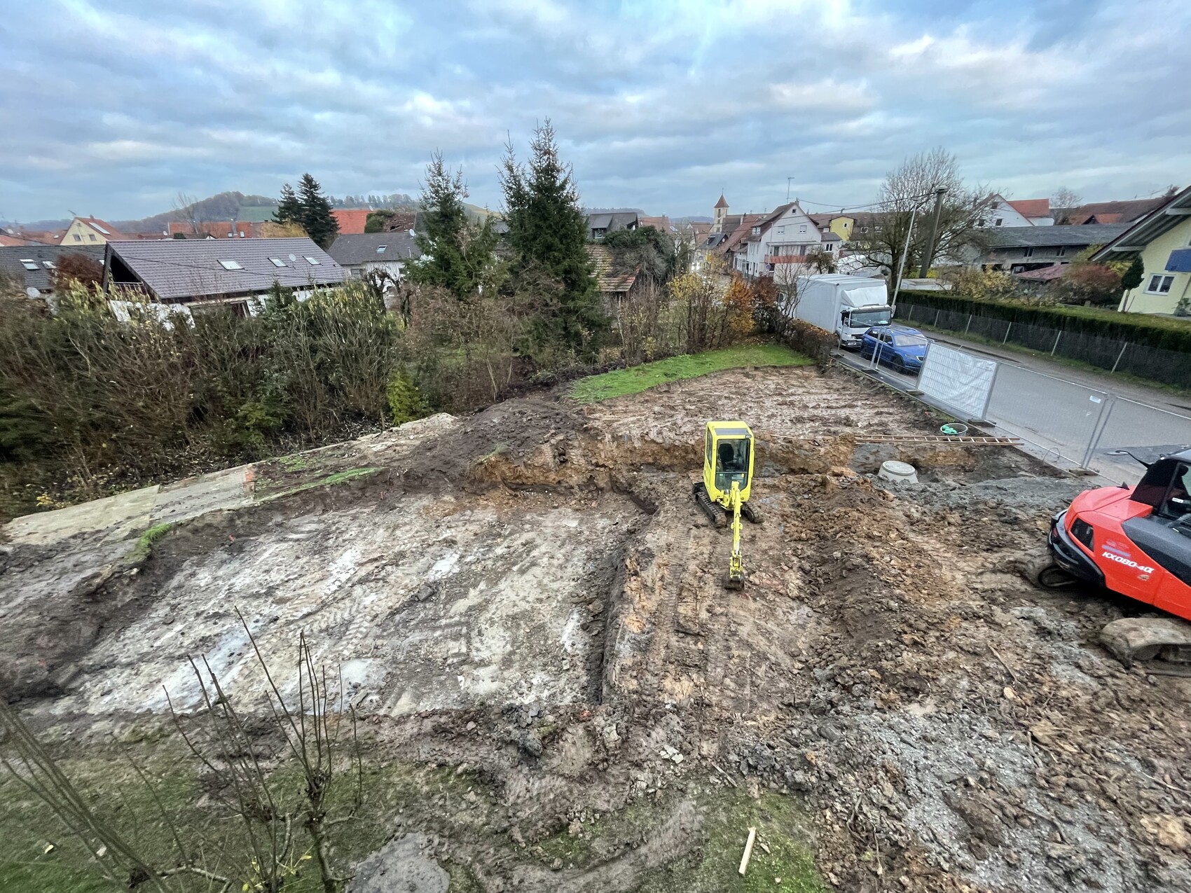

26.11.22 00:49
Baugrube mit gelbem Minibagger und zerklüfteter Erde; Wohnhäuser und Straße im Hintergrund.
Es geht los. Nur der Regen macht die Sache etwas umständlich 🙂

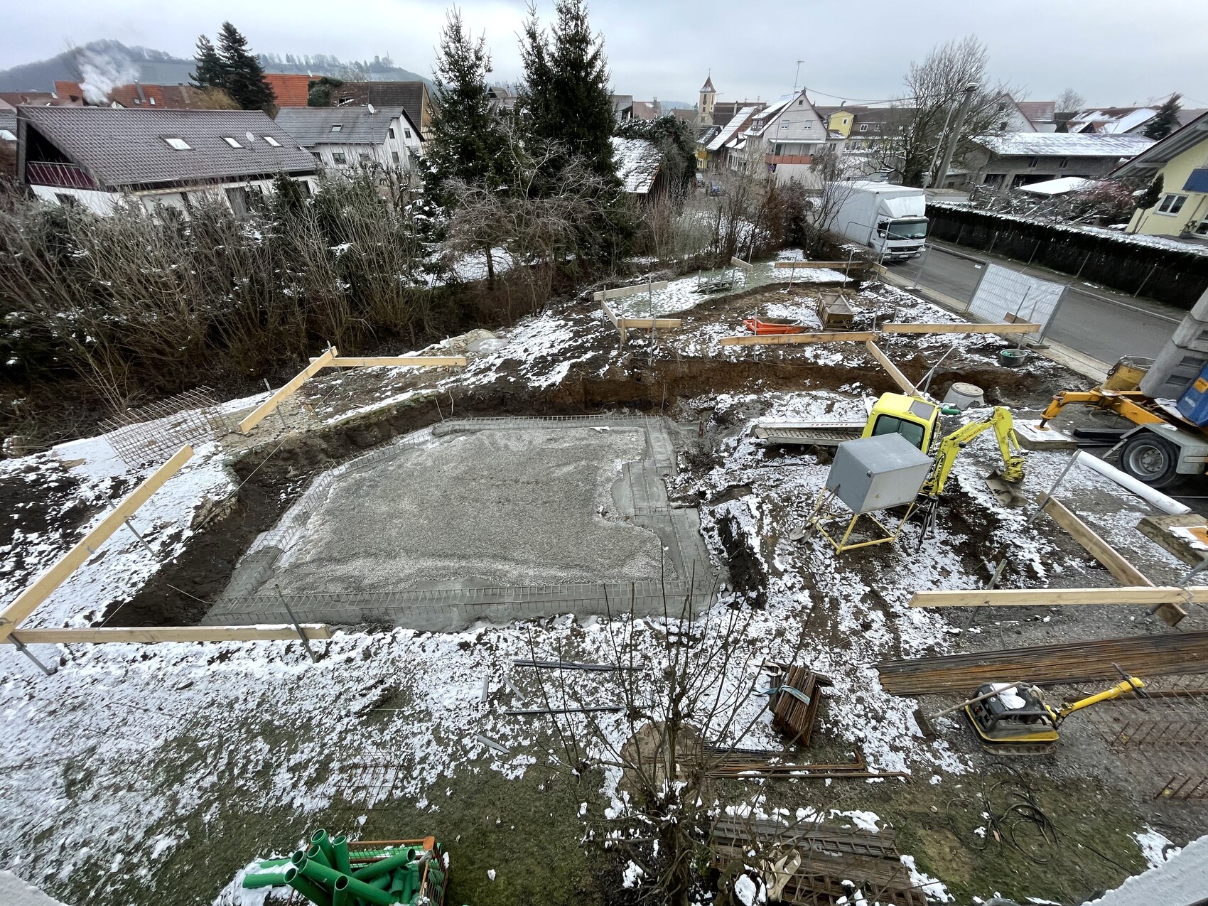

21.01.23 16:03
Fundamentsockel erledigt, Erder verdrahtet und ersten KG Rohre eingebunden.
So langsam entsteht ein erster Eindruck.
Jetzt darf nur die Außentemperatur noch etwas steigen.

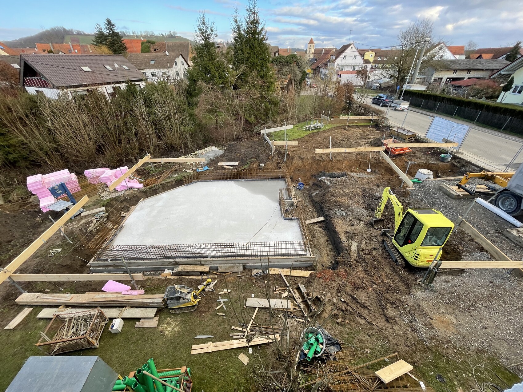

07.02.23 19:51
Wieder einen Schritt weiter. Bodenplatte Teil1 EG abgeschlossen und Aufkantung bewehrt und zur Schalung vorbereitet.
Bodenplatte Teil2 wird aktuell vorbereitet und der Abwasserplan konsequent umgesetzt.
