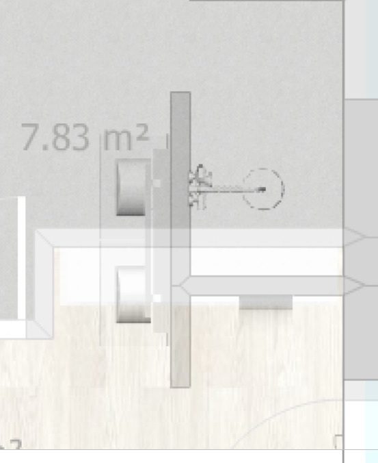

Dass Wasserleitungen und Statik bei jedem Entwurf noch überprüft werden müssen steht für mich außer Frage. Das kann und will ich als Laie auch überhaupt nicht beurteilen, deswegen ist mit schon klar, dass das noch einen Strich durch die Rechnung machen kann
Detailliert natürlich nicht. Aber schon´mal die richtige Grobrichtung anzupeilen, ist keine Hexerei. Bei der Statik plant man erst´mal alle Wände im Zweifel dick und ist sparsam damit, sie nicht übereinanderzustellen. Abwasser geht auch simpel: man platziert einfach bei jedem Sanitärobjekt einen Abfluss. Im Worst Case geht davon jeder einzeln gerade fallend abwärts. Ökonomischer ist, sie zu bündeln und gesammelt stürzen zu lassen - bis zum Sammelpunkt wird dabei auch quer noch ausreichend Gefälle benötigt. In einen Badgrundriss eine Fächerspinne einzuzeichnen, die alle Abflüsse bündelt, sollte eine Blondine im ersten Lehrjahr schaffen. Der Anspruch ist ja nicht, den Fachingenieur zu ersetzen. Aber so wie im Tanzbad von @Chrisi1906 ließe sich eine abgehängte Decke in den Räumen unter dem Bad wohl kaum vermeiden.
Drasleona
Mir macht vor allem die Toilette Gedanken. Ich hab jetzt OG und EG mal übereinander gelegt, da sieht man deutlich die Abweichung der beiden Wände. Als Laie kann ich jetzt aber nicht einschätzen, ob man es in der Decke irgendwie hinbekommt, das Toilettenabflussrohr so weit nach planoben zu verlegen, dass man keine Verkofferung im Flur im EG benötigt. Da bin ich dann wohl leider eine Blondine vor dem ersten Lehrjahr
