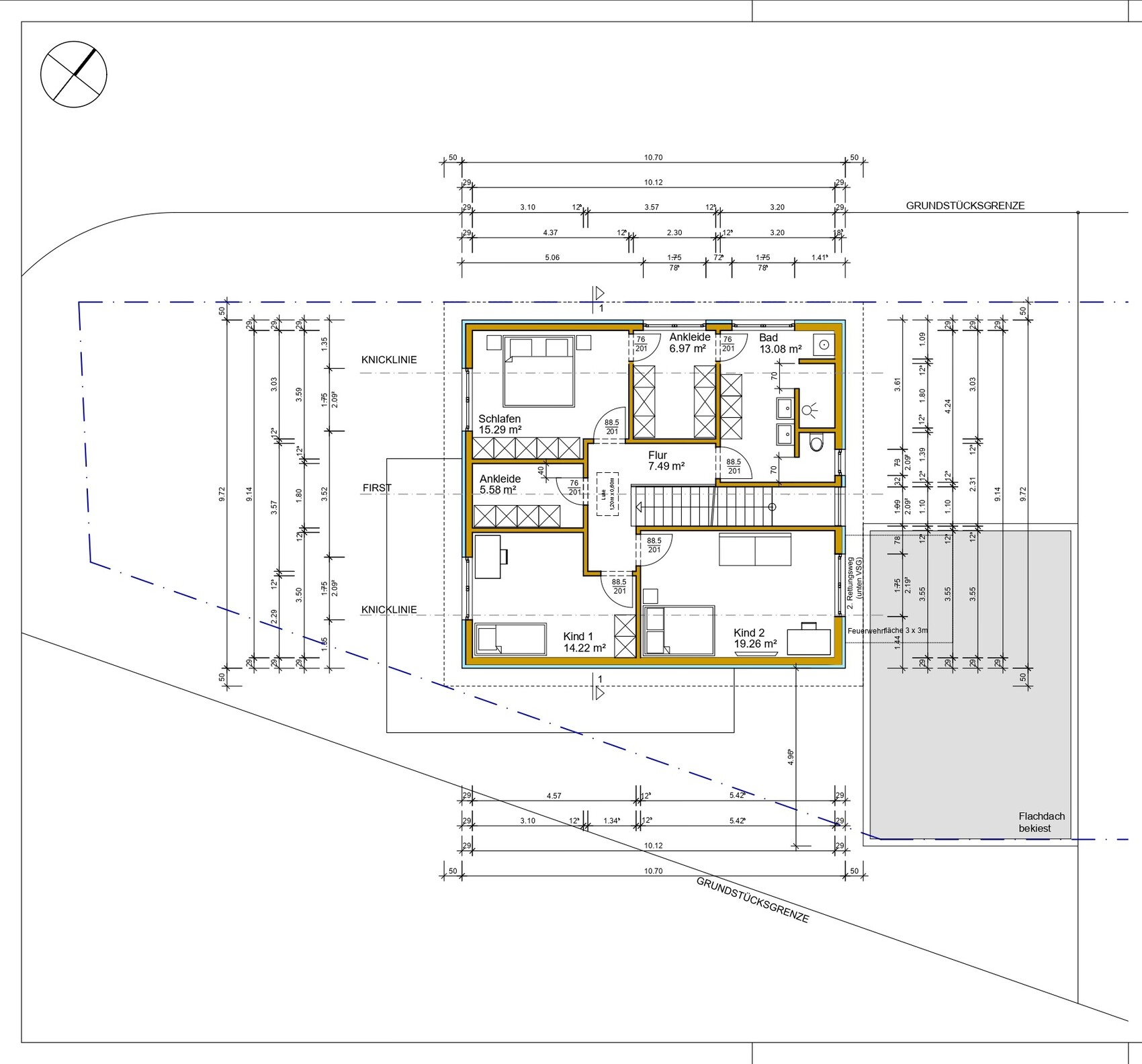

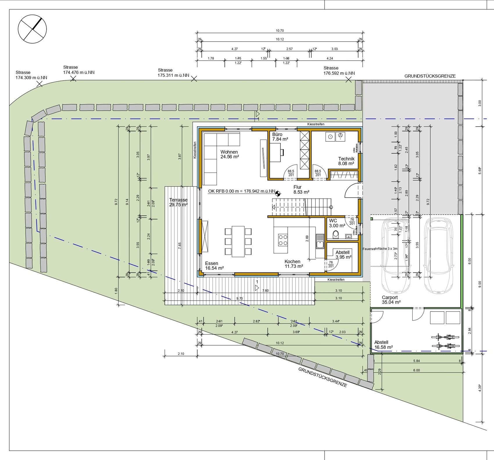

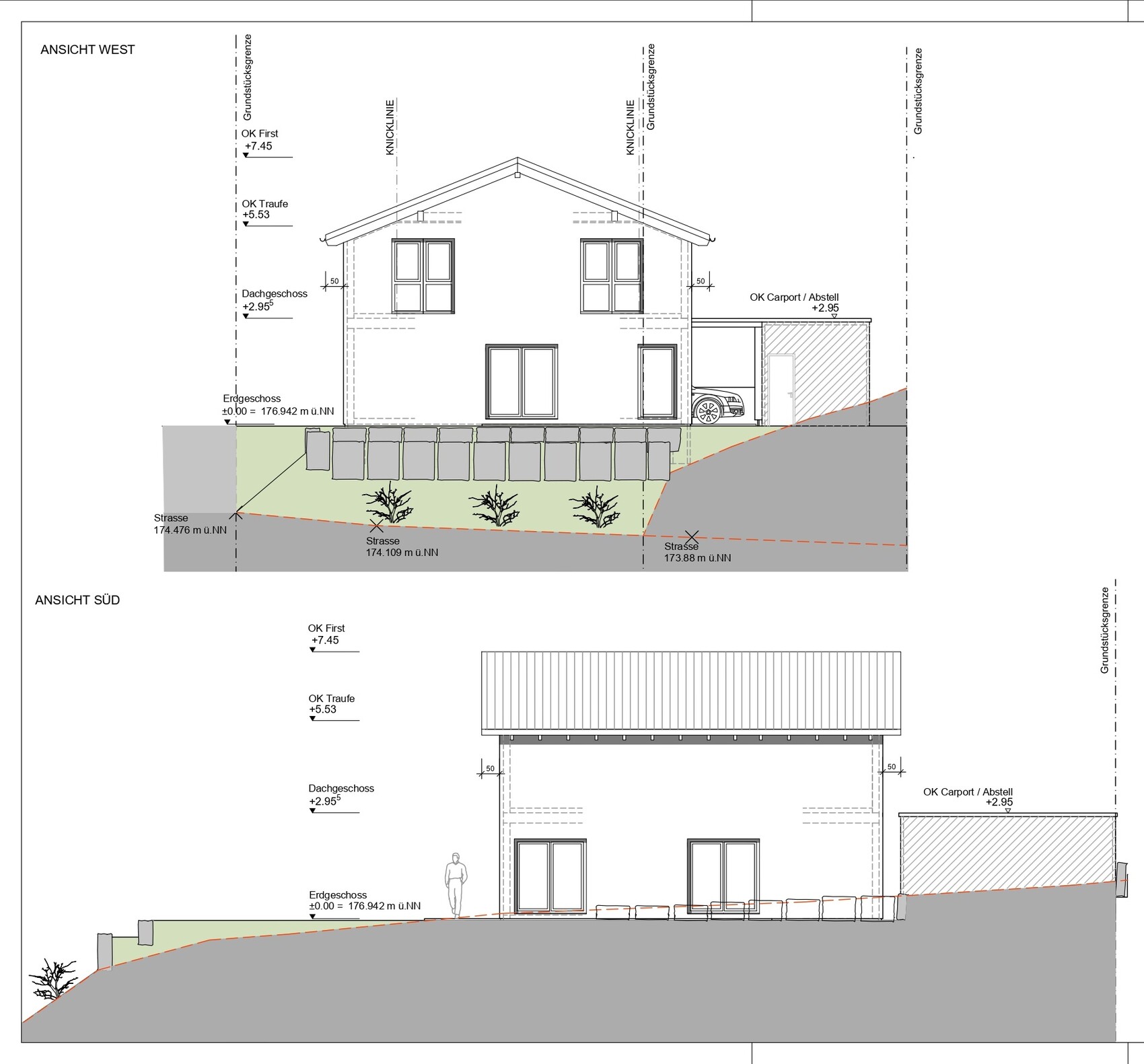

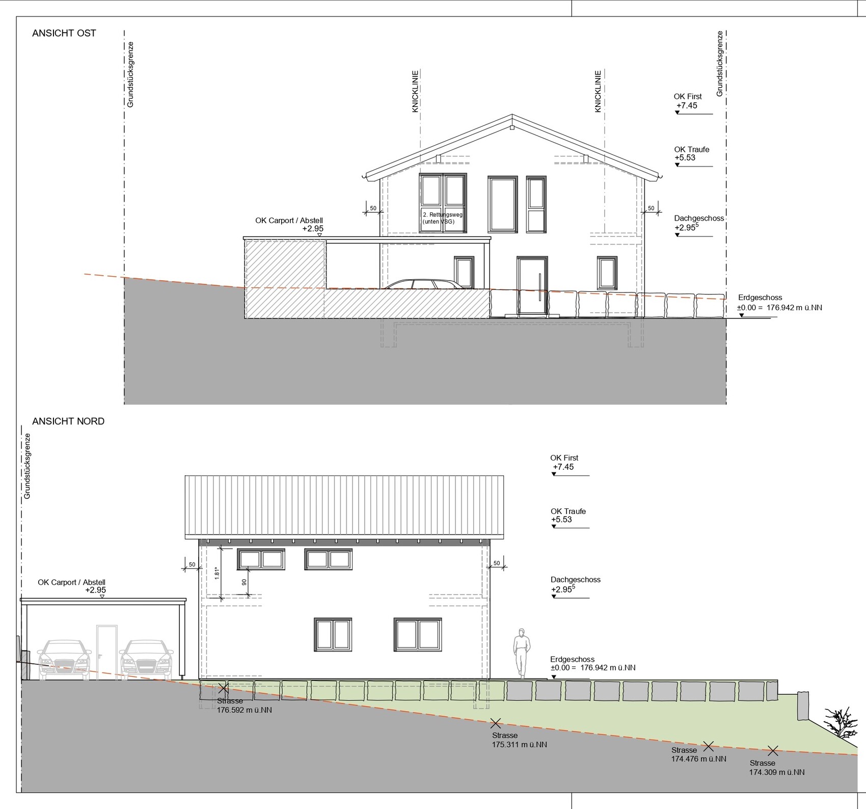

Hallo ihr Lieben,
anbei die aktuellen Architektenpläne. Was ihr auf den Bildern seht ist der erste Vorschlag der Architektin zum Thema Grundstücksgestaltung. Das gefällt uns im Detail noch nicht so wirklich.
Dass die Ansicht aus Nordost versaut ist wissen wir, keine Sorge... Uns fallen aber nicht wirklich passable Optionen ein, das zu ändern.
Wir überlegen aktuell dort, wo der esstisch steht, zwei Festverglasungen über Eck zu machen, jeweils 2m breit und 2m hoch. Vielleicht habt ihr dazu ja Meinungen?
Grundriss eines Hauses mit Wohnen, Essen, Kochen, Büro, Technik, Terrasse, Carport und Garten
Grundriss eines Hauses: Schlafzimmer, zwei Kinderzimmer, Ankleide, Bad und Flur.
Ansicht West und Süd eines zweigeschossigen Hauses mit Carport, Hanglage und Garten.
Architekturzeichnung: Ost- und Nordansicht eines Hauses mit Carport/Garage und Geländeprofil.
