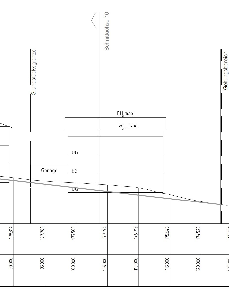

23.04.20 21:37
Die Grundstücksplanung ist aktuell schon noch ein Knackpunkt, das will ich nicht schön reden... Es ist aber so, dass das Grundstück den Hang über eine ganz schöne Länge (gute 32m) verteilt. wir gehen also davon aus, dass wir Carport, Haus und Terrasse problemlos auf eine Höhe bauen können. Wie wir darunter, wo der Hang im Garten weiter abfällt, vorgehen müssen wissen wir noch nicht genau. Die Gemeinde ist sich da selbst noch nicht so ganz schlüssig, wird aber von vielen Bauherren gerade attackiert, die irgendwie die Höhenunterschiede sinnvoll regeln müssen.
Sehr ihr das Problem denn in den Kosten oder generell in der Machbarkeit? Ich habe schon Angst, dass wir uns da finanziell ganz schön vertun, weiß aber auch nicht, wie ich sonst damit umgehen soll...

24.04.20 15:34
Noch einmal zum Thema Hang: Ich habe anbei mal den Schnitt des Grundstücks angehängt. Wie seht ihr das? Was denkt ihr darüber?
Schnittplan: Garage, mehrstöckiges Gebäude UG/EG/OG, Grund- und Geltungsbereich, Achse 10.
24.04.20 17:18
Das sieht mir nach rund 1,85 m Höhenunterschied im Bereich des Hauses aus. Nach hier mittlerweile auswendig bekannt vorausgesetzter 11antenmeinung ist das eine eindeutige Kellerindikation. Ohne Einfügung des konkreten Hauses in das Grundstück ist daraus aber nicht zu lesen, was das an welcher Stelle für eine Geländemodellierung bedeuten würde.
