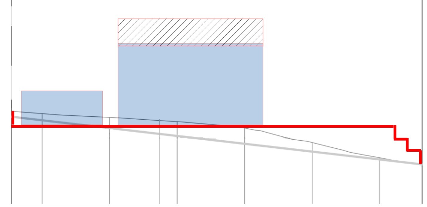

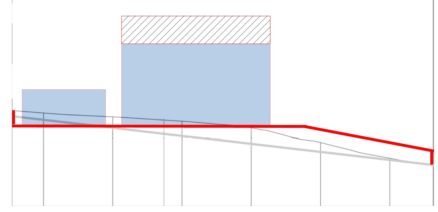

Anbei die Bilder noch mit Halbtransparenz, sodass man die ursprüngliche Geländelinie sehen kann. Hätte ja gerne meinen Beitrag bearbeitet, aber irgendwie geht das nicht
Technische Grafik: zwei blaue Rechtecke, graue Linien, roter Rand und schraffierter Oberbereich.
Großes blaues Rechteck mit roter Umrandung, oberer schraffierter Bereich und fallende Linie.

Zwei Varianten, einmal getreppt und einmal abfallend.
Mit der Treppung meinte ich generell jegliche Transformation des Geländeverlaufes (oder Abschnitten davon) in Reisterrassen, nicht speziell die Abböschung in wörtlich genommenen Treppenstufen.
Aber schön, daß Du es mal visualisiert hast - nun mußt Du nur noch eine Nacht darüber schlafen und dann mit Abstand noch´mal draufschauen. Wenn Du dann im Geiste die zu bewegenden Massen überschlägst, wirst Du feststellen, daß die den Rauminhalt dessen was Du damit vermeiden möchtest bei weitem übertreffen. Selbst ohne Arbeit - also nur das Zeug - wiegt das schon teurer. Pyrrhus - die Humanisten erinnern sich - hatte sein Waterloo knapp 21 Jahrhunderte vor Napoleon. Davon braucht man keinen Remix, meint die Gisela übrigens auch

@11ant verstehe ich das richtig, dass deine Kritik sich hauptsächlich auf die getreppte Variante beschränkt? Wie beurteilst du die andere Variante?
@haydee der Carport wird 4 bis 5 Meter von der Einfahrt entfernt stehen. Ich hoffe, dass man es dadurch schafft, den Ausgleich zwischen der "schiefen" Straße und dem "geraden" Stellplatz herzustellen.
Der Bebauungsplan lässt das zu, ja. Die Einschränkung die man bislang offiziell hat, die aber wohl noch geändert wird: Stützmauern an der Grenze Max. 1m hoch, innerhalb des Grundstücks Max. 1,5m hoch.
Ich werde mir Mal ein paar Splitlevel Häuser anschauen, aber richtig vorstellen kann ich es mir nicht... Die Autos sollen oben stehen, weil sie im Nordosten keinen "wertvollen" Gartenplatz wegnehmen. Der Wohnbereich sollte aber unten sein, damit man von dort die Südwestterrasse betreten kann. Emotional widerspricht sich das bei mir irgendwie, aber ich informiere mich mal!
Weniger unrealisierbar, aber ebenfalls ineffizient.
