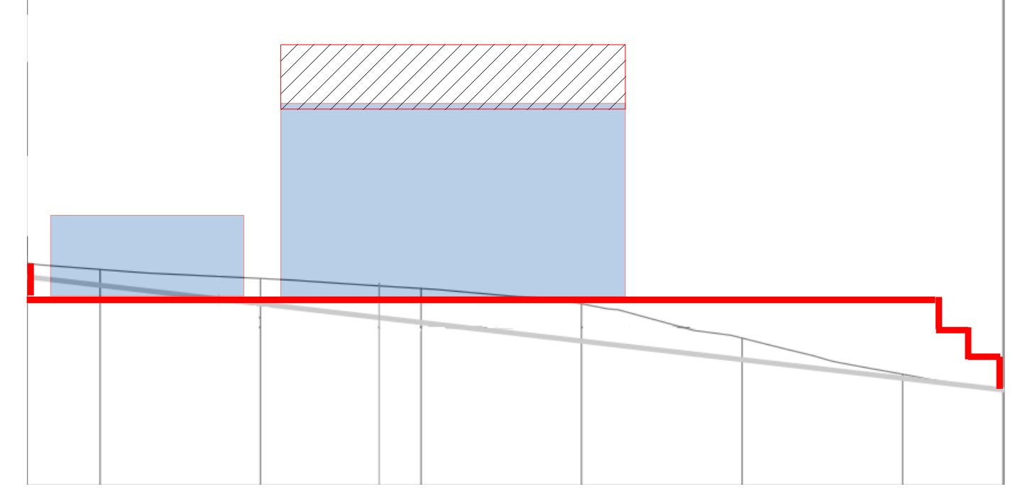

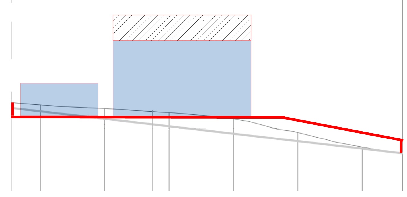

Anbei die Bilder noch mit Halbtransparenz, sodass man die ursprüngliche Geländelinie sehen kann. Hätte ja gerne meinen Beitrag bearbeitet, aber irgendwie geht das nicht
Technische Grafik: zwei blaue Rechtecke, graue Linien, roter Rand und schraffierter Oberbereich.
Großes blaues Rechteck mit roter Umrandung, oberer schraffierter Bereich und fallende Linie.

Zwei Varianten, einmal getreppt und einmal abfallend.
Mit der Treppung meinte ich generell jegliche Transformation des Geländeverlaufes (oder Abschnitten davon) in Reisterrassen, nicht speziell die Abböschung in wörtlich genommenen Treppenstufen.
Aber schön, daß Du es mal visualisiert hast - nun mußt Du nur noch eine Nacht darüber schlafen und dann mit Abstand noch´mal draufschauen. Wenn Du dann im Geiste die zu bewegenden Massen überschlägst, wirst Du feststellen, daß die den Rauminhalt dessen was Du damit vermeiden möchtest bei weitem übertreffen. Selbst ohne Arbeit - also nur das Zeug - wiegt das schon teurer. Pyrrhus - die Humanisten erinnern sich - hatte sein Waterloo knapp 21 Jahrhunderte vor Napoleon. Davon braucht man keinen Remix, meint die Gisela übrigens auch

@11ant verstehe ich das richtig, dass deine Kritik sich hauptsächlich auf die getreppte Variante beschränkt? Wie beurteilst du die andere Variante?

Das du Ebenen willst verstehe ich, jedoch hast du so Unmengen an Erde. Jede Baggerschaufel kostet. Deine 45k reichen nicht.
Weniger unrealisierbar, aber ebenfalls ineffizient.
Der Bebauungsplan lässt das zu, ja.
Der erwähnt in solchen Fragen üblicherweise nur solche Beschränkungen, die über den Rahmen der Landesbauordnung hinausgehen. Dass man hier puppenlustig pogo baggern kann, glaube ich weniger. Und @haydee hat Recht, jeder Baggerschaufel wirft man einen Geldsack hinterher.
