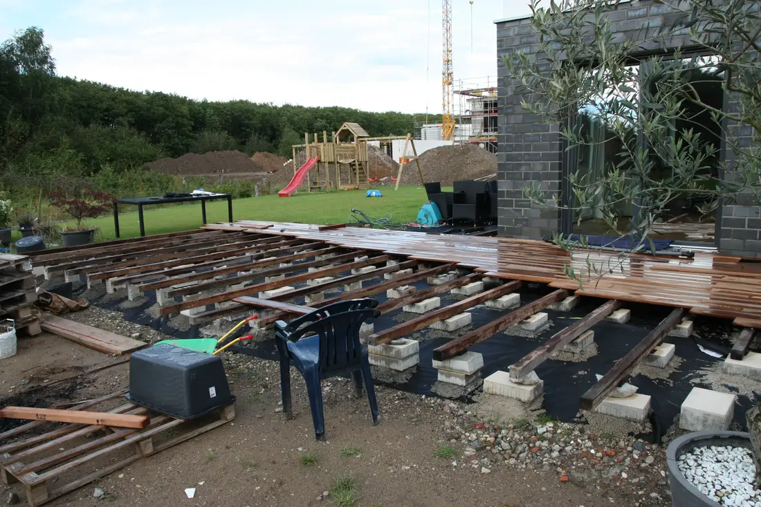

nordanney
08.04.16 11:42
So sieht es in echt aus, was ich beschrieben habe. Bei uns lag allerdings noch der verdichtete Schotter und ich musste durch Reste vom Pflaster auf passende Höhen kommen. Da hast Du es etwas einfacher.

baudu
08.04.16 12:03
Das klingt in der Tat einfacher. Wie tief hast du denn punktuell ausgehoben und mit Kies aufgefüllt?
Bei deinem Bild sind aber auf dem Vlies auch noch "Betonhügelchen" und Pflastersteine erkennbar. Ist das die erwähnte Höhenausgleichung.
Danke schon mal ! Das würde enorm viele Kosten und Arbeit sparen.
nordanney
08.04.16 12:58
Ich habe nichts ausgehoben. Der Untergrund, auf dem das Vlies liegt, ist der verdichteter Schotter (vom Tiefbauer). Darauf kam direkt das Vlies.
Auf das Vlies habe ich ein wenig Beton geklatscht, damit die Pflastersteine (die den Höhenausgleich herbeiführen) vernünftig liegen können. Darauf dann die Säckchen mit Beton, auf denen meine Holzunterkonstruktion liegt.
Da es sich um Holz handelt (Bongossi) und dieses ja nicht im Wasser liegen soll, liegt das Holz auf kleinen Pads und bleibt damit auch trocken. Das Problem hast Du ja bei WPC so nicht.
