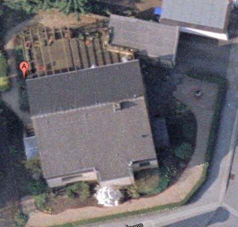

3. 49 m² Terrasse? Ultra-Wahnsinn meiner Meinung nach. Wie viel hat eine normale Terrasse? 15m²?
Nun ja, es kommt drauf an, wie sich das Grundstück gestaltet. Meine Eltern haben auch ca. 40qm Terrasse und dort spielt sich im Sommer das ganze Leben drauf ab (inkl. Planschbecken für unseren Kleinen)
Das Grundstück ist sehr klein und gibt einfach nicht mehr her (Baulücke - früherer Garten meiner Großeltern).
Weiß natürlich nicht, ob Schwupp jetzt zusätzlich noch einen großen Garten hat ...

mein Grundstück liegt auch in einer Baulücke. Das Grundstück ist schmal aber lang (ca. 18x35m). Einen kleinen Garten habe ich noch hinter dem Haus.
Ich kann die Doppelgarage deshalb nicht neben das Haus stellen.
Jaydee31.10.13 12:01
Wo glaubst Du denn, würde sich bei Euch der Sommer abspielen? Sitzt Ihr eher in der Nähe der Küche zusammen und klönt oder liegt Ihr evtl. eher im Schattigen Plätzchen unter einem Baum?
Ich finde die große Terrasse von meinen Eltern toll und mitnichten zu groß. Aber da gibt es ja auch gar keine anderen Möglichkeiten.
