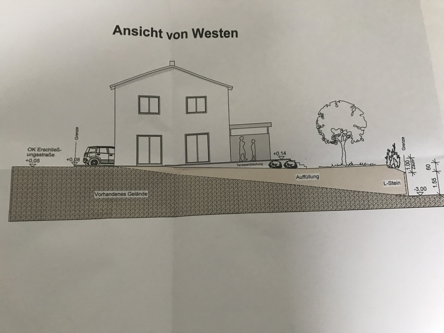

Hallo Zusammen,
Ich brauche mal euren Input, da unser Nachbar östlich von uns unsere Planung der Außenanlage über den Haufen geworfen hat. Geplant war das Gelände durch 2 Reihen a 1m L-Steine abzufangen. Nun wird unser Nachbar zum Garten hin 3 Vollgeschosse bauen, sprich über den Keller zum Garten raus gehen wollen.
Damit wäre die Planung hinfällig da wir aufschütten wollten und er abtragen. Wir hätten seitlich dann 2,5m L-Steine was keiner von uns will.
Daher wäre jetzt die Frage, habt ihr eine Idee was es kosten würde die Terrasse auf einem Gerüst auszubildende, ggf. auch zusammen mit dem Geräteraum. Siehe Screenshot. Wir müssten den Keller zum Garten hin freilegen, bräuchten dann aber keine L-Steine (26k€) setzen.
Wäre Holz oder Stahl ratsam?

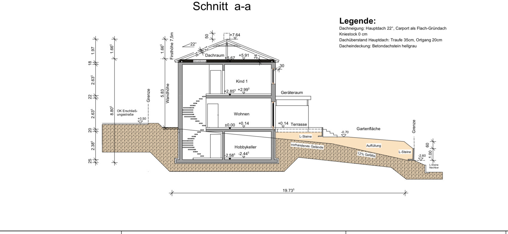

Hier noch mal die Seiten-Ansicht. Wenn wir die Erde bis zum Kellerboden abtragen würden ,hätten wir bis zur Grenze eine Ebene Fläche und ein weiteres Geschoss. Grob überschlagen wären es mit denn Kelleraushub + Aushub zur Grenze (also Keller freilegen) 700cbm. Bei 18€ für wegfahren und deponieren wären schon 13k€ weg

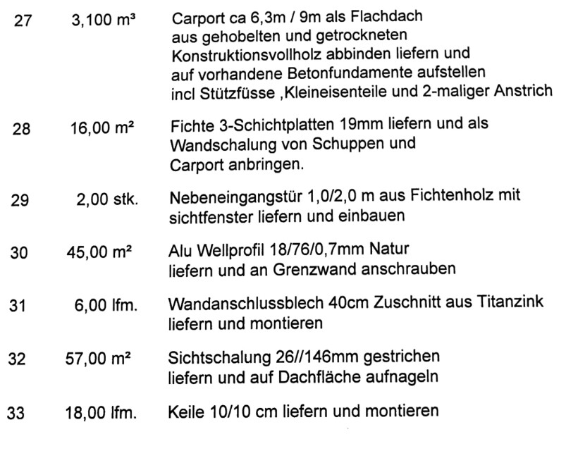

Geplant war: Carport siehe Screenshot + Pflaster und L-Steine
Seitennotiz mit Bauanweisungen zum Carport aus Konstruktionsvollholz, Flachdach und Fundamenten
Preis des Carport brutto 12k€
Jetzt habe ich keine Ahnung. In den 26k€ sind ja nur die L-Steine und Auffüllung drin gewesen. Eingeplant waren halt noch zusätzlich 20k€ für Terrasse und Wege + 12k€ fürs Carport.
