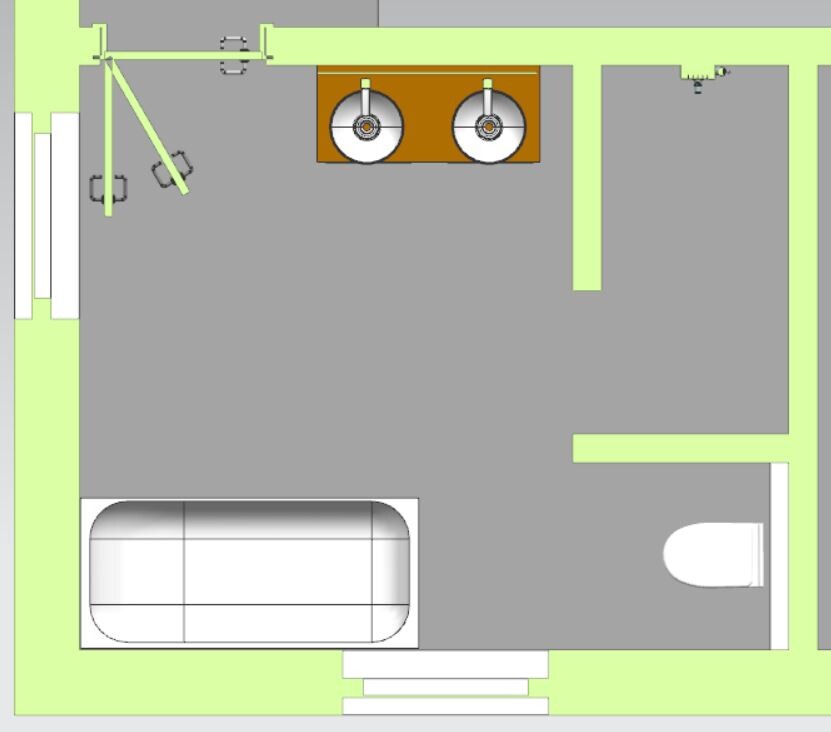

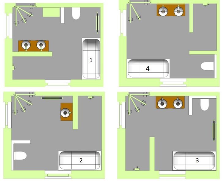

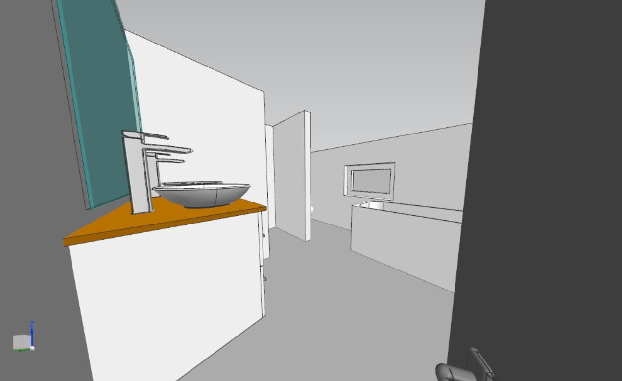

So, heute haben wir noch mal an den Grundrissen gesessen, dabei kam noch eine neue Idee für die Anordnung im OG Badezimmer auf. Anbei der Grundriss und eine Ansicht.
Badezimmer-Grundriss mit Doppelwaschtisch, Badewanne und Toilette.
Badezimmer-Ansicht: Waschtisch mit Vessel-Sink auf Holzplatte, Trennwand, Badewanne rechts.
Vier Grundrisse von Innenräumen mit Spülbecken, Möbeln und nummerierten Bereichen 1–4.
Curly12.05.20 22:45
wie wäre es (ausgehend von Grundriss 4) die obere, senkrechte Duschwand nach unten zu schieben, so dass der Eingang zur Dusche oben ist. An die verschobene Duschwand dann das Waschbecken setzen und die Badewanne senkrecht an die linke Wand setzen.
LG
Sabine
hausnrplus2513.05.20 08:25
matte1987 schrieb:
Ankleide und Schlafzimmer tauschen, dann kann einer weiter schlafen, wenn der Andere eher aufssteht.
Curly schrieb:
Im OG würde ich auf jeden Fall den Zugang zum Schlafzimmer durch die Ankleide planen und auch ein Fenster in die Ankleide machen. So habt ihr auch nicht die Tür direkt neben dem Bett, das stört doch sehr.
Idee: Tür zwischen Bett und Ankleide, sodass beides schnell erreichbar ist. Nur eine Anregung. Ich bin ja kein Fan davon erst durch die Ankleide zu müssen
kaho674 schrieb:
Im Bad [...] - das ist ein einziges Schlängel-Labyrinth. Das geht besser, denke ich.
Das war auch mein erster Gedanke. Finde Variante 4 einen guten Ansatz. Würde aber eine Eck-Badewanne nehmen bzw. sie schräg in die Ecke setzen. So hat man einen „fließenderen Eingang“ zum Toilettenbereich.
Auf ein doppeltes Waschbecken würde ich auch nicht verzichten, v.a. da eure Badmaße es ja grundsätzlich zulassen. Vielleicht passt es ja wirklich an die Duschwand?
Alessandro13.05.20 09:11
würde mir auch besser gefallen. Dann könntest du dort wo aktuell das Waschbecken eingezeichnet ist, einen Handtuchhalter platzieren. Dann kannst du beim Verlassen der Dusche direkt das Handtuch greifen.
