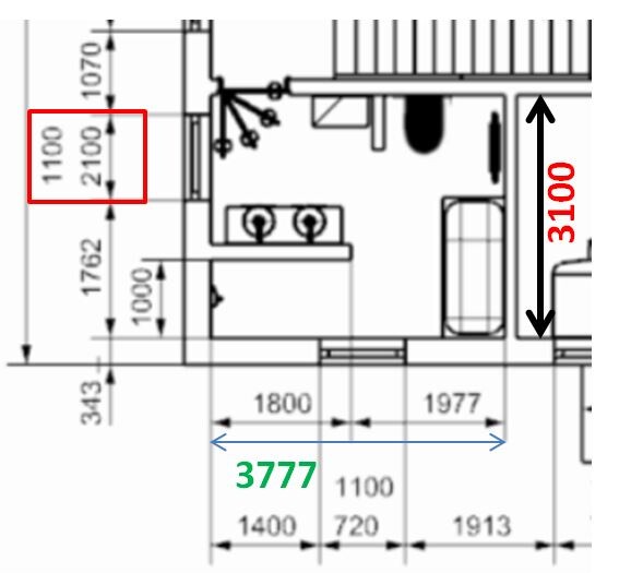

FloDerMeister29.04.20 15:49
kaho674 schrieb:
Kannst Du dazu die exakten Innenraummaße nennen, Fensterposition, Türposition und wie viel Flexibilität bei letztgenannten möglich ist? Außerdem irgendwelche Musthaves oder No Gos?
Anbei noch mal die Maße vom OG_Bad.Lediglich die Breite ist mit 3,1m bedingt durch die Position der Treppe begrenzt, diese soll nicht geändert werden, da das ja Einfluss auf den komplette Hausgrundriss hätte. Außerdem soll das rot eingezeichnete Fenstermaß von 1,1m breite und 2,1m Höhe nicht verändert werden. Die Position der Tür ist auch nicht veränderbar. Bei allen anderen Maßen also auch die Größe und Position des zweiten Fensters gibt es keine Vorgabe.
Als musst have würde ich die begehbare Dusche bezeichnen. Des weiteren würden wir auch mit nur einem Waschbecken auskommen.
Ich persönliche würde es ganz schön empfinden, wenn Dusche und Toilette nicht gegenüber sind.
Jetzt bin ich mal auf Vorschläge und Ideen gespannt. Ich werde auch noch mal schauen, ob mir noch was einfällt.

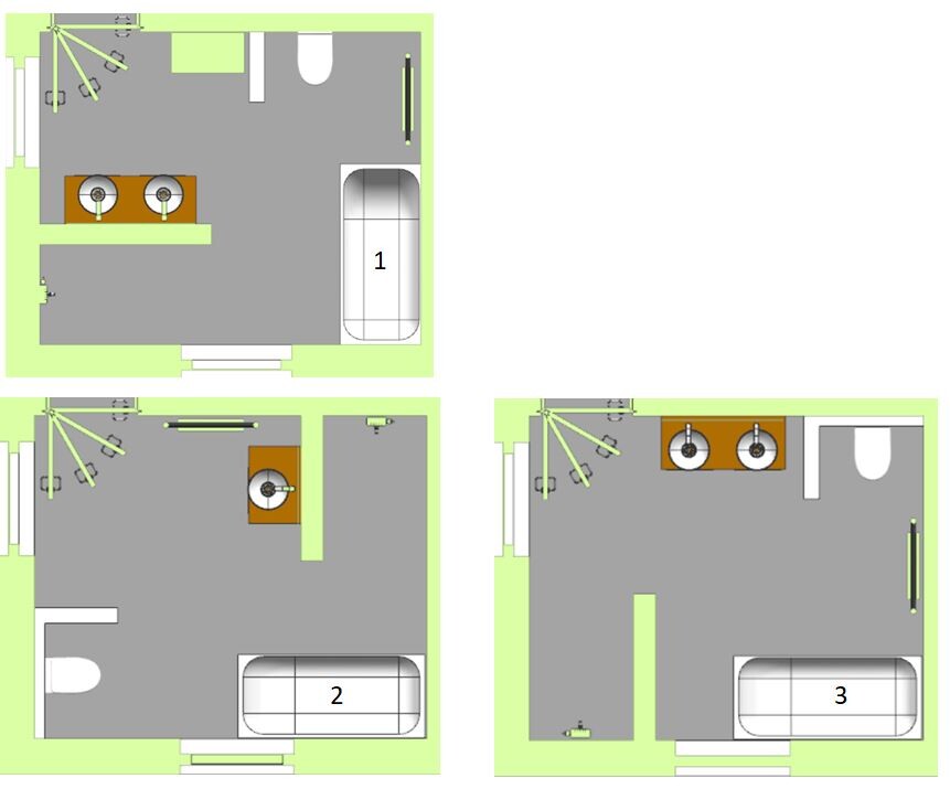

FloDerMeister29.04.20 20:12
So, anbei noch mal drei Grundrisse im Vergleich. Bin sehr auf eure Meinung gespannt. An den Maßen von 3,1m x 3,77m habe ich erst mal nichts geändert.
Drei Badezimmer-Grundrisse mit Dusche, Badewanne, Toilette und Doppelwaschbecken.
Pinky030129.04.20 20:15
Nummer 3 gefällt mir am besten. Ich würde nicht auf 2 Waschbecken verzichten.
11ant29.04.20 20:19
Ob ich Recht hab´ oder nicht, sagt mir gleich das Licht ?
Ich "vote" für Vorschlag 1.
Der Durchmarsch des Blickes in die Dusche wäre nicht so meins.

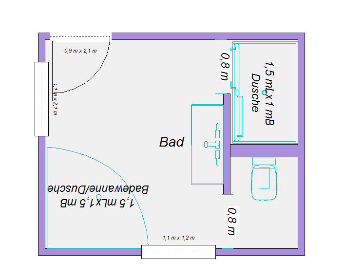

kaho67429.04.20 20:41
T:
Grundriss eines Badezimmers mit Dusche, Waschbecken, Badewanne, WC und Tür.
waschbeckendusche
