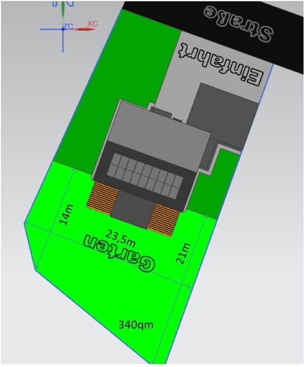

Links sind Felder, das Baugebiet endet mit unserem Grundstück. Daher auch der 5m breite Streifen, der laut Bebauungsplan bepflanzt werden muss.
Hättest du Ideen zur Umgestaltung des Badezimmers?
Wie bereits geschrieben haben wir nur wenige Meter entfernt noch einen großen Garten mit ca 1000qm. Da wir ohne Keller bauen und deshalb gerne eine große Garage hätten sehr ich hier kaum alternativen außer die Garage in der Tiefe zu reduzieren. Bringt aber auch nur maximal einen Meter. Das Grundstück ist 20,85m breit an der Straßenseite.

Ich nehm an, der Grünstreifen darf nicht bebaut werden mit Nebengebäuden?
FloDerMeister29.04.20 09:03
Ja richtig, wir müssen links und unten jeweils 5m nach Bebauungsplan bepflanzen. Dort darf nichts bebaut werden.
kaho67429.04.20 09:17
Ist die Firstrichtung vorgegeben? Falls nicht, könntest Du das Haus drehen (Grundriss muss dann neu).
Das Ihr in der Nähe noch nen großen Garten habt, ist zwar schön, aber wenn er nicht angrenzt, ist es ein eigenständiges Objekt. Vielleicht will man den auch mal verkaufen. Für die jetzige Planung spielt er keine Rolle. Deswegen würde ich schon darauf achten, den Garten neben dem Haus nicht zu verbauen.
FloDerMeister29.04.20 09:53
Firstrichtung ist nicht vorgegeben, drehen wäre also möglich. Photovoltaikanlage sollte ja dann trotzdem noch funktionieren.
könntest du noch mal erläutern, was du am Badgrundriss ändern würdest, den hättest du bemängelt.
FloDerMeister29.04.20 10:14
Anbei noch mal eine Übersicht, was vom Garten hinterm Haus übrig bleibt.
