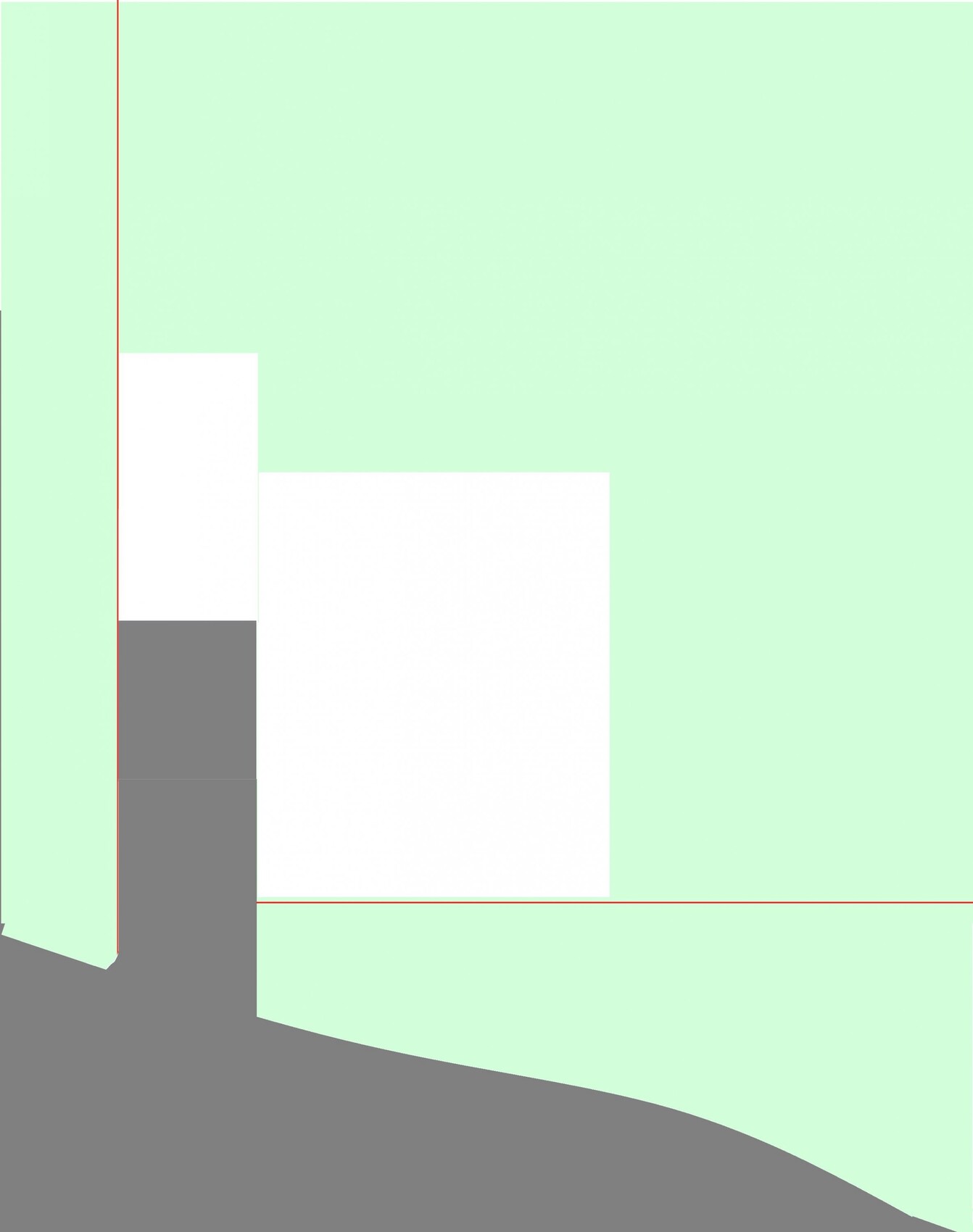

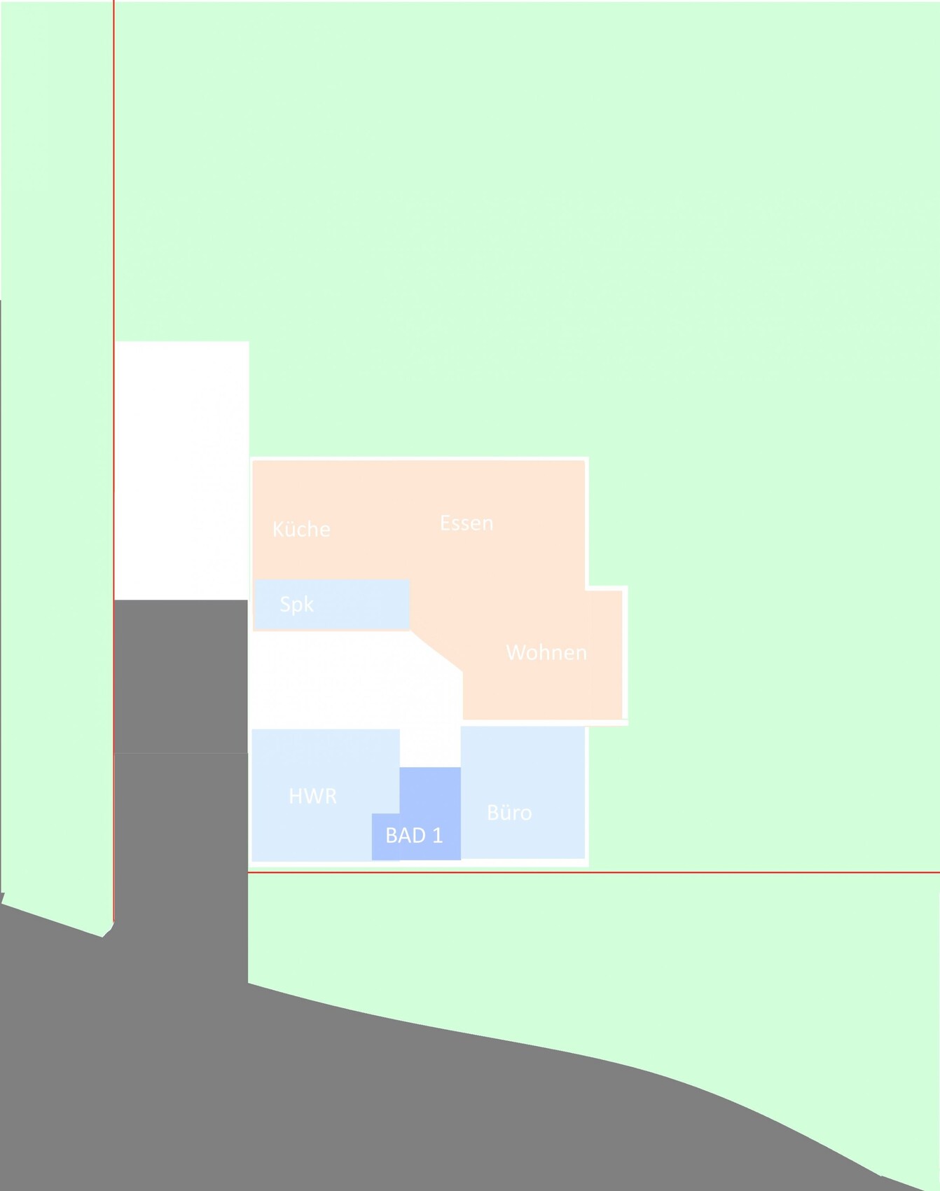

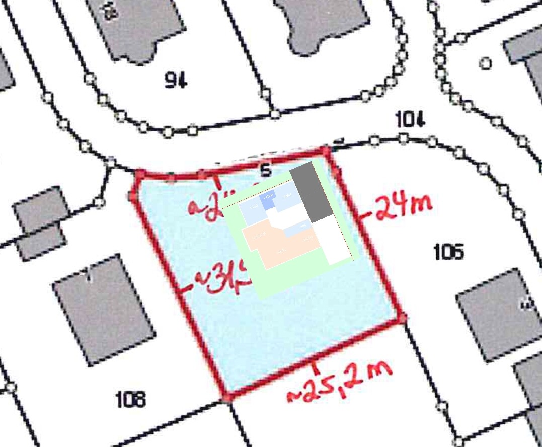

Angehängte Skizzen sind das Resultat erster Überlegungen und eines ersten Gesprächs mit einer Hausbaufirma.

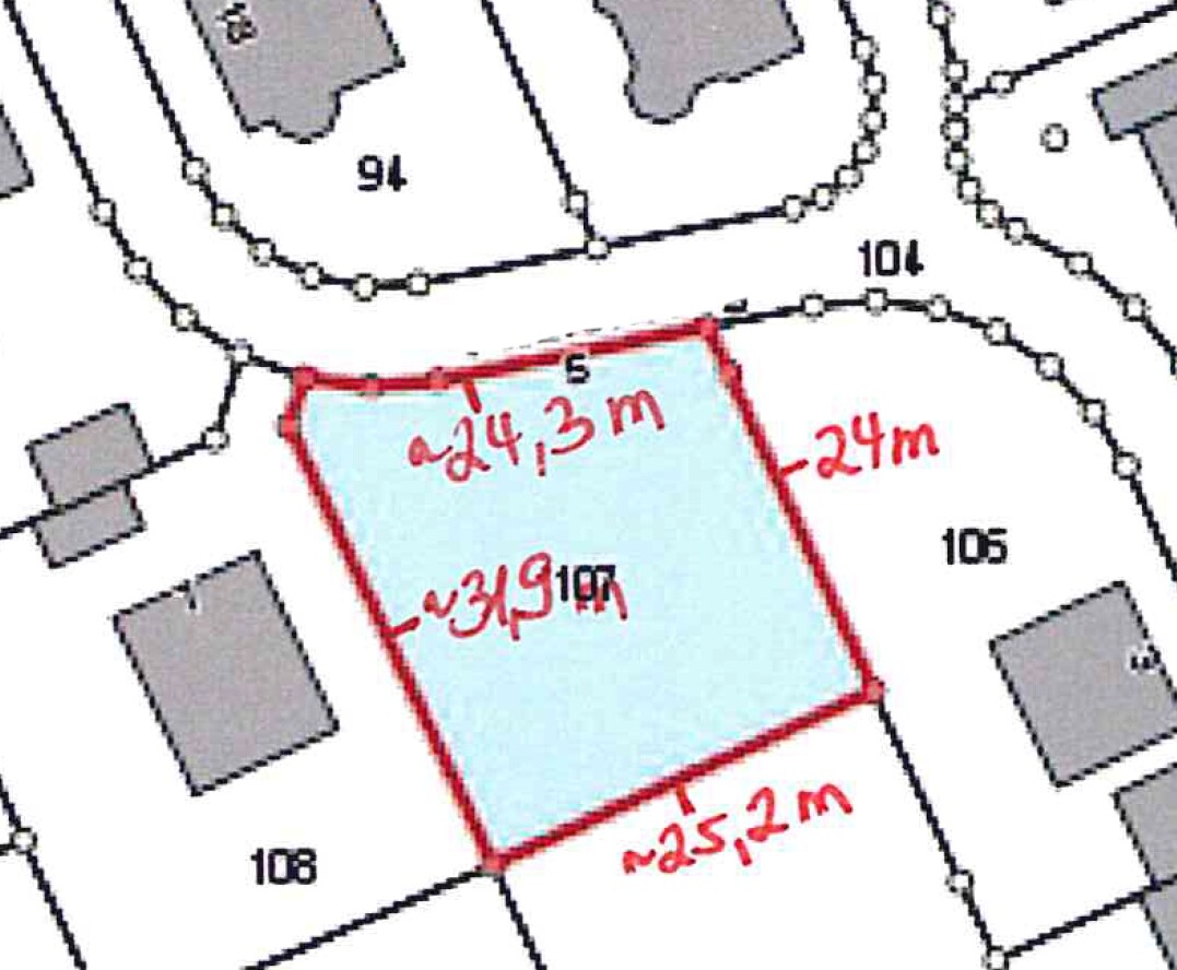

Größe des Grundstücks - 680qm
Hang - geringfügig abfallend, ca. 1,5 - 2m über die gesamte Grundstückstiefe, ebenerdig zur Straße hin
Grundflächenzahl - 0,4
Geschossflächenzahl - 0,8
Anzahl Stellplatz - einer vor der Garage, 5m vorgeschrieben
Geschossigkeit - 1,5 Geschosse, 2 Geschosse zulässig
Dachform - Neigung 30-48 Grad, max. 0,87 Drempel, dunkelfarbig vorgeschrieben
Ausrichtung - Nord / Süd gem. Skizzen
Bauen auf Bodenplatte

Die Flächencollage läßt nicht recht erkennen, welche Dimensionen die Räume haben sollen, wo eine Treppe liegen soll etcetera. Auch ein OG/DG sehe ich nicht, oder soll das zweite Grundrißbild dies (noch unaufgeteilt oder mit weiß auf weiß dargestellten Räumen ?) versinnbildlichen ?
Ich empfehle, zuerst die Räume aufzulisten, zu dimensionieren und auf die Stockwerke aufzuteilen - bei einem Anderthalbgeschosser mit max. 87 cm Kniestock entsprechend den Löwenanteil der Fläche im EG.

polydeikes18.08.18 01:15Die Treppe liegt in der Überlegung am Hauswirtschaftsraum an, daneben die Eingangstür. Tür Hauswirtschaftsraum, Bad, Büro sind da jeweils in dem kleinen Rechteck, wo die drei zusammen treffen.

Ein 87 er Kniestock ist eher wenig und führt eventuell dazu, dass man oben Teile der Traufseiten abkoffern muss. Auf jeden Fall ist es schon ziemlich "schräg" im wahrsten Sinne. Ich würde erstmal ernsthaft in mich gehen, ob mir dieser Kniestock reicht. Immerhin sind 2 Geschosse erlaubt. Andererseits ist es natürlich sehr viel teurer, 2 Vollgeschosse zu bauen.
Eine Speisekammer ist auf jeden Fall ein sehr gute Sache, kann da nur beipflichten. Auf Eurem Entwurf ist sie vielleicht etwas zu groß im Verhältnis zu den anderen Räumen. Erste Gedanken zu den Räumen finde ich recht gut. Küche noch zu klein, wenn die Speisekammer schrumpft, wird es besser.
