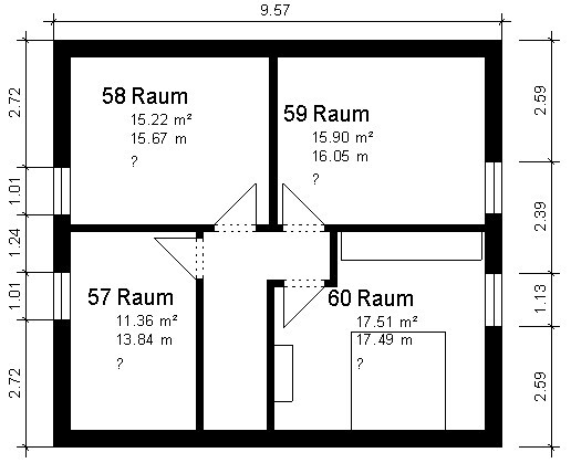

Legurit14.09.15 23:21
So in die Richtung (ist etwas schwer, da dein Grundriss keine wirkliche Bemaßung hat):
2D-Grundrissplan eines Hauses mit vier Räumen 58, 59, 57 und 60 sowie Fluren

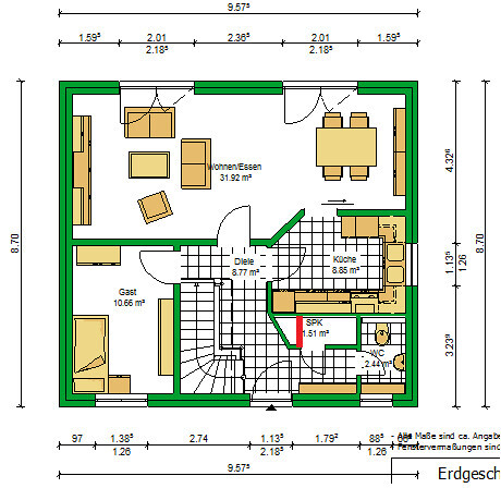

Final15.09.15 11:41
Vielen Dank für die Antworten schon mal.
Meine Frau ist noch nicht so richtig von der Entfernung der Speisekammer überzeugt und hat als Gegenentwurf folgendes Vorgeschlagen (siehe Anhang).
Meiner Meinung nach ist die Speisekammer dann mittlerweile so klein, dass es in keinem guten Verhältnis mehr steht und so richtig viel Platz hat man damit auch nicht gewonnen.
Grundriss Erdgeschoss mit Wohnen, Essen, Küche, Gästezimmer und Treppenhaus
