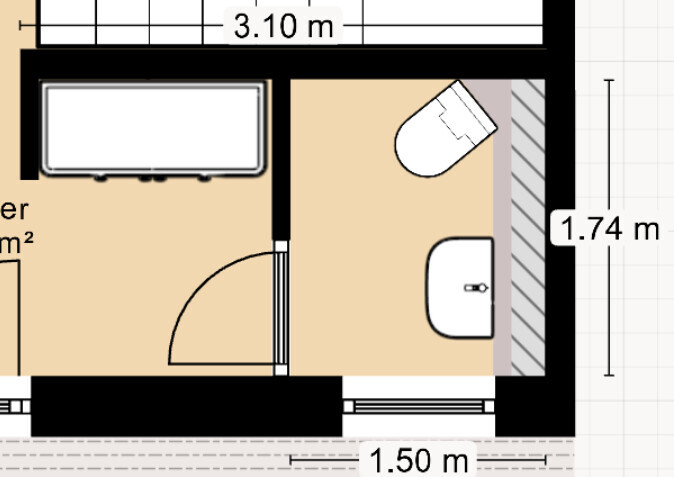

@K a t j a .. das WC ist im Ursprung 131 cm breit, und ich glaube nicht, dass es nötig ist, den Raum breiter zu machen.
@wesson76 ... der Schacht planoben in der Variante 1 ist ja vom Bauunternehmer geplant. Was soll denn da drin sein? Was kommt von oben?
Man könnte auch WC am Fenster und waschbecken nach planoben in den Raum machen. Dann wäre die nach außen aufgehende WC-Tür ggü. von dem WC und es käme im Platz vor dem WC auch noch die Türlaibung dazu.
Nunja, je nachdem, was einem wichtiger ist. Wenn der Schacht die komplette Raumbreite um 20cm einkürzt, würde ich den Raum auch etwas breiter machen. 130 ist ein gutes Maß. Alles bis 1,15m geht auch noch aber dann wird es schon recht zwergig, finde ich. Ich würde aber auf jeden Fall so planen, dass in die Garderobe ein 1,50m breiter schrank rein passt. Die Wand-Einfassung dafür an der planlinken Seite würde ich gleich mal canceln, damit da kein Zentimeter sinnlos verloren geht.
wesson76
07.10.22 11:32
Aktueller Plan sieht nun so aus. Schacht nach rechts, 150x174cm, eventuell reicht auch 140x174cm, Ecktoilette.
@K a t j a Meine Frau will einen Einbauschrank, daher die Wand-Einfassung.
@kbt09 Wenn ich es richtig in Erinnerung habe, sollen da u.A. die Sachen für die Lüftungsanlage rein.
Grundriss eines Badezimmers mit Badewanne, WC und Waschtisch
kati1337
07.10.22 12:35
Das Ergebnis finde ich super. So fühlt man in der Toilette keine Platzangst und die Garderobe verliert nicht zu sehr.
dann bist du in der Platzierung des Schachtes ja wahrscheinlich nicht völlig frei?
