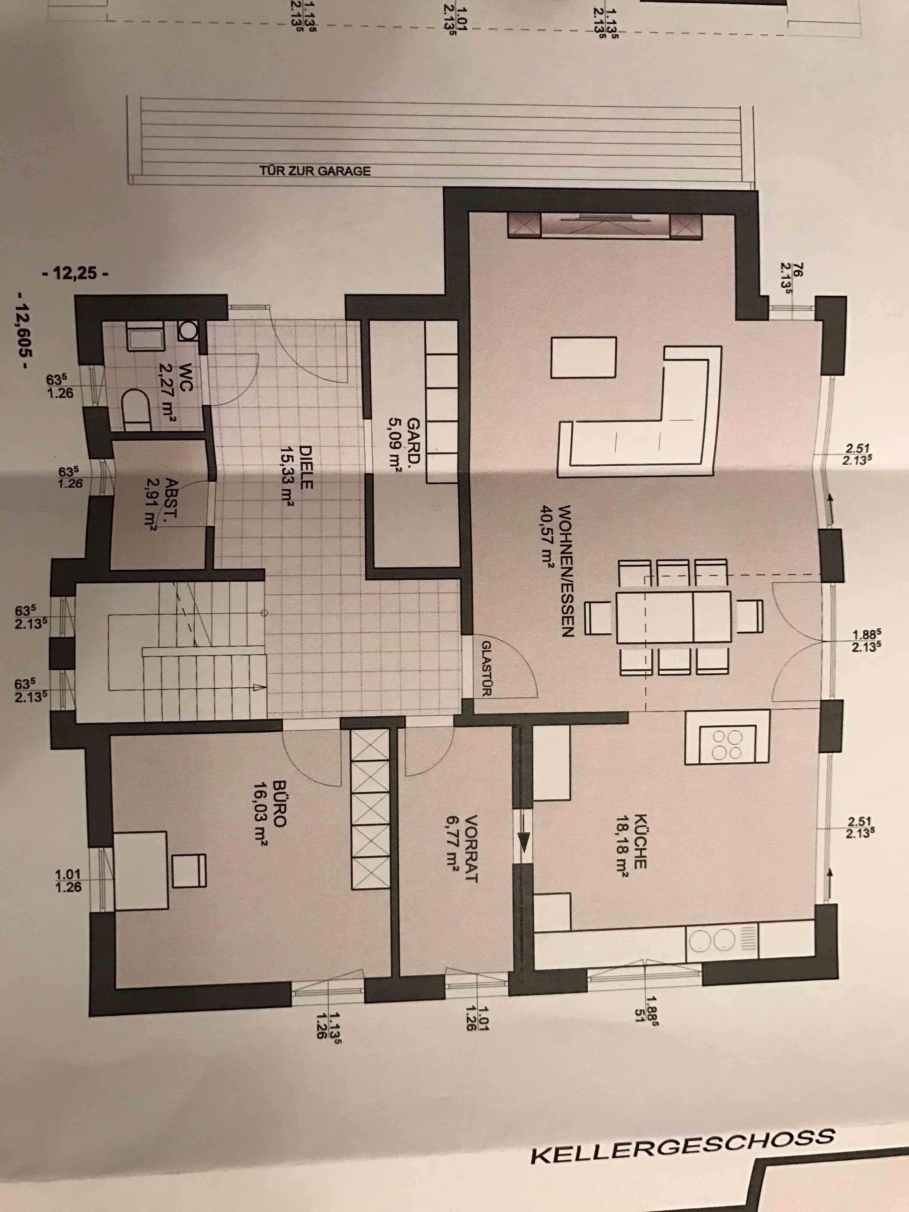

Nach langem überlegen zwecks Einliegerwohnung ja / nein haben wir uns dazu entschieden keine Einliegerwohnung zu planen.
Wer will bauen und wie?
Anzahl der Personen: 2 Erw. + 1 Kind
Grundstück: ca. 1200qm (22m breit)
Bebauungsplan: ja (bereits berücksichtigt in der Planung)
Wohnort: NRW (Ruhrgebiet)
Hauskosten: ca. 440.000 €
Was ist uns wichtig?
Viel Licht, Ofenn, Galerie, Ofen, Viel Technik,
Welche Vorgaben gibt es technisch?
KFW 55 Haus, Wohnkeller und Wellnesskeller,
Luft-Wasser-Wärmepumpe, Photovoltaik + Speicher, KNX. Doppelgarage (mit Abstellraum), Zentrale kontrollierte Wohnraumbelüftung

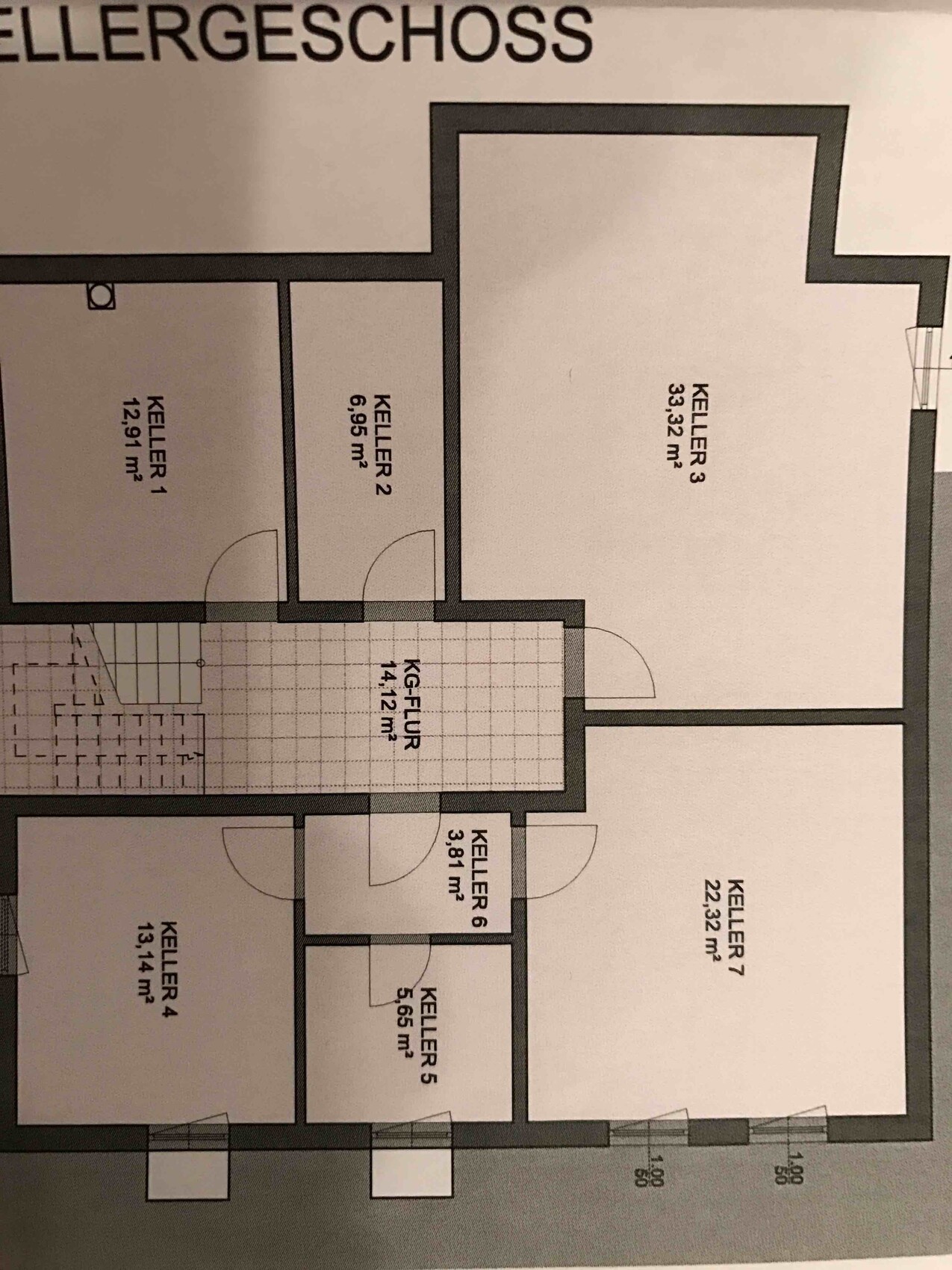

Keller:
• Technik Raum (Heizung, Elektrik, Server)
• Hauswirtschaftsraum
• Gästezimmer
• Duschbad
• Sauna / Fitness
Erdgeschoss:
• Gäste-WC
• Büro
• Abgeschlossene Garderobe
• Wohn- /Esszimmer (Galerie)
• Ofen Küche
• Abstellraum

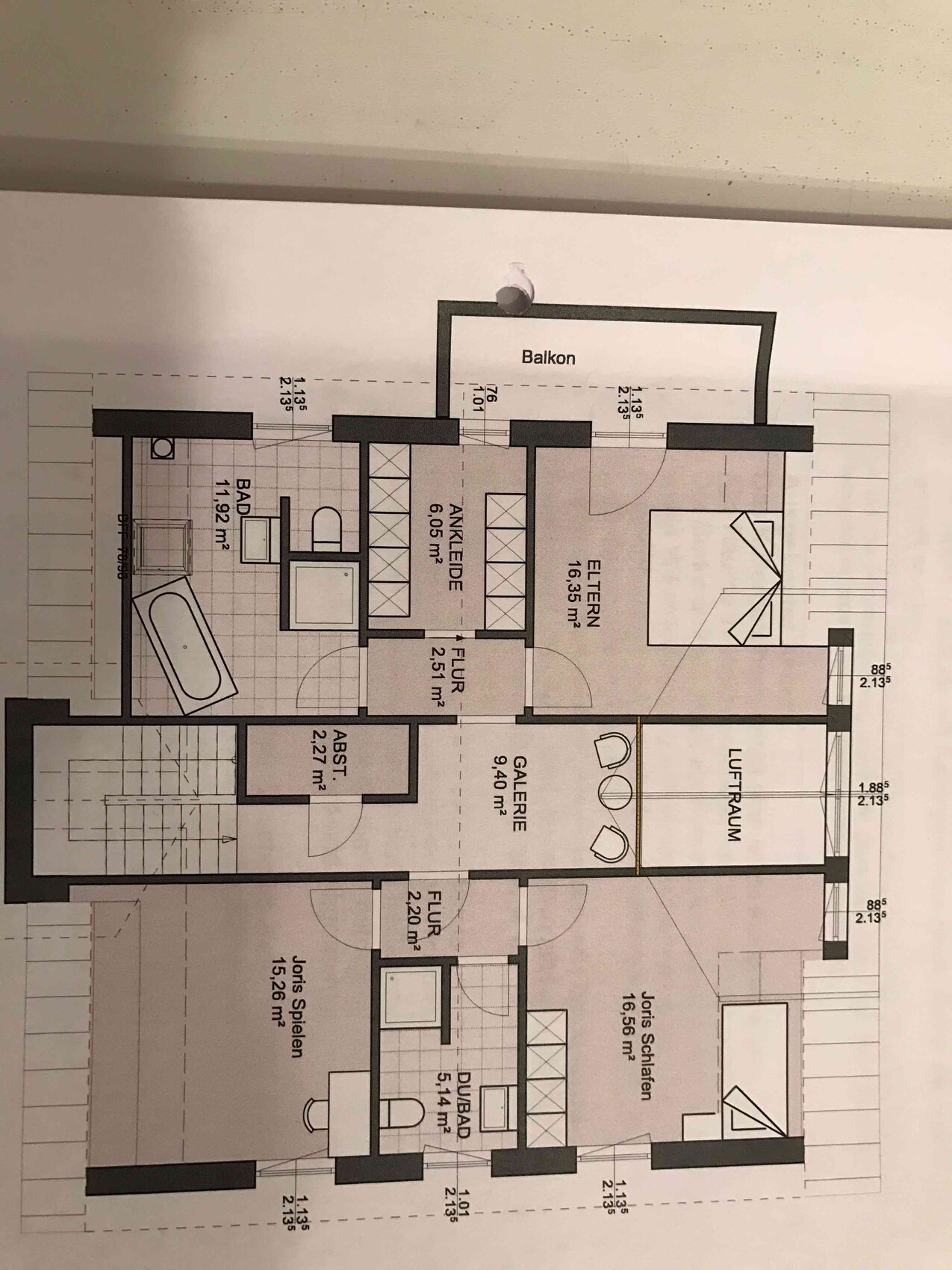

1. OG:
• 2 getrennte Bereiche (durch den Flur getrennt)
• Elternschlafzimmer
• Ankleide
• Wannen und Duschbadezimmer
• Kinderschlafzimmer
• Duschbadezimmer
• Spielzimmer
• Abstellraum
Über eure Kommentare + Verbesserungsvorschläge würde ich mich freuen.

Maße und Lageplan wären gut.
Gefällt mir nicht so sehr gut...
- kein Raumkonzept für den Keller
- Die Garderobe kann nicht von mehr als maximal einer Person genutzt werden und die darf nicht dick sein
- Die Küche ist abenteuerlich bis merkwürdig.. 3 Meter von Herd zu Spüle ?!
- Wohnzimmerorientierung Richtung Wand (wenig Kommunikation mit offener Küche oder der Natur)
- Fenster sitzen oft so, dass eine Möblierung schwer ist (z.B. Ankleide)
- was soll diese Kammer im Flur OG?
- Welchen Blick bietet der Balkon?
Der Preis von 440 T€ ist exkl. Baunebenkosten?
Bitte investiert das Geld in einen guten Architekten / findet einen guten Planer.. mit der Fläche kann man sehr viel mehr machen als das - das wirkt alles sehr willkürlich.

hm ... es fehlt Lageplan, Nordpfeil, Außenmaße.
Wenn wie angedeutet, die Garage so stehen soll, wird der Eingang dunkel.
Garderobe .. hmm, ist ein Schlauch, wo es keinen Spaß macht, die Sachen zu suchen. Lieber Wand weglassen und schöne Einbauschrankwand stellen.
Küche .. das ist ja wohl so nicht der Ernst .. oder? Engstelle Tisch/Küchendurchgang.
Büro, muss das so riesig sein?
Vorratsraum und Abstellraum im EG, leider ist der Keller nicht ordentlich beschriftet, halte ich aber für absolut überdimensioniert und wg. Fenstersetzung schlecht Möbliere- und nutzbar.
Ankleide, da passt ja nicht viel Schrank rein und bewegen kann man sich da dann auch nicht.
Bad im OG: Dusche gleich beim Eingang ... wirkt alles da nicht großzügig. Dafür, dass sonst so viel Platz in dem Haus verschwendet wird. Kinderbad genauso .. Schlaucheingang wg. der Dusche.
Das kann man bei der Größe des Hauses besser machen.

@BeHaElJa + @kbt09
Lageplan, Nordpfeil und Außenmaße habe ich auf meiner Zeichnung stehen konnte diese aber leider nicht zeigen, sonst wären Details veröffentlicht die ich momentan noch nicht zeigen möchte. Aber Danke trotzdem für den Hinweiß ich weiß damit wäre einiges leichter.
Die Außenmaße von Haus sind 12,60 x 10,80
Keller:
Stimmt das Raumkonzept für den Keller steht noch nicht, bzw. für die kpl. Rechte Hälfte schon schon. Keller 7 = Wellness / Keller 6+5 = Badezimmer / Keller 4= Gästezimmer
Garderobe:
Stimmt hier werden wir die Garderobe noch etwas verändern. Danke für den Hinweiß!!
Büro:
Ja das Büro soll komfortabel und groß sein.
Küche:
Die Geräte und schränke sind nur als Platzhalter zu verstehen.
Kammer OG:
Abstellraum für Staubsauger & Co.
Balkon:
Blick auf den Garten und den Nachbarn :-)
Ankleide
Dort passen 2 x 3m Pax Schränke als Beispiel rein.
Badezimmer:
Stimmt dort muss umgeplant werden.

Ich halte mich kurz, da auch mir die Maße fehlen.
Mir ist zum Einen das Gäste-WC zu klein, zum Anderen der Weg zur hauseigener Toilette zu lang.
Insgesamt finde ich das alles etwas unüberlegt: kleine Tür zum großen Allraum, Esstisch steht nicht präsent auf einer Linie ( Fensteranordnung, Tür), Küche kann mit richtiger Möblierung gut werden, störend ist die Tür zur Speis.
Bürofenster bietet keinen ausreichenden Platz für Wandschrank, gleiches gilt für die Ankleide.
Bei einem großen Haus, welches nun mal mehr kostet als das Flair 113, erwarte ich, dass es solche Knotenpunkte nicht gibt. Jede Wand sollte genug Platz aufweisen, um dem Raum die erforderlichen Dinge zu bieten.
Dabei handelt es sich um Wandflächen, die ganze Schränke aufnehmen könnten, wenn nicht sogar ein Wandschrank bei ansprechendem Standard geplant ist.
Im OG ist der Abstellraum völlig fehl am Platze und nimmt der Galerie die Präsenz.
