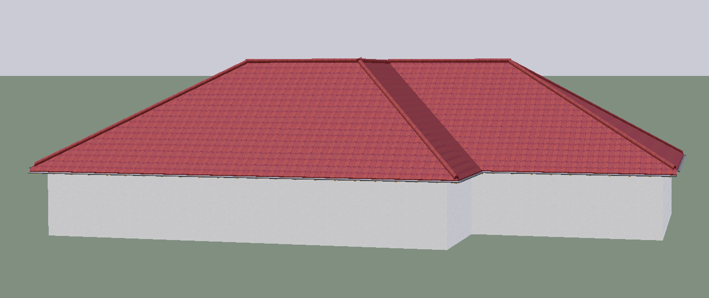

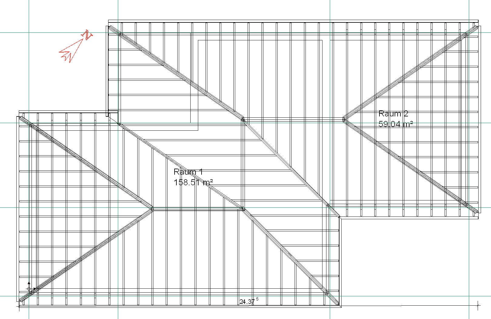

Wenn das Amt euch partout kein flacheres Dach genehmigen will, würde ich ernsthaft über ein zweigeschossiges Haus nachdenken, das ja nach Bebauungsplan erlaubt ist. Bei den 14m Breite habt ihr unter dem First fast 6m lichte Höhe im Dachgeschoss - bei einem ungenutzten Raum wohlgemerkt. Wäre etwas mehr Aufwand, aber ich würde gefühlsmäßig nicht von überdimensional steigenden Kosten ausgehen, da ja auch die Geschossfläche kleiner wird. Plus: man hätte automatisch fast nur noch Räumen mit zwei Außenwänden und damit mehr Licht in der Hütte.
Das Dach wurde hier gar nicht in den Entwurf einbezogen - nur gedanklich.
Da wäre schon mal eine sehr aufwendige Dachkonstruktion...
Dachplan mit Dachstuhlrahmen, Sparren und Dachkonstruktion in Bauzeichnung
die bei 40 Grad so aussieht (Achtung: etwas Draufsicht ist dort noch):
3D-Hausmodell mit rotem Ziegeldach und weißen Wänden, seitliche Ansicht
Insgesamt inklusive Garage sprechen wir hier von knappen 24 Metern (etwas weniger, ich habe das Dach mit gemessen, welches rechts bei Randbebauung keinen Überstand hätte). Und ja: es wäre wohl Pi mal Daumen ü6 Meter hoch, was zwei Geschossen/zwei Wohnebenen entspricht. Dennoch wird die Garage, sowie sie eingezeichnet ist, keine zwei Autos Platz machen, da ja das Garagentor nicht gross genug ist.
Das Haus entsprechend zu verlängern wäre nicht plausibel.
