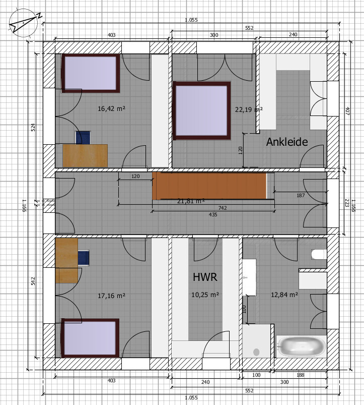

Legurit
04.01.16 20:27
Wie groß wären denn die Kinderzimmer, wenn man den Flur durchgängig machen würde?
Was ist denn der Schrankraum im OG?
Grym
04.01.16 20:53
Die Kinderzimmer wären 16,42 und 17,16. Anbei mal ein grober Grundriss mit durchgehendem Flur.
Grundriss eines Hauses mit Schlafzimmern, Ankleide, HWR und Fluren; Massangaben sichtbar.
Im OG plan-rechts-oben ist die Ankleide für das Schlafzimmer (ob zwischen Schlafzimmer und Ankleide offen, Durchgangszarge oder Tür noch unklar).
Im OG plan-Mitte-unten ist der Hauswirtschaftsraum mit folgenden Funktionen in dieser Prioritätsreihenfolge
- Waschen und Trocken (Trockner)
- Wäsche aufhängen und trocknen auf Wäscheständer
- Bügeln
- Abstell für Staubsauger; evtl. Basisstation Saugroboter
- Reinigungsmittel
- weiterer Abstellbedarf (OG-spezifisch in erster Linie)
Die eingezeichneten Schränke sind als Maximalvariante zu verstehen, d.h. symbolisieren Platz vorhanden für Schränke. Sicherlich wird der Raum nicht so sehr zugebaut werden (u.a. weil eben ein Wäscheständer auch Platz finden soll).

Gibt es noch ein paar Tipps oder Vorschläge? Oder evtl. falls der Grundriss ok ist, Tipps zur Aufteilung Bad oder WC? Oder andere Tipps/Vorschläge?
Legurit
06.01.16 20:43
WC würde ich nicht hinter die Tür machen. Was ist denn das neben der Wand neben dem WC? WC ist doch dann auch dunkel.
Grym
06.01.16 20:47
Das könnte z.B. eine Stellfläche für einen Wäschekorb sein. Theoretisch sollte sich bei 300 x 425 wohl auch eine T-Lösung realisieren lassen!? Die Tür ist ja auch komplett variabel.
