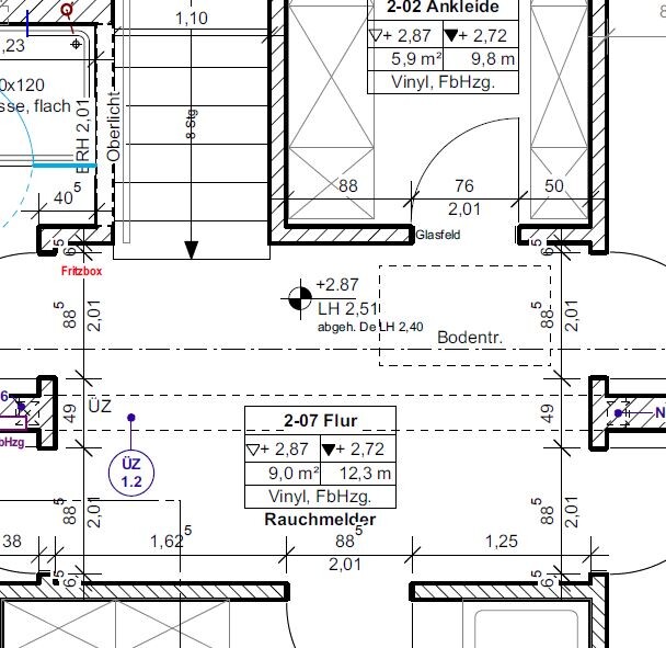

Hallo Zusammen,
die Treppenplanung unserer Architekten sieht aktuell so aus, dass die vorletzte Stufe bereits in den Flur des OG hinein ragt (siehe Bild anbei). D. h. dass im Bereich des Flures im OG bereits eine ca. 10 cm breite Aussparung ist, in welcher es auf die vorletzte Treppenstufe hinabgeht.
Wir haben die Befürchtung, dass dies eine Art "Stolperfalle" sein könnte.
Wie seht Ihr dies? Unproblematisch oder sollten wir dies auf jeden Fall vermeiden?
Viele Grüße
k.loe

Osnabruecker
12.07.20 13:01
Eine einfache Lösung wäre zb beidseitig den Handlauf ums Eck zu führen.
Der Handlauf ragt dann in den Flur ein und würde die Chance verringern, in die Stufe zu treten.
Wenn es keine Standardtreppe werden soll ließe sich auch vllt das AuftrittsMaß bei jeder Stufe um 1 cm kürzen.
bauenmk2020
12.07.20 13:35
sicher, dass es die vorletzte Stufe ist? Sieht mir eher nach der letzten Stufe aus, die in etwa Höhe OKFB ausgeht.
btw: Die Türe zur Ankleide würde ich etwas nach links schieben wegen Schranktiefe.
k.loe123
12.07.20 14:30
Hallo, ich war da auch erst verwirrt und habe es nicht gleich auf den Plänen erkannt.
Eingezeichnet ist aber tatsächlich nur die vorletzte Stufe, von welcher aus es noch mal knapp 18 cm hoch geht zu OKFB (Stufenmaß: 17,9/27).
Habe noch den separaten Treppenplan beigefügt, wo man dies besser sieht.

bauenmk2020
12.07.20 14:50
Also mich würde dies auch stören wenn vor der Badezimmertür gleich die Geschosstreppe ist.
Ihr habt eine großzügige Treppe, warum sind die Türen im Vergleich dazu "weniger großzügig"?
Wenn ihr die Treppenbreite auf 1m ändern würdet, würde diese auch wieder etwas kürzer werden. Vielleicht würde dies dann ausreichen?
Türmaße: 90(b)/>2,10(h) ginge nicht?
k.loe123
12.07.20 15:25
Das wäre tatsächlich eine mögliche "Lösung" mit der Treppenbreite auf 1,00 m zu gehen oder 1,05 m und Stufenbreite dann nur 26,5 cm. Dann wäre die Treppe bündig mit der Wand.
Grundsätzlich wollten wir aber schon gerne bei 1,10 m bei der Treppenbreite bleiben, um genügend "Manovriermasse" zu haben (Treppe ist auf beiden Seiten abgemauert).
Was meinst Du mit Türen weniger großzügig? Außer in der Ankleide sind diese ja mit 88 cm Breite geplant und da wir Beide < 1,75 m groß sind, fanden wir eine größere Höhe nicht zwingend.
