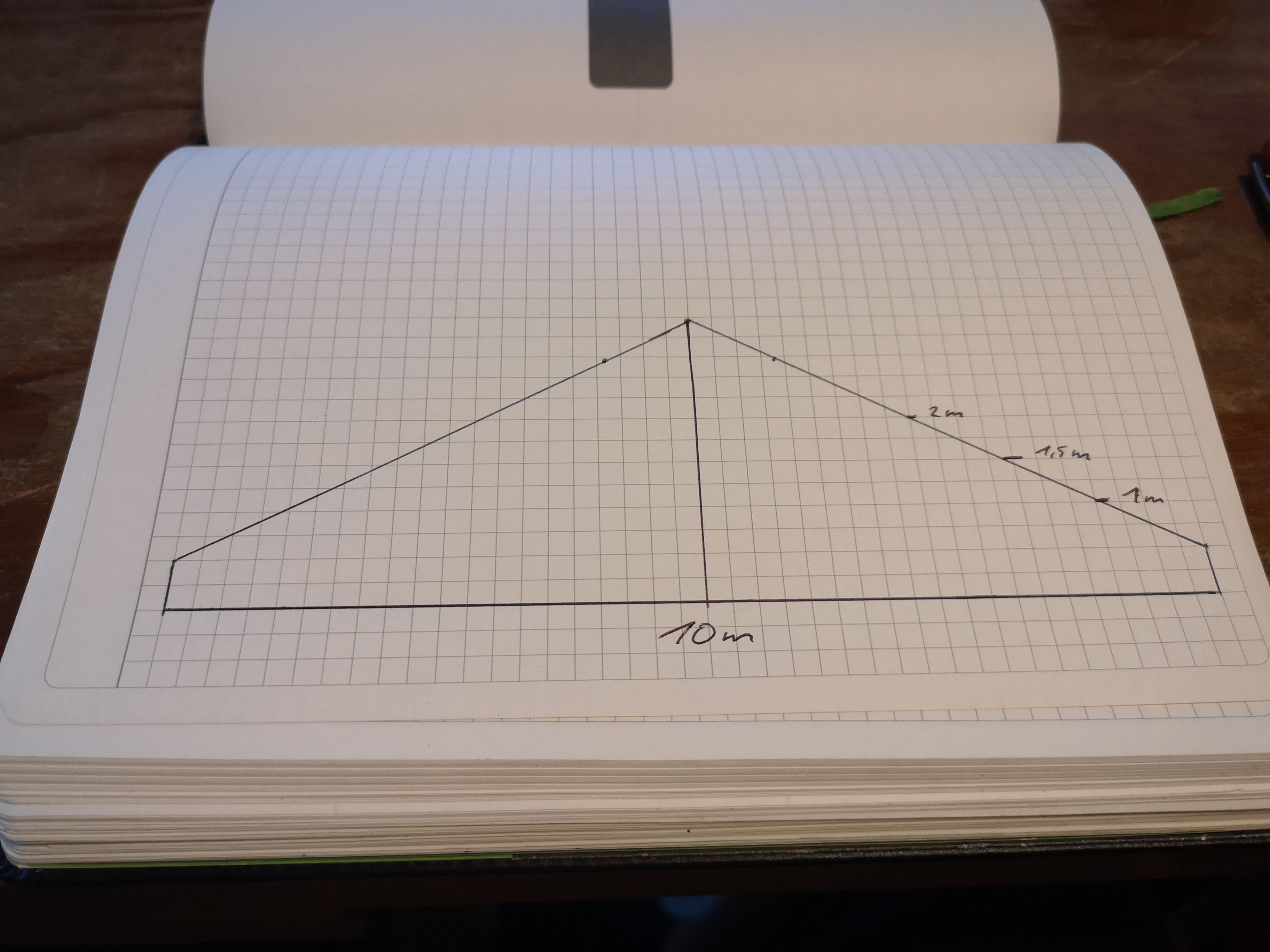

Was man dabei aber nicht außer Acht lassen darf. Wir dürfen Max. 28° Dachneigung. Das ist schon sehr flach. Also nicht zu vergleichen mit den Fotos, die du reingestellt hast.
Wie man sieht hab ich halt bei einer Hausbreite von 10m gerade mal 4,5m wo die Dachschräge über 2m liegt.
Das soll jetzt nicht schon wieder "jammern" sein, aber nur zur Erklärung, warum wir eben 50 cm mehr Kniestock schon ganz schön fänden.

Wäre es vielleicht genehmer, ein Nicht-Vollgeschoss zu bauen (OG springt an den Traufseiten zurück) und dort dann das Satteldach draufzusetzen? Dann musst Du den "toten" Raum der Abseite gar nicht erst umbauen.
NB: Das wäre auf jeden Fall auch anders.
