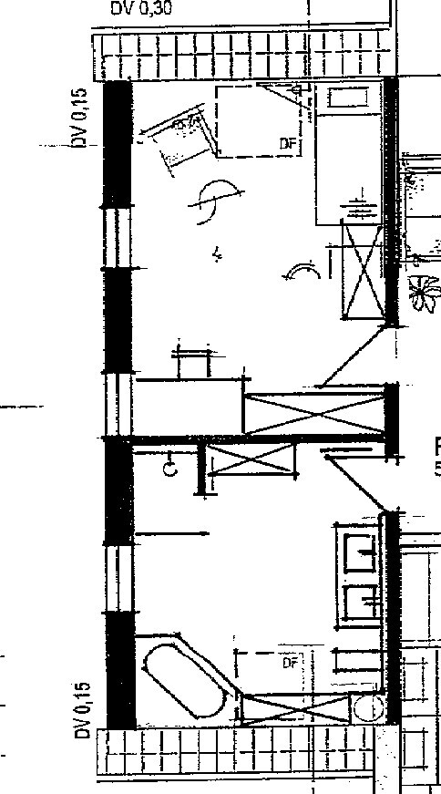

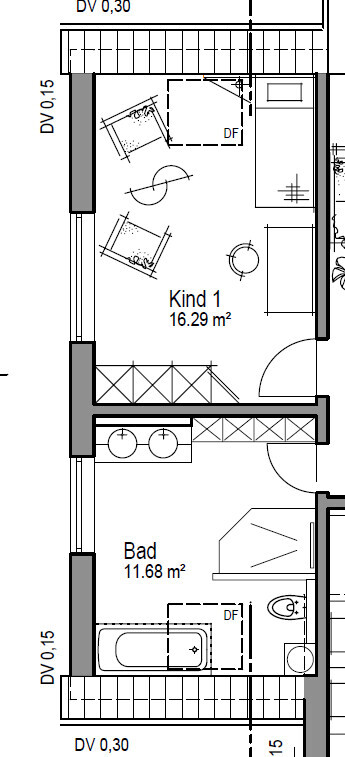

Guten Abend,
hat jemand zufällig Erfahrungen gemacht, wie sich die Wanddicke auf die Schallübertragung auswirkt?
Bei uns ist derzeit die Dusche direkt an der Wand zum Kinderzimmer geplant. Im Kinderzimmer ist an der Wand zum Badezimmer ein schrank geplant (hier noch ein Schreibtisch eingezeichnet, Fenster Kinderzimmer wird so verschoben, dass Schrank an die Wand passt). Derzeit sind 17,5cm dicke, gemauerte Wand geplant. Wenn eine 10er gemauerte Wand reichen würde, ohne dass man es hellhörig im Kinderzimmer hört, könnten wir diese 7,5cm der Dusche zu Gute kommen lassen. Gibts Erfahrungen?
Grundriss eines Apartments: Wohnzimmer, Küche, Bad, Möbel und Türen.
Grundriss eines Kinderzimmers (Kind 1) und eines Bades mit Möbeln und Türen.

Sieht eher nach 11,5er-Wand aus - oder was sollen die Innenwände zum Flur haben?
Wichtiger als die Dicke sollte die Info sein, was für einen Stein Ihr habt.

Sind Hochlochziegel. Auf den mm genau weiß ich es nicht. Habe mir nur gemerkt ca. 20 cm und ca. 10 cm

Wir haben mit Ytong gebaut und die Wandstärke von 17,5 cm ist aus meiner Sicht ein Muss zum Bad.
Auch bei uns steht ein Schrank über die gesamte Breite an der besagten Wand.
Im Nachhinein hätten wir auch zwischen Teenizimmer und Schlafzimmer besser eine 17,5 oder noch besser eine 24' er Wand gezogen.
Skypegelaber oder Flüche beim Onlinespiel mitten in der Nacht führten anfangs bei uns zu div. Diskussionen.
Ist uns bis zum Einzug ins neue Haus nicht aufgefallen, weil unsere Kids eine eigene Etage hatten.
Sebastian79
29.10.15 08:09
Bester Wandaufbau nutzt in der Regel nichts, weil die Türen nichts taugen - die allerwenigsten achten darauf.
Ytong ist aber als Innenmauerwerk denkbar schlecht wegen Schallschutz.
Wir haben eine 23er Kalksandstein-Wand zwischen Schlafzimmer und Bad - aber eher wegen des eingelassenen Spiegelschranks
