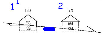

Welches ist denn eure Situation .. links (1) oder rechts (2) von der Straße = blau? KG würde bei euch ja entfallen und ist hier auch nur optional eingetragen. Und da muss wohl das EG so stehen, dass es im Fall 1 abschüssig zur Straße geht, aber OK mit dem dort höchsten Punkt dieses Geländeabfalls ist, dann Einebnung für die Bodenplatte. Im Fall 2 wird angefüllt auf Straßenhöhe, dann Bodenplatte EG und nach rechts wieder abfallend weiter geplant.
Schematischer Baugrundriss zwei Häuser mit KG und EG im Gelaendeschnitt
Und, fällt das Grundstück überhaupt in den Bereich, in dem I+D gelten?
