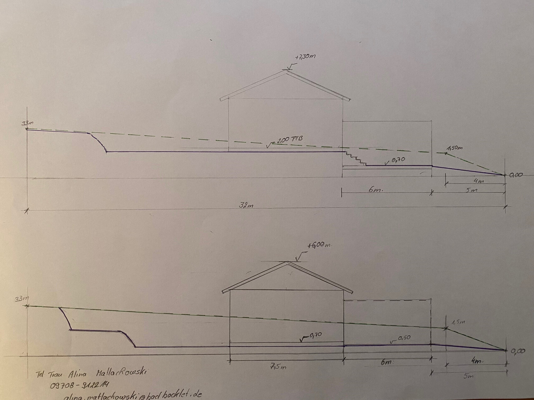

sque1989
Das blaue Dreieck ist die Auffüllung.
@hanghaus2023 hier mal der Schnitt unseres Hausbauers. Unten die Bebauungsplan konforme Variante (absolut nicht praktikabel und so würden wir es nicht kaufen), oben aber die wenn wir eine Ausnahme bekommen und da sieht es doch voll ok aus finde ich. Deckt sich ja soweit ich sehe auch gut mit deiner Zeichnung.

Lassen wir mal die Kirche im Dorf. Bei dem Hang braucht es keine L-Steine. Der geringe Aushub im Norden wird im Süden aufgeschüttet und gut ist.
Das dachte sich unser Nachbar nördlich auch. Der Garten-Landschaftsbauer war von der Idee nicht begeistert und jetzt sollen da L-Steine hinkommen. So wenig ist ein Meter nämlich dann auch wieder nicht, gerade wenn man nicht mit 45 Grad abböschen will. Mir solls recht sein, dann läuft bei Starkregen nicht die Brühe zu mir runter.
1m würde ich auch nicht mehr unbefestigt lassen. Man kann abböschen wenn man unbedingt Geld sparen will, aber das ist dann weder schön noch praktisch.
Ich halte das weiterhin schon für deutlich zum Hanghaus neigend, nicht zum Bungalow auf Bodenplatte. Aber ich will jetzt hier auch nicht hartnäckig dagegen argumentieren und jemand verbiegen. Entsprechend nehme ich mich aus dem Thema erst einmal raus.
