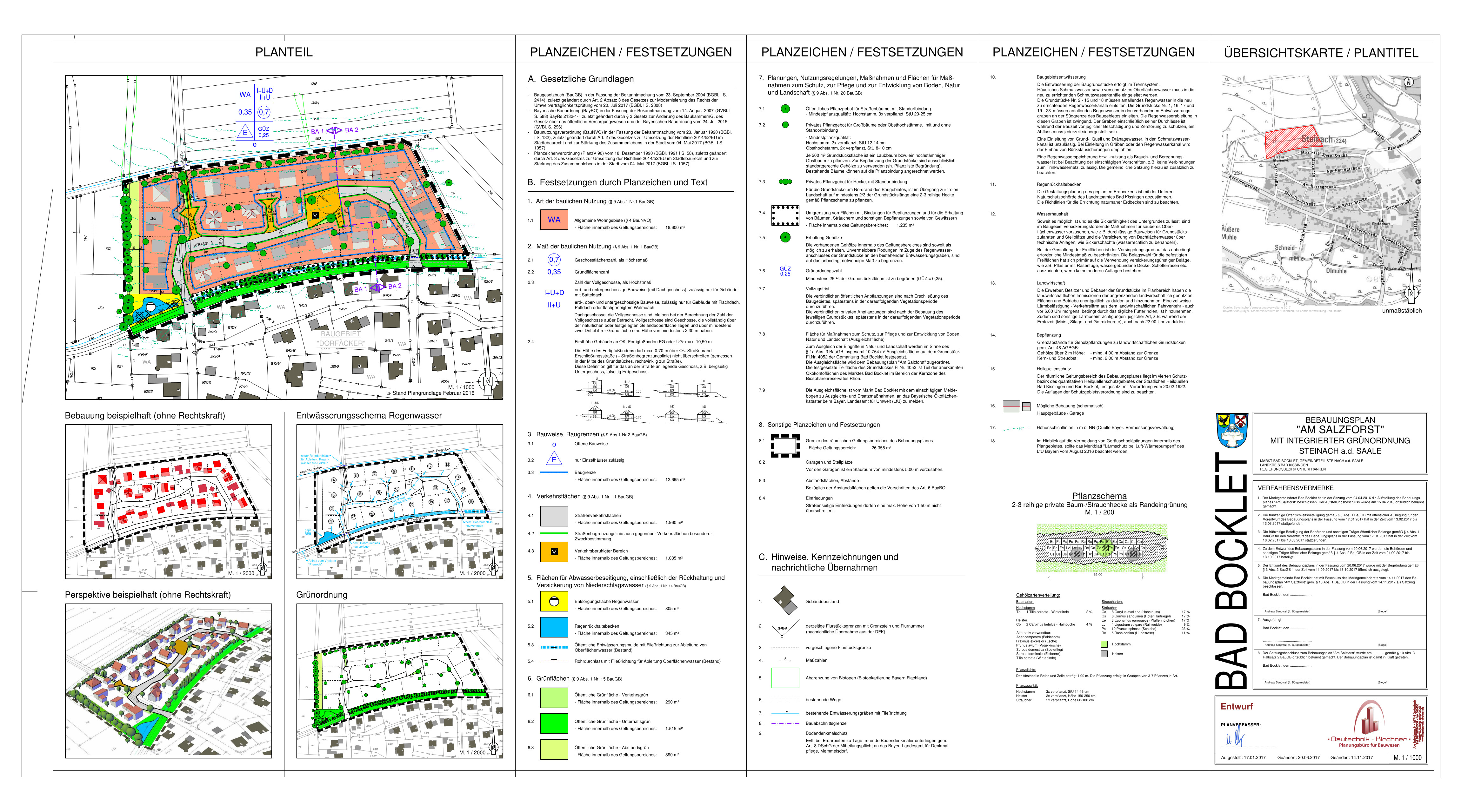

Hängt an. Den relevanten Ausschnitt zu meiner Frage habe ich ja hochgeladen. Bisher hat noch niemand gesagt dass der Ganze notwendig ist. Grundstück ist das rechts oben an der äußeren Ecke.
Großer zweidimensionaler Bebauungsplan mit Gebäuden, Straßen und Grünflächen

Danke für den Plan.
Ist es die HNr. 25?

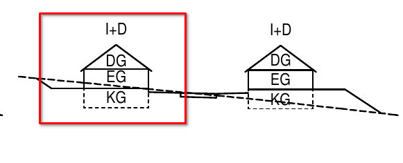

Für Dich gilt dann
Querschnitt eines mehrstöckigen Hauses mit EG OG UG und Dach
da Du ohne UG bauen willst, solltest damit argumentieren, dass Dein EG sogar niedriger angesetzt wird.
Ich kann an den Höhenlinien nicht erkennen, das es eine höhere Ebene gibt. Eventuell hast ja ein Foto welches diese zeigt.

Für Dich gilt dann
Ja genau die 25. Aber warum gilt dieses? Wenn ohne UG müsste doch die rechte Seite (I+D) gelten oder nicht? Also eine Ebene ist es nicht, aber die erste Böschung ist halt etwas steiler als dann der Rest den Grundstück.
Zwei kleine Häuser stehen auf einer geneigten Linie; mit DG, EG, KG und I+D beschriftet.
