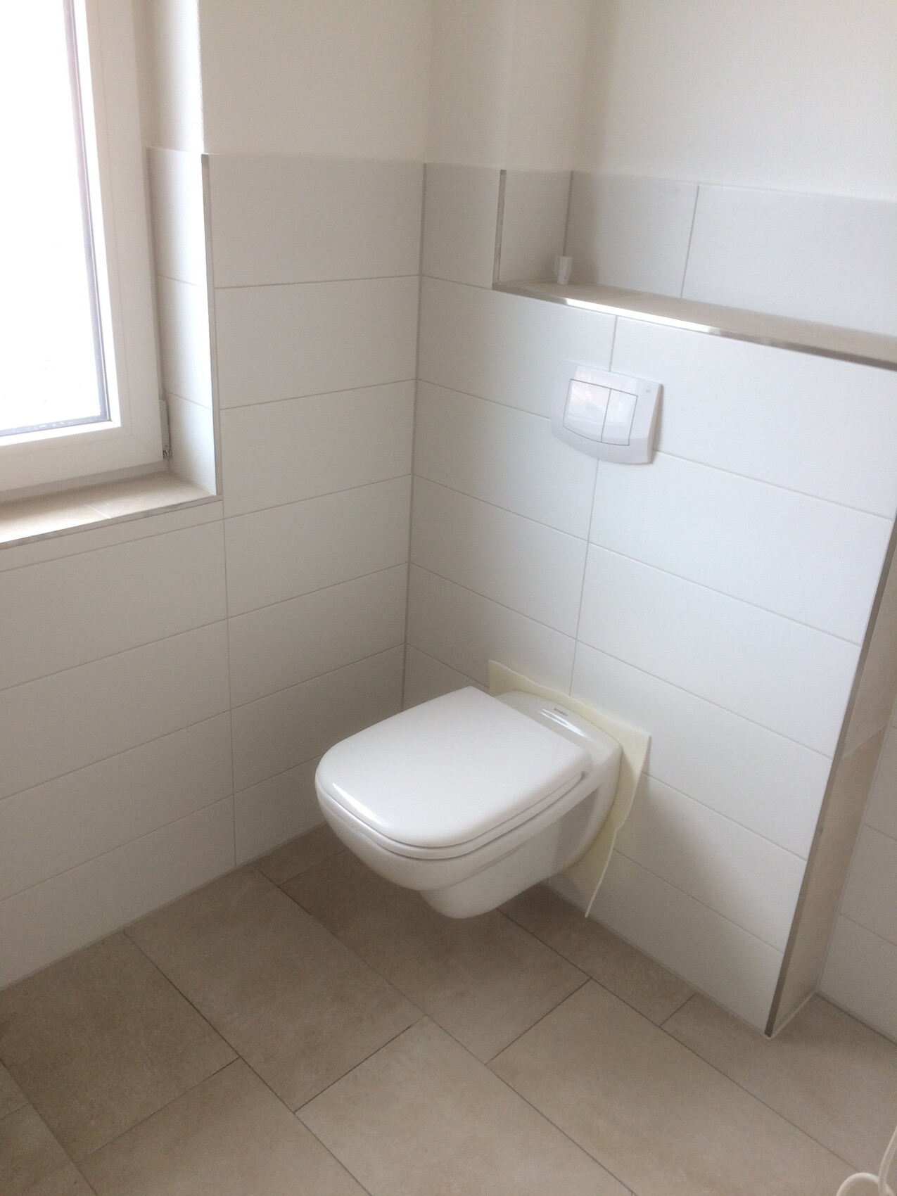

Tut mir Leid, haydee, aber das ist schon wieder so ne Panikmache: Fliesen Boden 24,95, Wand 19,95. Boden ist Feinsteinzeug, Wand normale Fliese. Niroleisten Standard, 60 mal 30 Format Standard. Bodengleiche Dusche auch. Sanitärobjekte D Code von Duravit im Standard. Es MUSS nicht, es KANN 49,- pro qm kosten. Karsten
Wandhängendes WC mit Spülplatte in hellem Badezimmer mit weißen Fliesen und Fenster.
