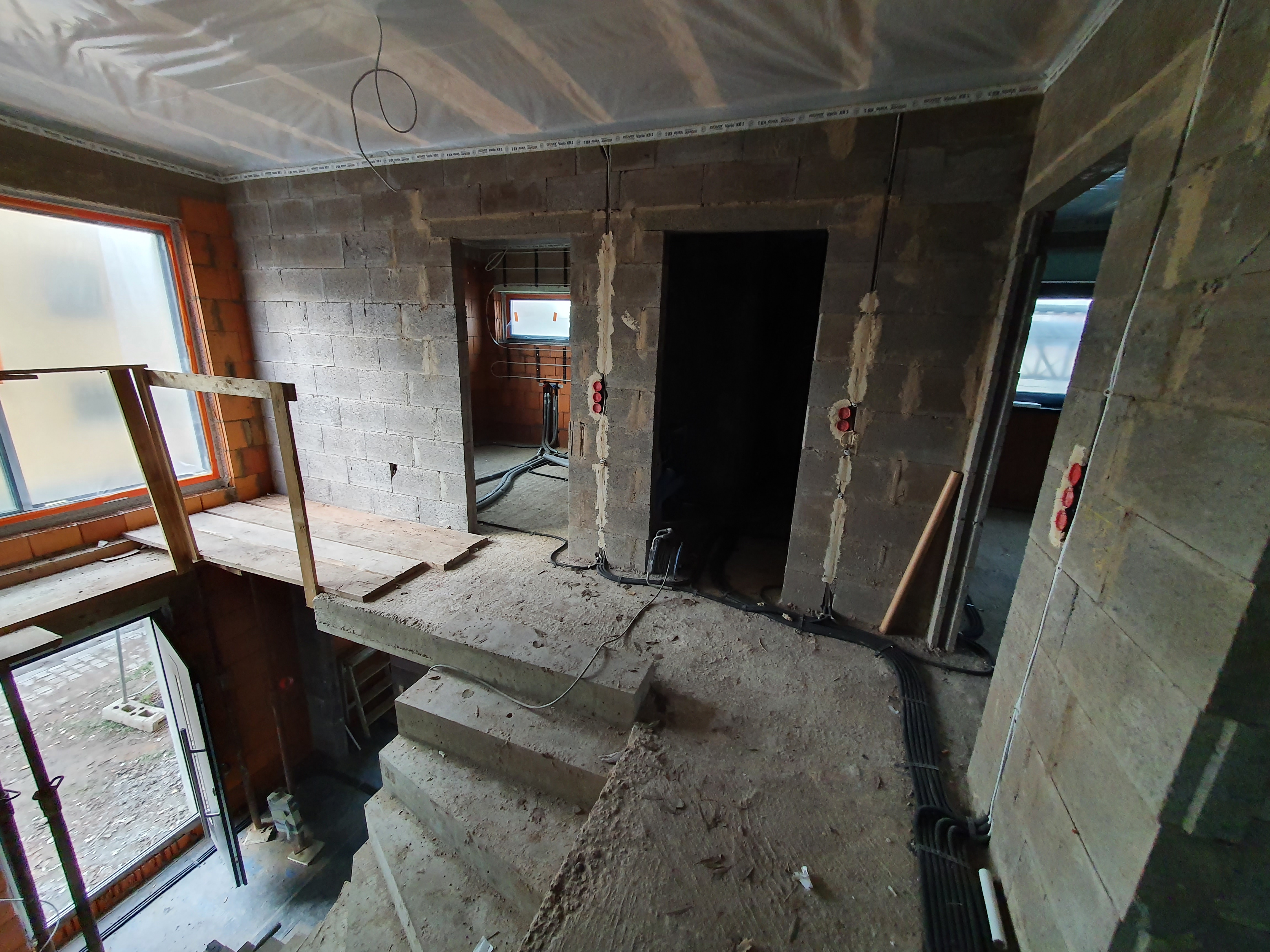

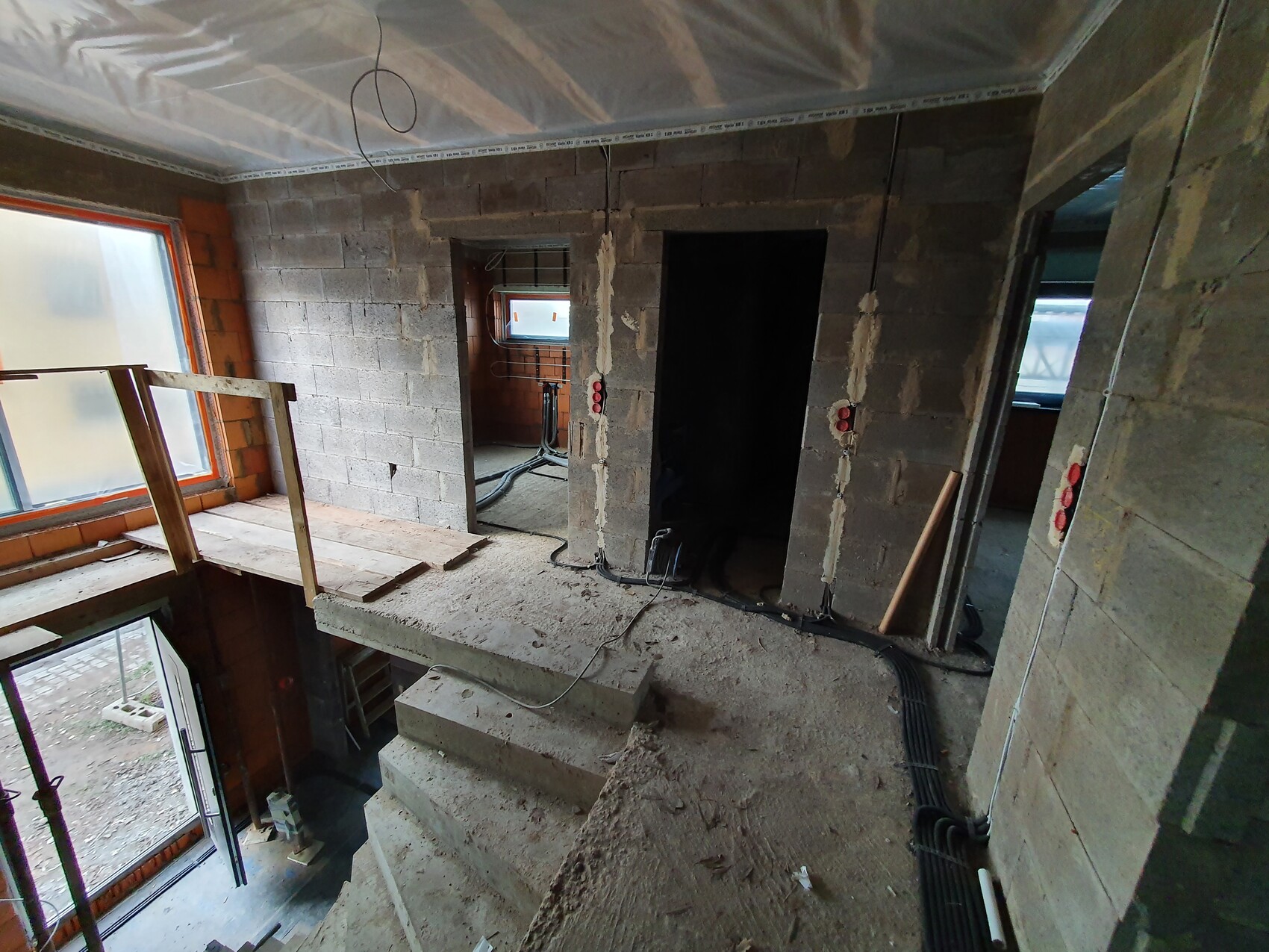

Aufgrund der Einsparung beim Rohbau habe ich mir die Decken im OG (Rigips) und EG (Beton spachteln) für 2500 € zzgl Material beim örtlichen Bulgaren gegönnt.
Der hat bereits die Dampfsperre montiert damit diese nächste Woche eingegipst werden kann. Er hat darauf bestanden die Folie mit Kleber und Dichtband am Mauerwerk abzudichten
Unfertiger Innenraum eines Rohbaus mit Betonwänden, Kabeln und Treppen
