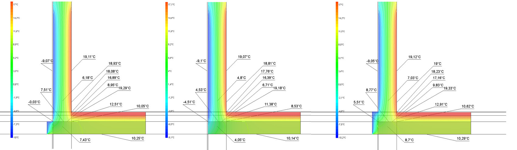

Jetzt habe ich mal die beiden Wärmebrücken im Perimeter Bereich simuliert.
Da ich, wie schon jemand geschrieben hatte, keine Wärmeleitung der Porotonziegel in Längsrichtung gefunden habe, habe ich einfach mal den 10 Fachen Wert der Wärmeleitung in Durchgangsrichtung angenommen.
Zumindest sehe ich keinen signifikanten Unterschied der Innenwand Temperaturen oder hat da jemand eine bessere Einlassung?
Drei Temperaturverteilungen in einer L-förmigen Struktur, Blau-Rot-Skalierung.

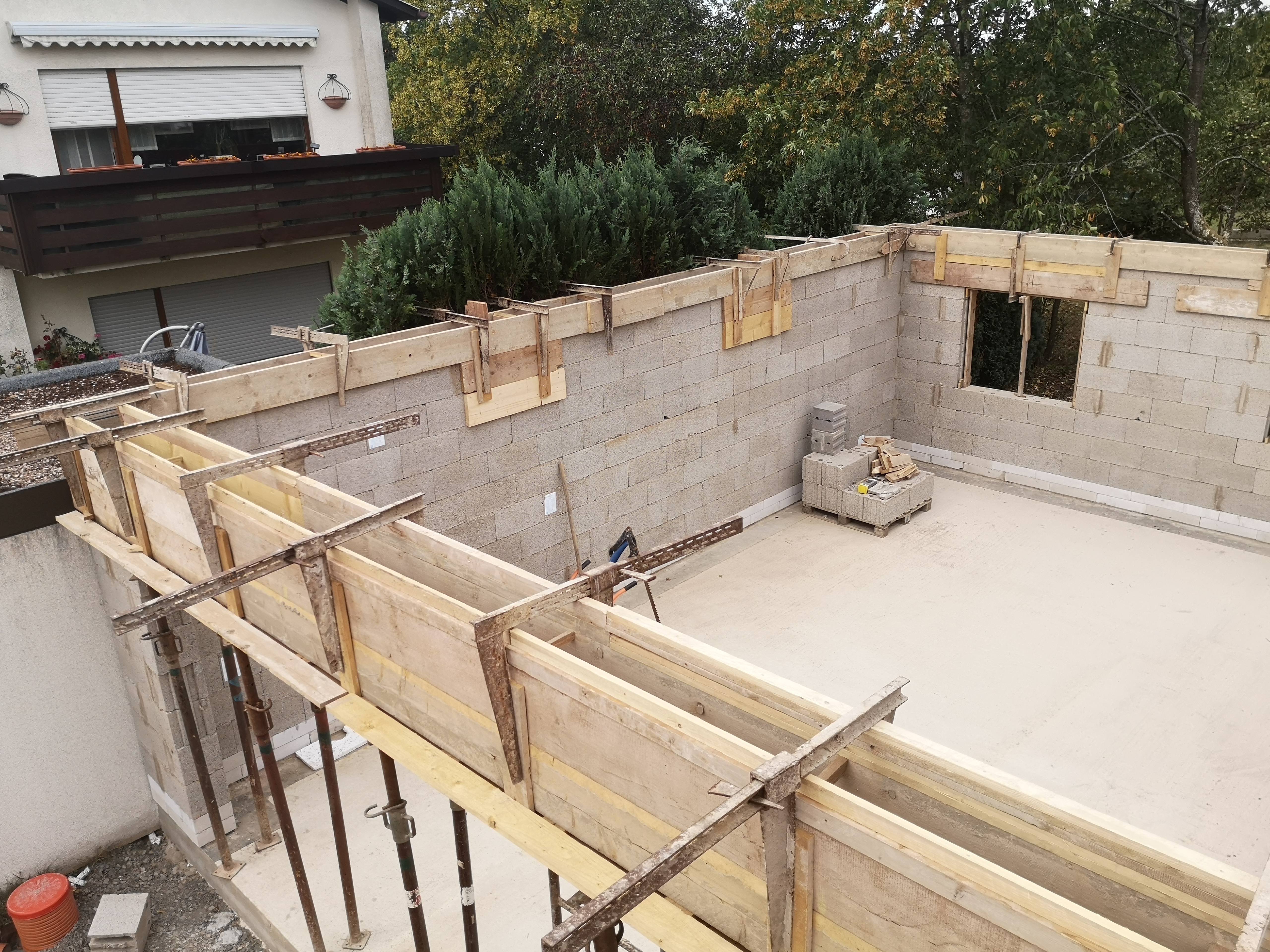

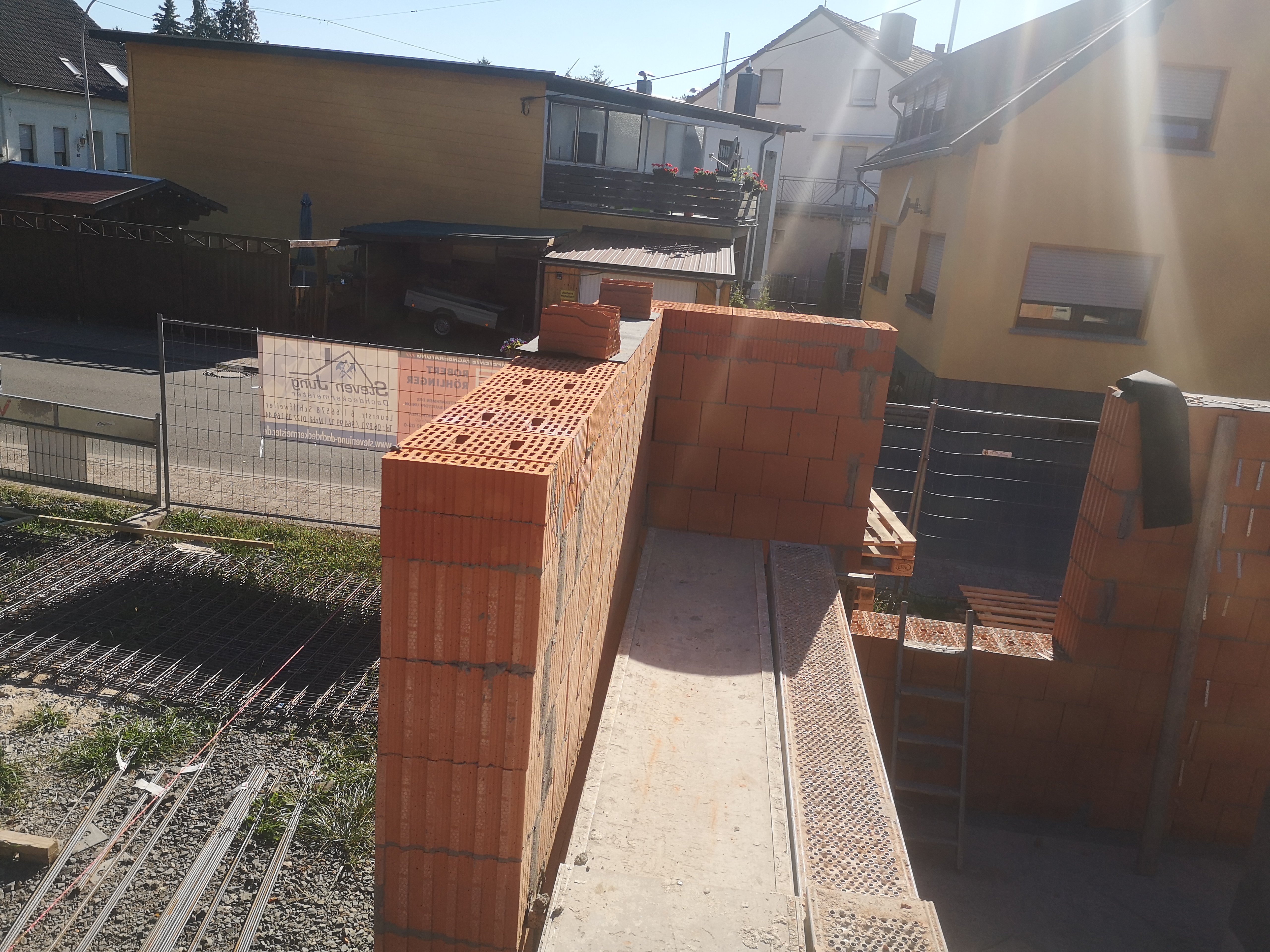

Um das schneiden der Steine zu vermeiden wollte die Baufirma halbsteine verwenden. Leider hat er welche mit lamda 0,5 verwendet (Poroton T9 0,09). Die darf er jetzt wieder demontieren und muss doch schneiden.
Zur Decke gibt's leider immer noch keinen Liefertermin und für die Betonpumpe für den Ringankers der Garage auch nicht.

BauIwan
Ist die Garage aus Kalksandstein?
Aus welchem Grund wurde für die Garage nicht der gleiche Ziegel wie für das Haus verwendet? (Poroton)
