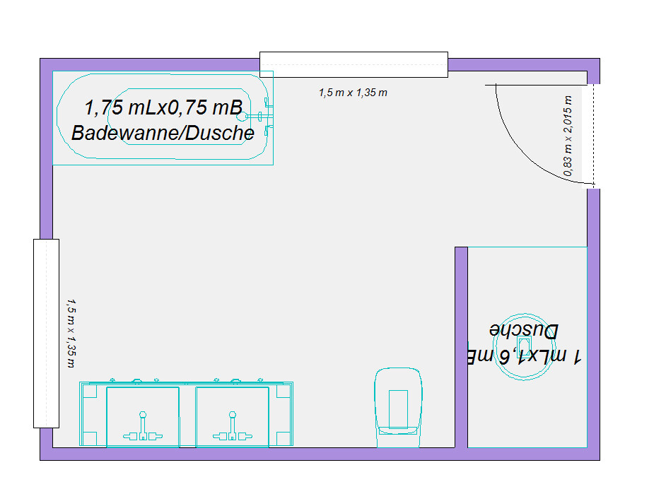

Hallo Forum,
anbei unsere aktuelle Badezimmerplanung...
Grundriss eines Wohnraums mit Flur und Möbeln, Maßangaben (Flur 15.18 m²)
Irgendwie bin ich damit nicht so ganz zufrieden, komme selbst aber auch auf
keinen Nenner
Für Ideen und Vorschläge wäre ich euch sehr dankbar
Gruß
Christian

Ja, ist nicht so wirklich schön. Was könnt ihr denn noch verschieben? Tür wohl nicht, Fenster sind wohl auch so gesetzt. Abfluss WC nur an dieser Stelle möglich? Was grenzt an die Wand, wo jetzt die Dusche ist?
neubau2019
17.12.19 11:53
Tür und Fenster sind fix. Abfluss WC sind wir flexibel.
An die Wand hinter der Dusche kommt die Ankleide

wir sind auch mitten in der Grundrissplanung.
Ich habe einfach mal spielerisch alles herumgeschoben. Ich sage nicht, dass es eine optimale Lösung ist, aber manchmal hilf eine ganz neue Ansicht ja die eigenen Ideen anzuregen. Ist es eine Option die Tür rauszuziehen vor den Treppenaufgang?
Dann reingehen: Waschbecken und geradeaus die Dusche. So hättet ihr je nach Gestaltung der Dusche (Wand/Glas) aus zwei Fensterrichtungen Tageslicht bei der Dusche. Die Toilette könnte dann unten an die Wand. Und die Badewanne nebenan. So ist die Toilette in einer Ecke und man kann durch Dusche oder Badewanne einen Sichtschutz kreieren - Fenster ist dann immer noch nah.
Lieben Gruß!
Plan eines Badezimmers mit Badewanne, Waschtisch und Toilette in einem Grundriss
keinen Nenner
Du willst ein breites Doppelwaschbecken und eine große Dusche separat von einer Badewanne und auch noch die Toilette im Badezimmer. Dazu soll das auch noch gut aussehen und funktional sein. Natürlich kommst Du da nicht auf einen Nenner. Für Deine Ausstattungswünsche ist das Badezimmer einfach zu klein. Mit etwas Verzicht kann es richtig gut werden.
hegi___
12.01.20 11:41
Schau mal im Internet bei Villeroy & Boch oder Duravit. Die haben einen 3D badplaner der sehr einfach und schnell zu bedienen ist.
Damit kannst du dir besser vorstellen wie das Bad später aussehen wird.
Haben wir auch gemacht.
